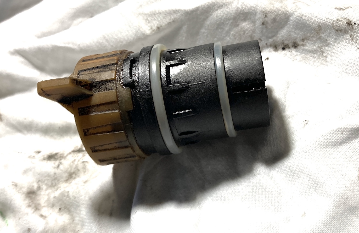

Bon retour de chez Mercedes. Fuite à la boite auto depuis pas mal de temps d'ou le cafouillage avant hier
En fait, le CT de 2017 indiquait deja une fuite boite mais sans soucis.
En 2019, le CT n'indique rien. 2019 et 2020, je n'ai pratiquement pas roulé. J'ai bien vu un peu d'huile sur les gravillons mais pas au point de m'inquiéter.
Or, Mercedes vient de rajouter de l'huile et aujourd'hui c'est reparti parfaitement.
Sauf que le boitier connectique électrique de la boite auto a une fuite.
Donc RDV mercredi pour changer tous ça et refaire la vidange boite. Entre 500 et 600 euros annoncés.
Avec tout ce que je viens de faire, mon Pépère va repartir tranquillement, sereinement sur les routes de France et Navarre mais pas avec moi. Au moins j'aurais l'esprit clair et sans arrière pensée concernant mon véhicule.
Messages : 4373
Re: Le voyageur mercedes, boite automatique
Gilles,
Ce problème est récurant car les joints toriques ne sont pas changés lors des vidanges un petit joint au pire le connecteur,
ce sujet avait été traité sur le forum.

Bonsoir Paul, En effet c'est bien ce boitier qui a été changé. Il devait fuir ce qui occasionnait une perte d'huile et un cafouillage de la boite. Je viens ce soir de le recouper, Verstain arrivant demain. Tout est ok.
Ce boitier s'appelle la douille de constant éléctrique. Vidange, changement du filtre, des joints, bagues, essais.. un billet de 473 euros !
Le chef d'atelier m'a dit quand même : C'est bizarre, on ne dirait pas une pièce d'origine celle que nous venons de changer ! Vidange pourtant faite à Corinthe (Grèce) à 75 000km et chez Mercedes PL :-(
Mais au moins, même si le CT ne l'indiquait pas , je serai serein pour la personne qui l'achètera.

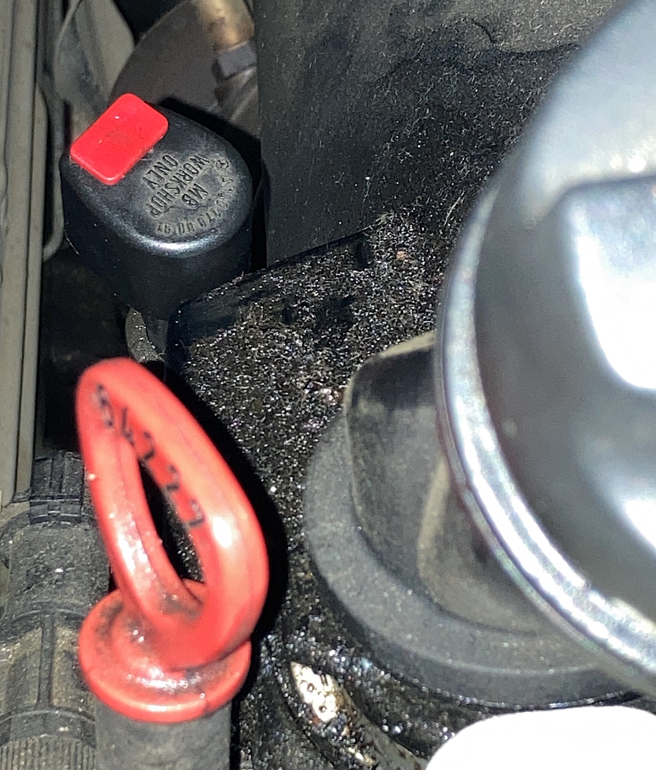

La seconde photo est l'emplacement de la jauge d'huile de la BA. Je n'ai jamais su ou c'était. Le petit point rouge derrière la jauge à huile.
En fait il s'agit un bouchon qui est muni d'un genre de "plomb" en plastique rouge. Une fois défait, c'est comme si on avait déplombé la sécurité. Une fois ouvert cela permet d'introduire jauge spécifique (que nous n'avons pas) qui est comme les autres, genre spirale à une longueur bien précise et graduation sur plastique noir. Moteur en route on introduit la jauge et on relève... niveau maxi, correct précis. Et le d'atelier de me dire : vous voyez, je mets le petit truc rouge.. le plomb ;-)
