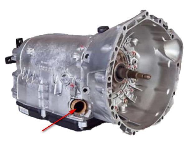

Bonjour Paul et Michel,
Pouvez-vous préciser où ce trouve ce boîtier ? A cet effet vous parlez également de connecteur. Dans ce cas, sans doute y a t-il sur ce boîtier un faisceau de fils qui vient se brancher dessus à partir d'un connecteur, n'est-ce pas ?
Si possible une photo serait la bienvenue.
Merci par avance.
Merci par avance.

J'aurais du faire une photo hier lorsque j'étais sous la fosse. Difficile maintenant de m'y glisser.
Ce boitier est sur coté de la boite auto et il y a bien un flexible qui rentre dedans. Je suppose que le faisceau y est intégré.

Jean-Louis,
Position du connecteur
Jean-Louis,

Bonjour à nouveau et merci Paul pour ta réponse super rapide.guillet paul a écrit : ↑jeu. 25 févr. 2021, 09:33Bonjour,
Jean-Louis,
Je viens t'embêter à nouveau, mais qu'elle est la fonction de ce boîtier ? Est-ce également un orifice pour le remplissage de la BVA compte tenu que tu mentionnais que bien souvent les joints toriques n'étaient pas remplacés lors de la vidange ce qui générait des fuites d'huile ?
Un "p'tite" dernière : Je ne constate pas de filetage, alors comment est maintenue en place ce boîtier ?
Et encore une petite dernière si je peux abuser "un peu" : LPet-on déposer ce boîtier lorsque l'huile est présente dans la BVA ou doit-on la vidanger avant ?
Encore 1000 mercis.

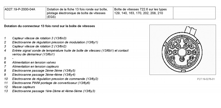

Jean-Louis, cette pièce est un connecteur du cable qui envoie/reçoit les informations du calculateur de boite, c'est vital pour le fonctionnement de la boite. Rien à voir avec le remplissage ni la vidange.
On ne peut pas changer les joints entre les vidanges ensuite compte tenu du prix il vaut mieux changer la pièce complète. Pas toujours facile à enlever ni à mettre d'ailleurs et se bloque avec un ergot 1/4 de tour vers le haut.
Autre chose lorsqu'on fait la vidange il faut nettoyer le filtre et changer le joint du bac de fond de boite...
Lorsque que le connecteur est défectueux le risque majeur c'est la remontée d'huile vers le boîtier du calculateur via les câbles et implique le plus souvent le changement du dit calculateur et sa reprogrammation..
pour info résumé des informations qui transitent via ce câble . (type VL, Idem pour les Sprinter 906...)
