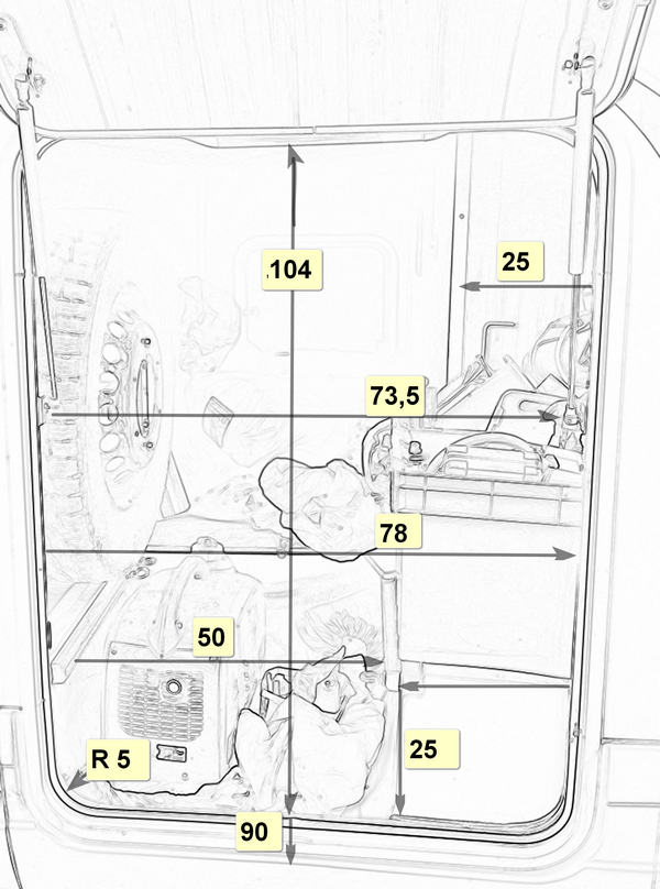

Quelqu'un connait les dimensions de la porte de la soute en version garage ?

De toutes façons en 7m le choix est limité et il y a peu de poids lourds. Je vérifierai la porte fait environ 90x70 cm mais la largeur disponible à l'intérieur est limitée par le prolongement du plancher habitacle ce qui laisse environ au plus bas 50 cm. La hauteur comme je l'ai écrit dépend du choix du premier propriétaire qui pouvait en fonction de l'usage qu'il comptait en faire choisir la hauteur du lit. Dans le cas de l'option chauffage Alde la soute est chauffée. Ceci pour un LVX755sx 6,89 M.

Ah oui, 90X70, c'est trop peu.
Ceci même avec le lit en position transversale ?
Messages : 4434
Re: Recherche LVX - de 7m avec soute garage
J'ai pris les cotes. sur lit transversal celui qui offre le plus de place, sur le mien le lit est placé plus haut
porte LVX755.png (394.57 Kio) Vu 7548 fois
Errata au lieu de 90 il faut lire 9cm c'est la profondeur du caisson sous la porte..

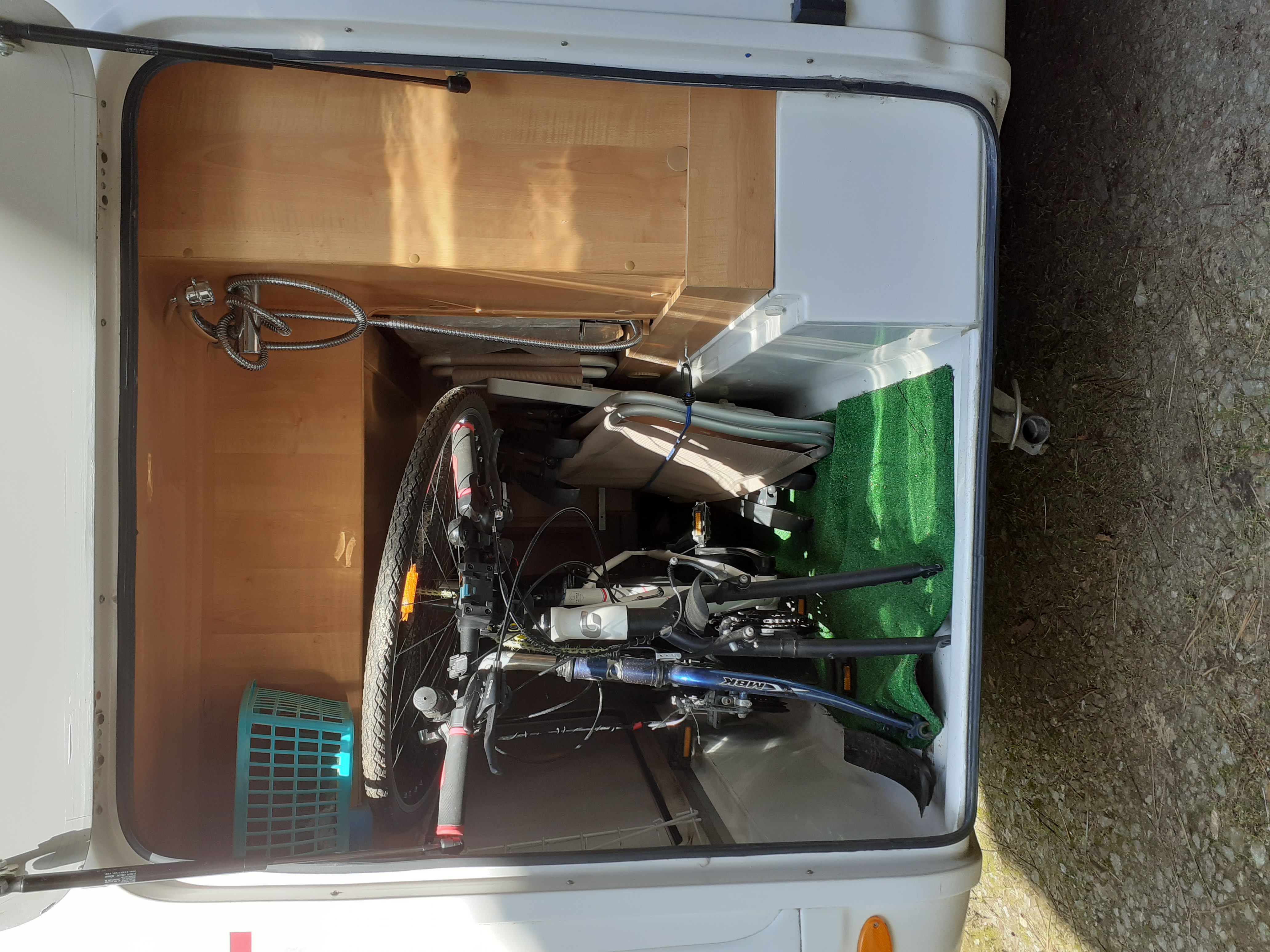

pour alimenter le débat et juste pour info pour comparaison, sur mon LVX850 génération 2006, lit central ( 7,14 m de long ) la soute fait à la base 72 cm et en hauteur sous le lit 87 cm.

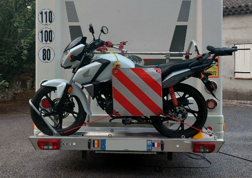

Voilà mon système avec une porte moto (Honda CB 125 F) sur mon Rx.
Porte moto que je vais mettre en vente debut avril pour passer à une remorque fourgon suite changement grosse moto
