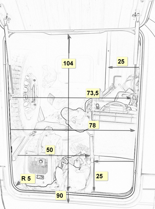

Quelqu'un connait les dimensions de la porte de la soute en version garage ?
Merci.
Re: Recherche LVX - de 7m avec soute garage
Posté : dim. 1 janv. 2023, 14:00
par guillet paul
De toutes façons en 7m le choix est limité et il y a peu de poids lourds. Je vérifierai la porte fait environ 90x70 cm mais la largeur disponible à l'intérieur est limitée par le prolongement du plancher habitacle ce qui laisse environ au plus bas 50 cm. La hauteur comme je l'ai écrit dépend du choix du premier propriétaire qui pouvait en fonction de l'usage qu'il comptait en faire choisir la hauteur du lit. Dans le cas de l'option chauffage Alde la soute est chauffée. Ceci pour un LVX755sx 6,89 M.
Posté : dim. 1 janv. 2023, 14:08
par chrisia
Ah oui, 90X70, c'est trop peu.
Ceci même avec le lit en position transversale ?
Posté : dim. 1 janv. 2023, 15:10
par guillet paul
J'ai pris les cotes. sur lit transversal celui qui offre le plus de place, sur le mien le lit est placé plus haut
porte LVX755.png (394.57 Kio) Vu 7550 fois
Errata au lieu de 90 il faut lire 9cm c'est la profondeur du caisson sous la porte..

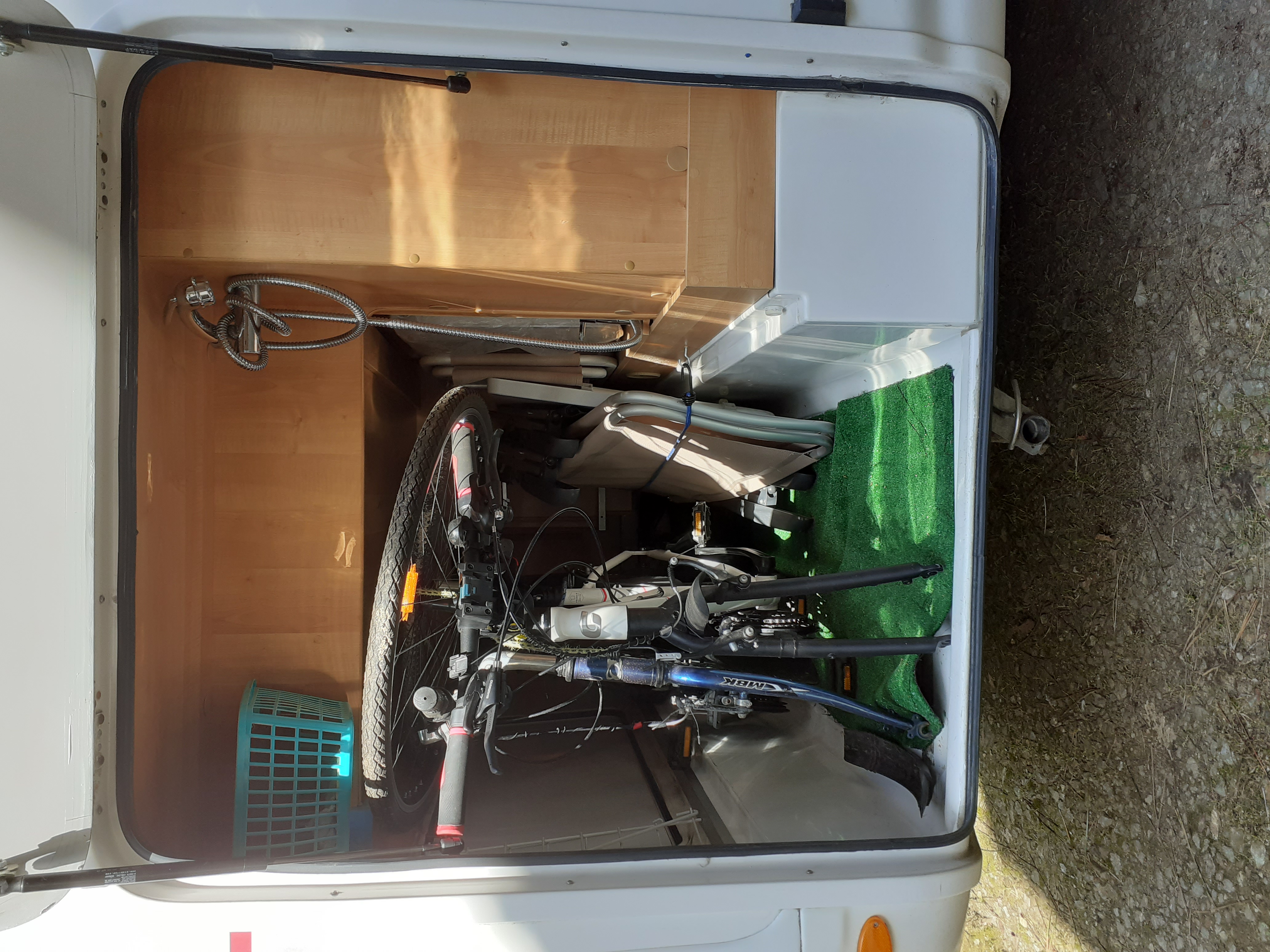

pour alimenter le débat et juste pour info pour comparaison, sur mon LVX850 génération 2006, lit central ( 7,14 m de long ) la soute fait à la base 72 cm et en hauteur sous le lit 87 cm.

Vu les cotes très précises données par Paul ,et les caractéristiques ( Guidon) que l'on trouvent sur le net la 125 YBR ne rentrera pas .
Il reste la solution du porte moto vu que le porte à faux d'un 755 n’est pas trop long ,mais ça entame encore plus la CU et surtout vérifier que le châssis est compatible car vu le décaissé de la soute le châssis est coupé avant la soute :o et ne permet plus la fixation d'un attelage ,de+ en Vl souvent 3 places carte grise toi qui veut un 4 couchages je suppose que ce paramètre est important .

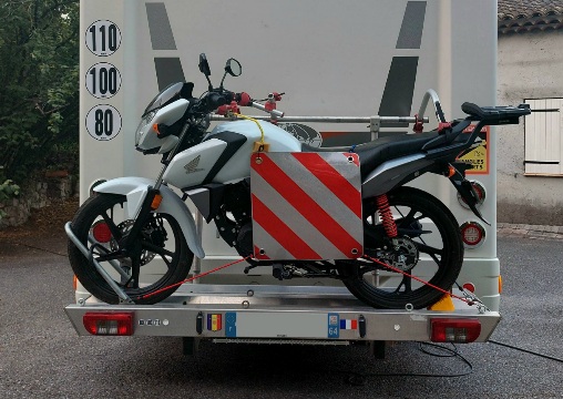

par Merco83
Voilà mon système avec une porte moto (Honda CB 125 F) sur mon Rx.
Porte moto que je vais mettre en vente debut avril pour passer à une remorque fourgon suite changement grosse moto
