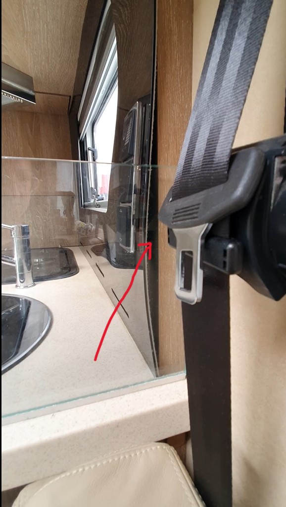

Ce qui me pose question c’est au niveau de la cuisine et des 2 portes coulissantes entre le salon et la chambre.
- Au niveau de la cuisine, il y a un souci au niveau de la crédence en plastique du côté droit. La crédence est décollée de son support mais elle n’est pas seulement décollée, on ne peut pas la replaquer car il n’y a pas suffisamment d’espace pour la replacer entre le plan de travail et le meuble du haut. Il y a également un pli du tissu de la paroi sur le côté au niveau du plan de travail.
Je mets des photos à la fin de mon message.

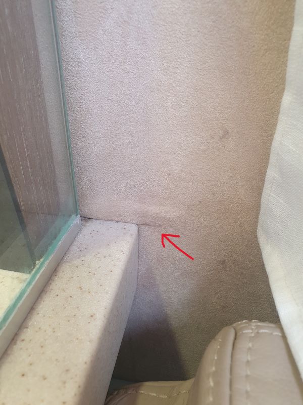

C’est comme si l’espace entre le meuble du haut et le plan de travail avait légèrement rétréci à cet endroit. A priori, ce n’est pas le meuble du haut qui a bougé, il est bien fixé et parallèle au plafond. Le plan de travail est aussi bien fixé. Je n’ai pas vu de déformation à l’extérieur du véhicule ou de trace de choc sur le toit ou le dessous du véhicule.
J’y suis retournée pour mieux voir et j’ai pu décoller cette crédence qui n’est fixée que par des scratchs sur des montants en contreplaqués, je n’ai pas vu de soucis derrière notamment pas de signes visibles d’infiltration au niveau de la fenêtre.
Le responsable du garage me dit que c’est « normal », que la structure de tous les camping-cars « travaille » un peu et que c’est habituel sur des véhicules d’occasion mais je trouve ça quand même assez bizarre. Avez-vous eu ou vu ce type de problème sur des LVX de ces années-là ? Avez-vous une idée de la cause de ce problème ?

Cette crédence n’est qu’un simple habillage tenant par du velcro il s’enleve facilement. Peut-être un problème de jeu dans le haut.... qui a pour effet de comprimer entre le haut et le bas ....

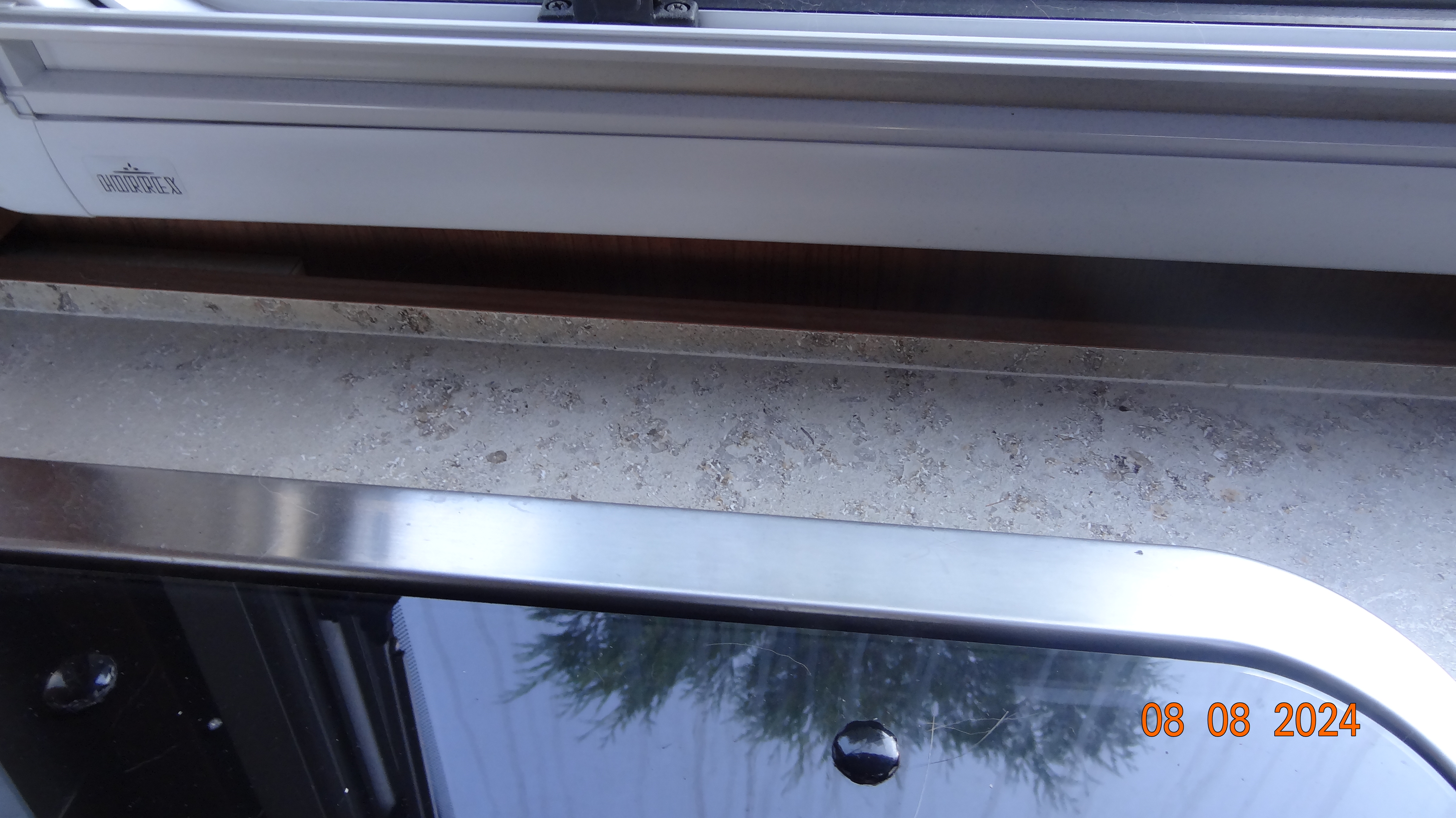

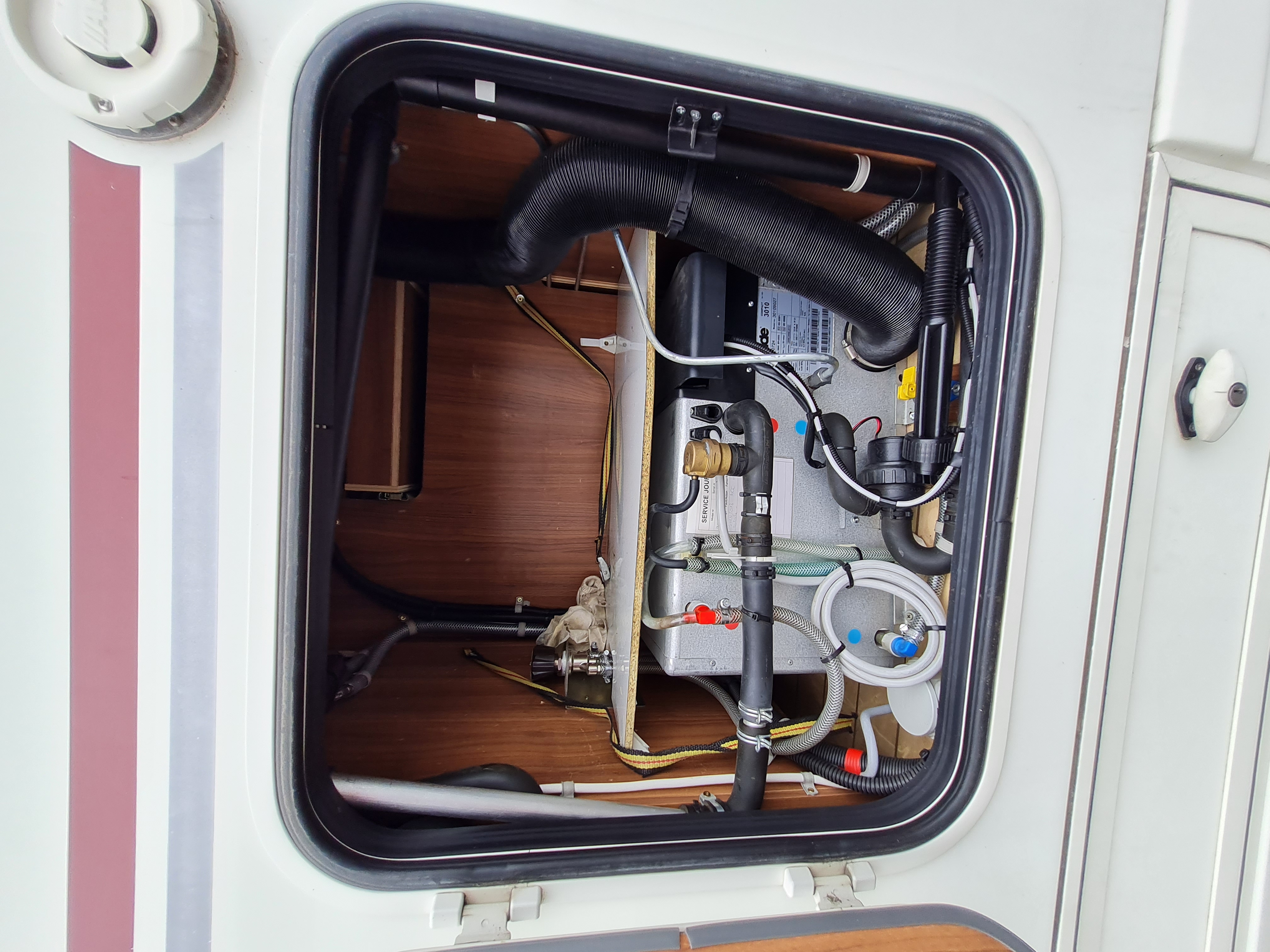

Sur mon LVX qui est de 2010, la chaudière ALDE est accessible par un portillon extérieur au niveau de la fenêtre de la cuisine et se trouve donc en dessous du plan de travail.
Je pense qu'il en est de même sur le LVX que tu as visité.

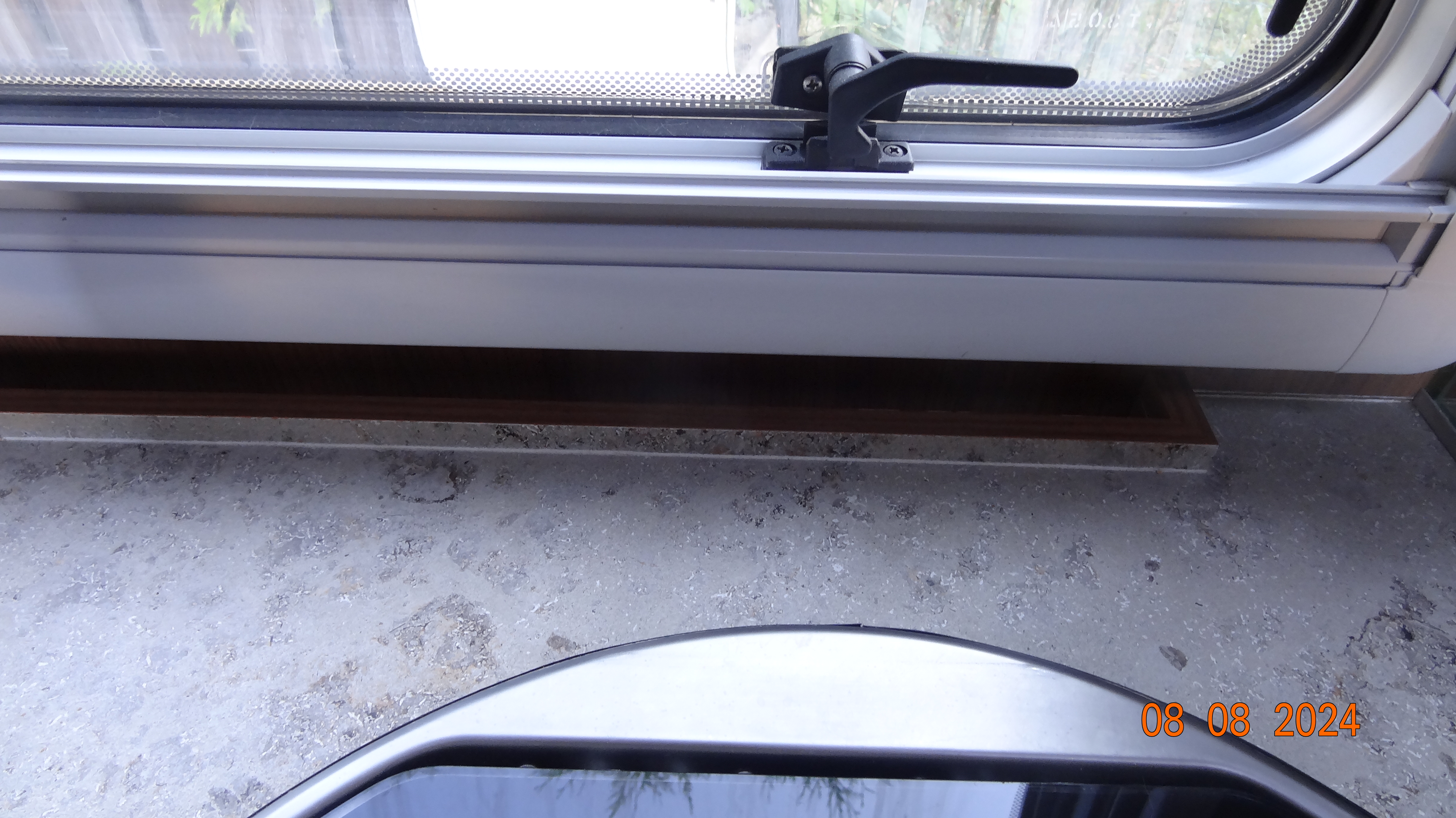

Je n'ai pas de crédence mais selon les photos ci-dessous tu constateras qu'il y a un espace entre le fond du plan de travail et la cloison (en dessous de la fenêtre).
Selon tes photos je constate qu'il n'y en a pas sur le LVX visité. Je ne sais s'il en est de même sur les RX et LVX avec crédence.
Je suppose que cet espace permet à la chaleur dissipée par la chaudière de s'évacuer. En cas d'absence de celui-ci il est probable que la chaleur monte le long de la cloison et que celle-ci vienne à déformer la crédence.
Attendons la réponse ainsi que l'avis des autres colistiers.
Sinon, je n'ai jamais vu ni entendu des problèmes de déformation de cette crédence.

Jean-Louis, les ouvertures le long des parois servent à laisser l'air circuler, c'est le principe du chauffage Alde. Il n'y a pas de chaleur excessive qui se dégage de la chaudière Alde. Donc décollement et déformation ont une autre origine.

Tu mentionnes que la chaudière ALDE ne dégage pas de chaleur. Certes elle n'est pas faite pour chauffer autant que ses radiateurs mais elle en dégage quand même et c'est donc la raison pour laquelle la notice ALDE recommande de ne pas aménager le coffre dans laquelle elle se trouve.
C'est justement ce qu'avait fait le précédent propriétaire en installant une tablette juste au-dessus.
Et ce qui devait arriver est arrivé. Lors de ma 1ère sortie et après avoir mis le chauffage en route, quelques minutes plus tard le panel de commande ALDE s'éteint et plus de chauffage.
Bilan : fusible thermique de la chaudière HS.
Inutile de préciser que j'ai immédiatement retiré cette maudite tablette et non sans mal.
Voici la coupable en photo :

Jean-Louis, il y a en effet la chaudière en dessous mais je ne pense pas que cela soit juste la chaleur qui ait pu déformer la paroi en plastique car il y a aussi la pliure du tissus qui recouvre la paroi qui me laisse plutôt penser que l'espace à "rétréci" plutôt que la paroi se soit "dilatée".
