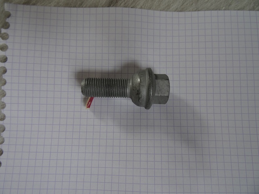

Re: Roues Mercedes
la référence du goujon court est: A 000 990 24 07 , il faut 6 goujons mais je ne sais plus si c'est la référence de la pochette de 6 ou du goujon seul, à voir au moment de la commande.

- Messages : 6690
Re: Roues Mercedes
Bonjour GLEM,glem a écrit :Bonjour
Je te remercie pour cette Info car j''ai achété une jante acier montée avec son pneu pour mon LVX de 2008 et ne savais pas que les goujons étaient plus courts que ceux utilisés avec mes jantes alu d'origine Mercedes.
Connais-tu la longueur des goujons, (hors tout et partie filetée uniquement), car ainsi que le suggère Patrice il est sans doute possible d'en trouver dans une casse où il est préférable de connaître la bonne dimension au risque de se faire refiler les même que l'on a.

- glem
- Messages : 3023
- Votre Prénom : Gilbert
Re: Roues Mercedes
Jlouis la longueur hors tout est de 57mm et le filetage 32mm. Cordialement

- Messages : 6690
Re: Roues Mercedes
Bonjour GLEM et Alain (DARCY),
Je vous remercie pour vos réponses et je penche pour celle de GLEM, (pardon Alain), compte tenu qu'il possède la vis en objet.
Toutefois je jetterais un oeil sur le lien d'Alain et vérifierais la longueur de l'une d'entres elles actuellement en place sur mon CC équipé de jantes Alu.
