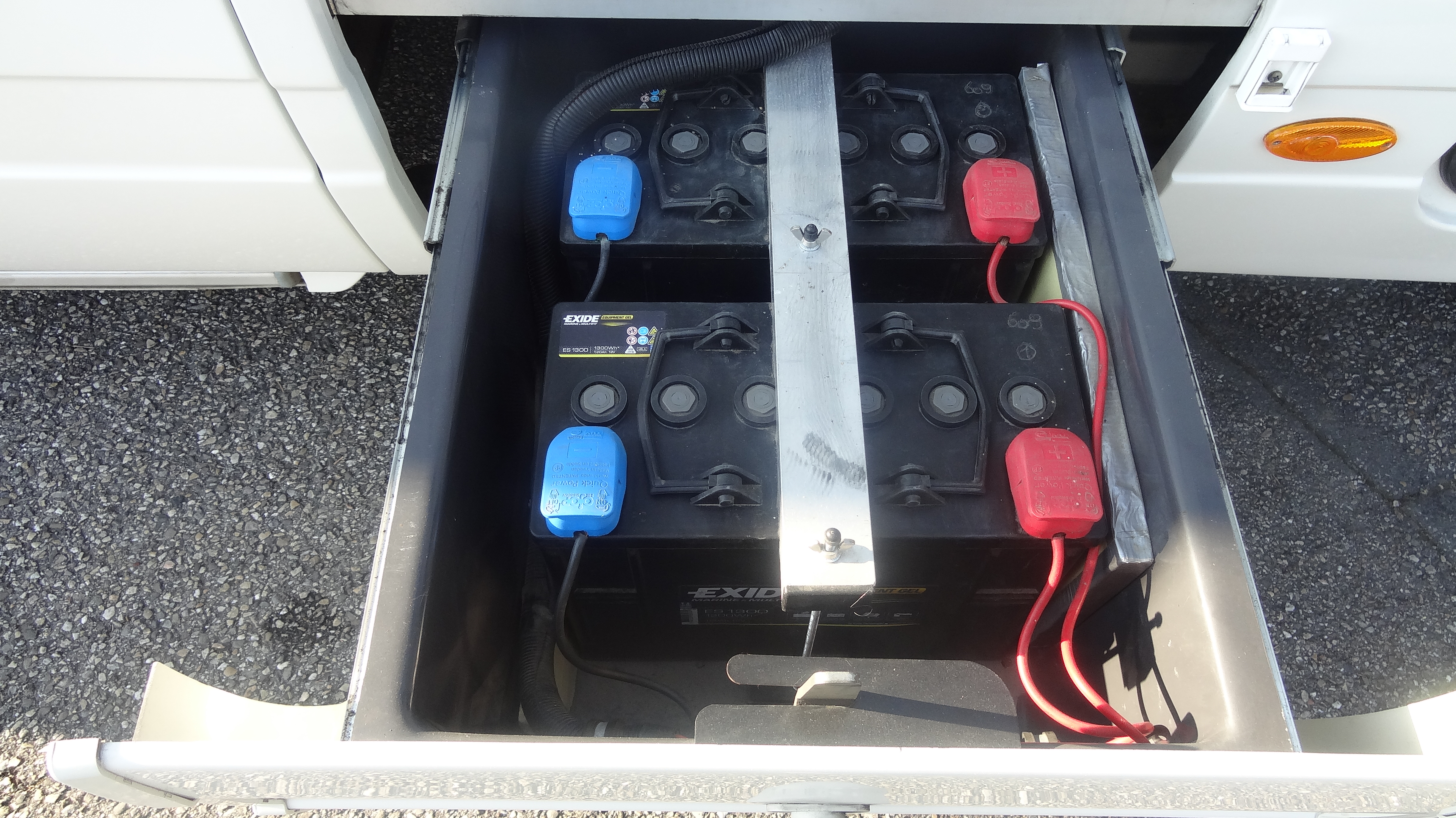

Alors là J.Louis cela me refroidi un sacré coup !
Je pensais la mettre dans le sens le la longueur du tiroir et non en travers....Mais si tu me dis aussi qu'en plus du poids il va y avoir un problème de hauteur, je crois que je vais laisser tomber !...
Mais, quand même, je suis surpris de ma 100Ah actuelle qui me donne entière satisfaction. Mais bien sûr, nous faisons très attention à nos sollicitations électriques !
Pour résumer, je pense que je vais laisser comme ça !
Gégé.
Oui, même dans le sens de la longueur du coulissement du tiroir je ne pense pas qu'une 200 Ah puisse s'y loger.
Néanmoins, attends quand même la réponse de Maxime (Jean-Claude).
Parfois nous avons de bonnes surprises.

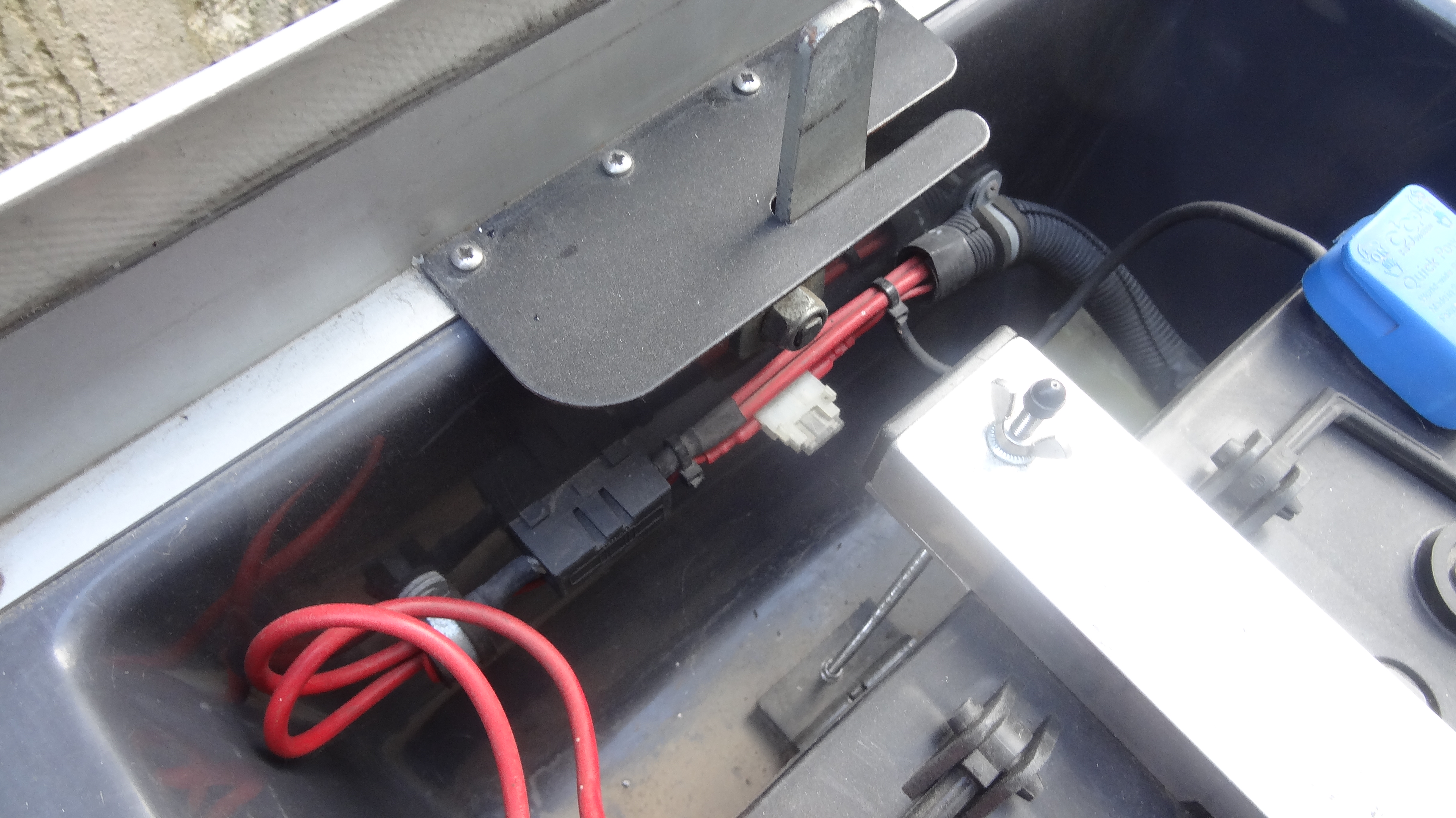

Sinon regarde sur internet mais toutefois il faut également prendre en considération la position des bornes ainsi que leurs formes.
Pour info, mes batteries au Gel n'avaient pas de talon en bas qui permet le maintien. De ce fait j'avais réalisé un système différent (cf photos ci-dessous) :
Batteries cellule.JPG (4.87 Mio) Vu 2939 fois

Pour Jean Claude ...... je regarderai les dimensions de mon tiroir début Janvier lorsque j'irai le chercher. Il est actuellement remisé dans un hangar chez un ami.
Mais à vrai dire...Le poids le fait peur !
Gégé.

Gégé 64 a écrit : ↑
sam. 16 déc. 2023, 14:41
Gégé.
Non Gégé, n'aies pas trop peur du poids car une batterie de 200 Ah sera moins lourde que les 2 miennes en 130 Ah chacune.
De plus d'origine il y avait 2 batteries de 100 ou 105 Ah chacune et le total de celles-ci faisaient forcement plus qu'une seule de 200 Ah.
