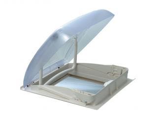

Je viens de changer 3 lanterneaux Remis 40x40 car le système à manivelle ne fonctionnait pas très bien, par contre les dômes, les cassettes moustiquaire/obturateur sont en parfait état.
Si cela intéresse quelqu'un merci de faire une proposition.

Je confirme que les lanterneaux REMIS sont de la M...E.
Le système de compas qui coulisse à l'aide de câbles eux-mêmes actionnés par une poignée est relativement compliqué et engendre une perte importante de rendement mécanique qui se traduit par un durcissement de la maneuvre allant jusqu'à la détérioration complète de l'entrainement du carré de la dite poignée en plastique.
J'ai donc également été contraint de changé mon lanterneau de la salle d'eau WC au profit dun mini Heiki 40 X 40 bien moins compliqué en terme de fonctionnement et certainement moins onéreux (tout du moins pour les constructeurs de CC).
Je n'ose plus utiliser le REMIS dans le couloir (au niveau de la cuisine) car la manivelle est très dure et commence même à se fissurer.
J'ai donc acheté un second Mini HEIKI que je mettrais en place dès que je serais en mesure de monter sur le toit (seconde opération de mon tendon d'achille avant hier).
Pour l'instant je conserve les pièces encore utilisables de mon 1er REMIS jusqu'à ce que je les ai tous remplacés.
Je confirme que le dome, la moustiquaire, le rideau et le cadre intérieur sont des accessoires récupérables.

Mes lanterneaux fonctionnent assez bien si je les aide un peu a l'ouverture, par contre c'est assez difficile d'aller jusqu'au vérrouillage en fermeture . J'ai un peu peu de casser la manivelle. Est ce annonciateur d'un prochain changement ?
N'y a t il pas un moyen de graisser le mécanisme?
Les lanterneaux Heiki fonctionnent avec quel principe? Sont ils également équipé de la moustiquaire et du rideau occultant?

Je pense que tes lanterneaux 40 x 40 sont du fabricants REMIS avec lesquels nous avons pour beaucoup d'entre nous rencontré des problèmes.
Malgré nos tentatives de graissage, ceux-ci étant très mal conçus et relativement complexes mécaniquement parlant, un bon nombre de colistiers les ont remplacés par des mini HEIKI beaucoup moins sophistiqués et fonctionnant très bien.
Par ailleurs pratiquement tous les constructeurs ont abandonné les REMIS au profit des HEIKI, et probablement pas pour un motif de fiabilité puisque les difficultés arrivent une fois la garantie dépassée, mais par raison économique compte tenu de la simplicité des HEIKI.

Attention, le cadre intérieur des Heiki étant plus important (largeur), il peut interférer avec l'habillage bois qui comporte des spots. Dans ce cas il sera nécessaire de décaler légèrement cet habillage à moins que tu ne possèdes une machine à bois pour la reprise de celui-ci. Dans le cas contraire tu peux voir André, il a semble t'il un bel atelier équipé de machines à bois :lol: :lol: :lol: (voir post mon SAV).
