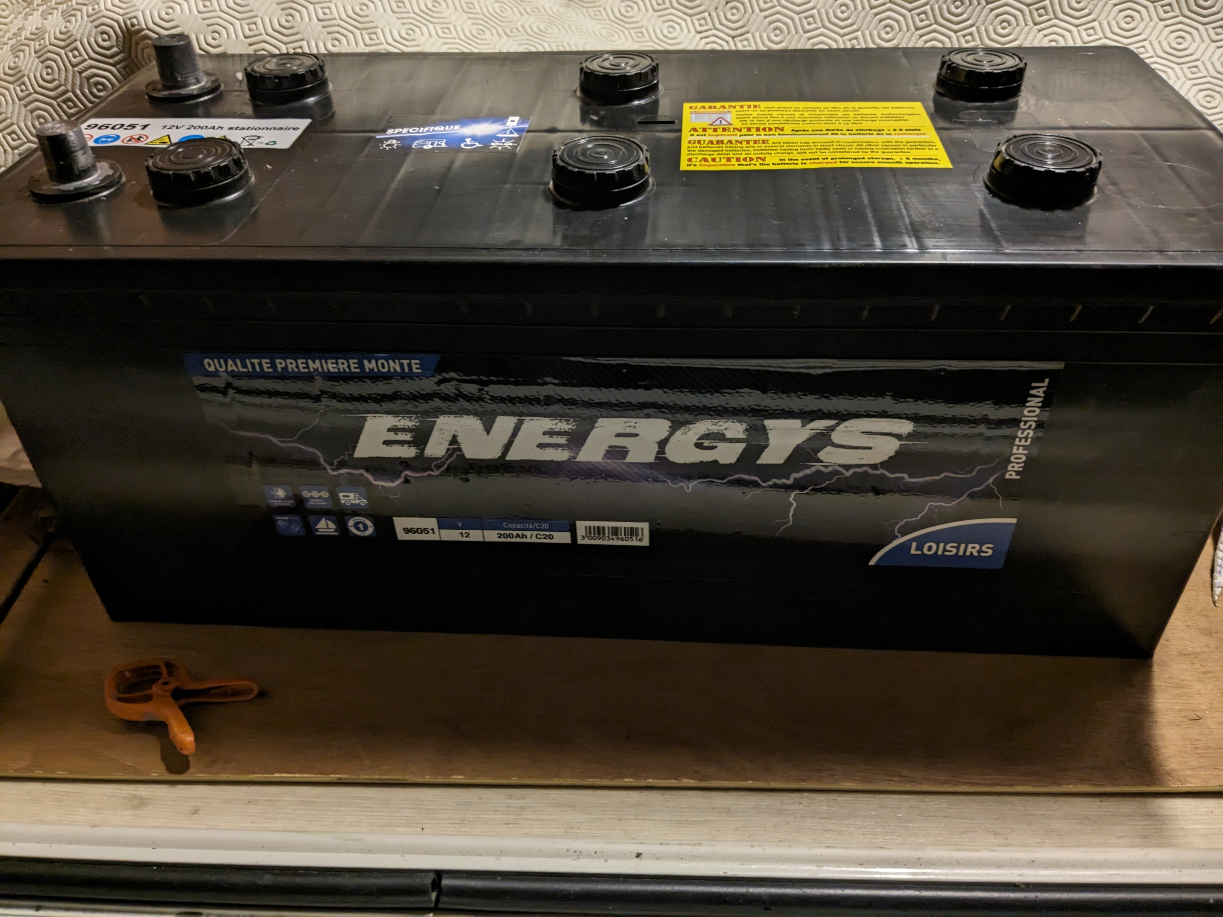

je mets en vente une batterie plomb -acide de 200AH .Neuve .
en panne générale 12V cellule le matin :cry: sur l'aire de Montreuil juvigné ,dépannage....
je l'ai achetée le 13/11/2023 auprès du SAV la membrolle . certes ce n’était pas mon souhait mais seul matériel dispo
bien sûr j'ai la facture :380 euros :( pas super bien placé mais je n'avais pas trop le choix .
aujourd’hui j'ai installé une Lithium 200AH .
Prix de vente 150 euros

Batterie plomb acide , 'c'est une batterie "normale " ?
Je pourrais la monter avec la mienne , en série, mais elle fait 100 Ah ?
Ou alors j'enlève la mienne et je la remplace par la tienne ?
Qu'en penses tu ?
Gégé.

Je pense que oui, le mieux serait que je mette celle de 200 Ah à la place de la mienne !
Pour le poids et les dimensions, cela devrait aller car elle irait dans le tiroir coulissant prévu pour 2 batteries en parallèle.
Enfin, je peux garder celle que j'ai actuellement pour la cellule qui fait 100 Ah et la réserver pour le porteur, le jour où la batterie moteur me lâchera...
Au fait Jean Claude ta batterie de 200 Ah est-elle à décharge lente ?
Gégé.

je dirai que c'est une batterie "normale",
Le Voyageur montait ce type de Bat. en 2x100AH dans le tiroir coulissant devant la porte cellule pour les années 2007 à 2010,mais je suis un peu surpris que tu n'aies qu' une batterie 100Ah pour la cellule .
demain je préciserai les cotes pour être sûr que tu puisses l’intégrer dans ton tiroir, pour le poids ça doit être équivalent à 2 batteries de 100 Ah .

Sincèrement je doute fort que la batterie de 200 AH puisse prendre place dans le tiroir coulissant extérieur situé à droite de la porte cellule.
En effet, d'origine LE VOYAGEUR livrait ses véhicules avec deux batterie décharge lente type acide de 100 ou 105 Ah chacune et moi je les avais remplacées par 2 au Gel de 130 AH et des batteries de capacité supérieure n'auraient pas été possible (même une seule de 200 Ah qui aurait été très certainement beaucoup trop longues).
Même au niveau hauteur les miennes de 130 Ah passaient juste.
Pour Info, chacune de mes deux batteries pesait 38 Kg, d'où un total de 76 Kg au total. De ce fait j'avais renforcé la fixation du tiroir qui n'était suspendu que par de simples vis à bois même pas en Inox, vissées dans le plancher.
J'avais donc mis en place des boulons en Inox qui traversaient le plancher.
De même, pour la fixation latérale du tiroir sur ses glissières j'avais mis en place des vis (Inox) en complément de celles d'origine.

Alors là J.Louis cela me refroidi un sacré coup !
Je pensais la mettre dans le sens le la longueur du tiroir et non en travers....Mais si tu me dis aussi qu'en plus du poids il va y avoir un problème de hauteur, je crois que je vais laisser tomber !...
Mais, quand même, je suis surpris de ma 100Ah actuelle qui me donne entière satisfaction. Mais bien sûr, nous faisons très attention à nos sollicitations électriques !
Pour résumer, je pense que je vais laisser comme ça !
