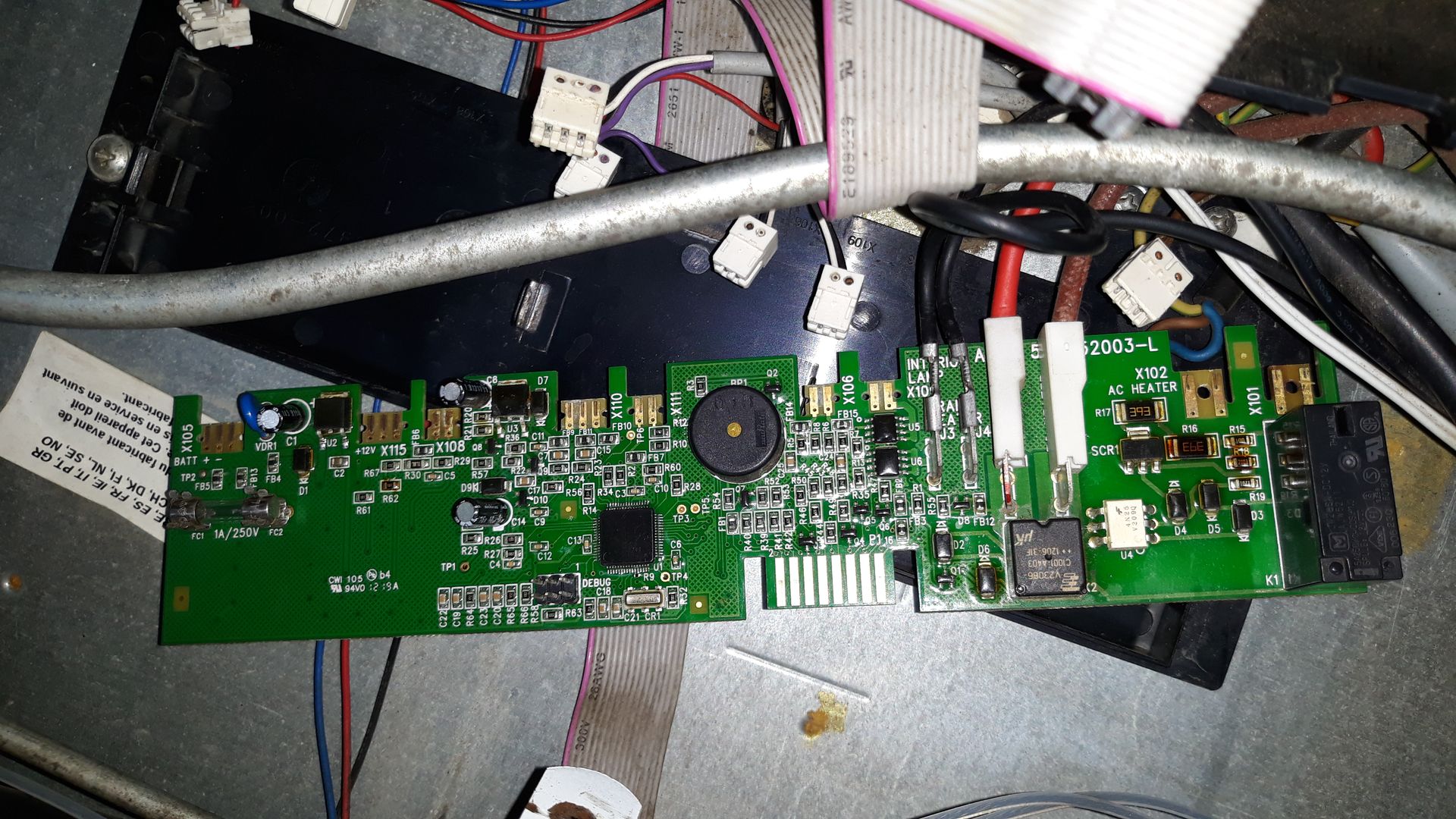

Je recherche 1 carte électronique complète d'occasion pour frigo Dometic 8505, référence de la carte majeure AES 50-052003-L.
Il y a beaucoup de cartes Dometic sur le net mais celle ci, avec cette référence avec le "L", n'est plus disponible nulle part.

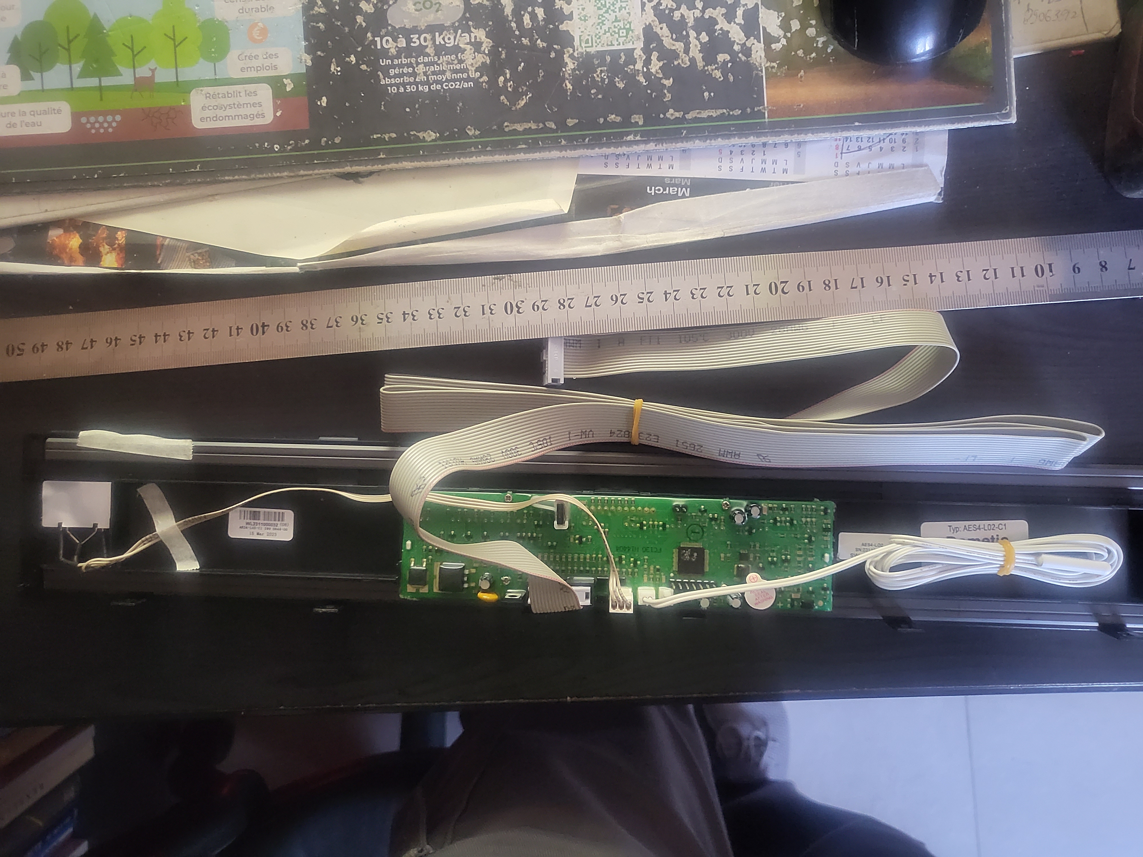

Voici la carte recherchée actuellement en essai de réparation

quel symptôme a la carte ?
Sur le frigo d' un ami , pas de fonctionnement en 12V et c' était le relai je l'ai remplacé par un relai à l' extérieur de la carte (car le relai interne est vraiment limite).

L'affichage du frigo clignote en permanence.
Pas moyen de faire fonctionner sur aucune énergie, juste le bouton pour l'éteindre fonctionne.

vérifier les régulateurs de tension U2 et U3 qui abaissent la tension pour l' alimentation des circuits électroniques.

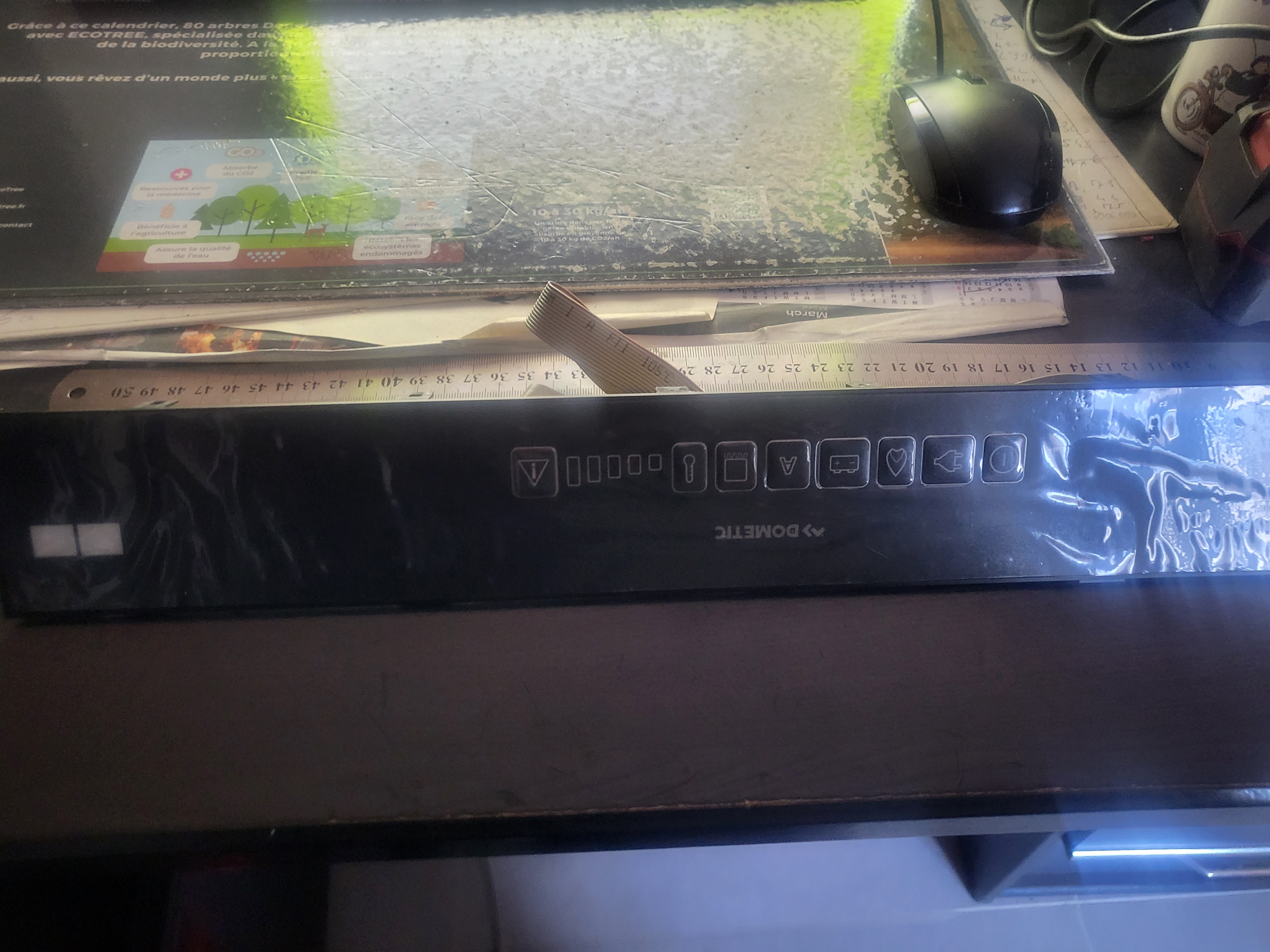

j'ai une carte frigo Dometic 8505 neuve avec la façade typ:AES4-L02C1 Dometic 289 0644-00
je veux bien la ceder pour 150€ c'est une affaire je l'ai payer 258€ en juillet

Gilbert, suite au problème d'alimentation en 12v du frigo RMDT8505, de passage à la concession locale le réparateur me dit que la carte est défaillante. J'ai lu ton post concernant le remplacement du relais qui est sans doute une piste à explorer. Est-ce difficile à faire, aurais tu un schéma? Car bien entendu ces cartes ne sont plus disponibles et localement les réparateurs ne courent pas les rues.

Messages : 3023
Re: Carte frigo Dometic 8505
Paul c' était le relais K2 sur la carte au niveau des prises J1 J2: relais V23086 sur la carte au dessus.
Ce relais alimente la résistance 12v.
