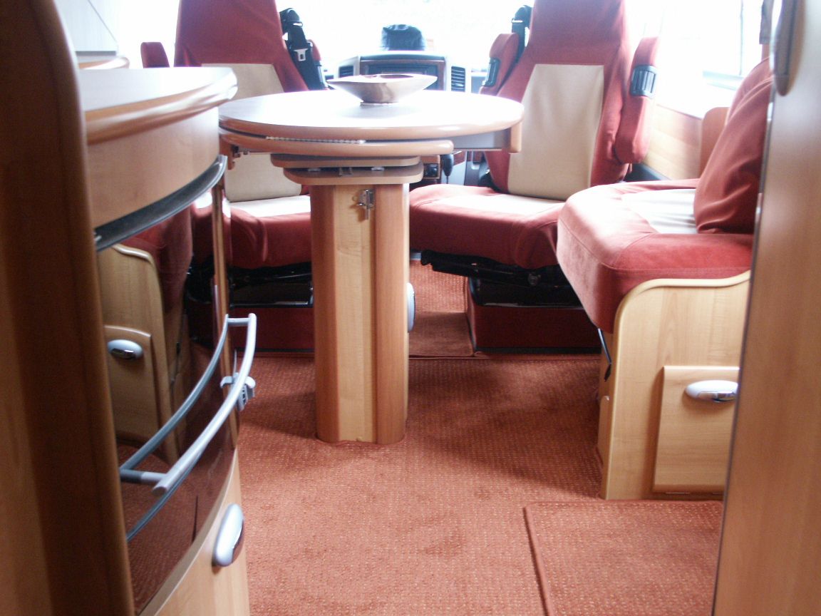

le résultat ci-dessous.
J'ai toujours employé cette méthode,bugs-bunny46 a écrit :Salut à tous
Ne cherchez plus à faire un 'patron' de votre moquette ,car j'ai fini par faire comme 'cléophas' c'est à dire faire soit meme son patron ..

Ma moquette Denis a été faite à Grenoble chez "J.E.T.M." 163 Crs Berriat, à une époque il confectionnait la moquette des "LeVoyageur" je connaissais personnellement cette entreprise le travail était parfait avec un bon gabarit, l'avantage pouvoir choisir la qualité, le coloris, et faire faire des morceaux supplémentaires genre repose pied à gauche de la pédale d'embrayage, etc....
