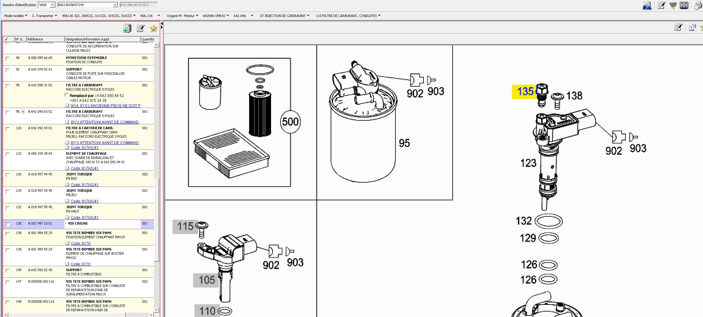

Mon problème une pièce cassée au niveau filtre go
Impossible de trouver pièces sprinter ici c'est différent et pourtant c'est le pays du sprinter
La pièce cassée le connecteur noir go refoulement
J'ai besoin de connaître référence du filtre go d'un sprinter 2010 pour commander le kit j'ai trouvé Mahle kl 490
Mais j'ai pas de certitude et Mercedes Béziers pas très efficace au sav
J'ai recollé la pièce mais ça va pas tenir longtemps

Il semblerait que cela soit un purgeur. Si tel est le cas, tu mets une vis avec un joint pour faire étanche, à la place, en attendant .

Aparement c'est un purgeur . le montage des LVX 2006 n'est pas le même
D'après ton vin
Chez mercedes :
135 Ref: A0019971001 Vis creuse
Si la colle ne tiend pas tu peu faire un fente pour tournevis au bout du filetage et monter le tout a la pate a "joint bleu"

La référence me semble bonne mais sur Google cette référence me donne plein de truc bizard.
C'est pour cela que je recherche aussi la référence du filtre go qui va bien est les filtre compatible.. Ils ont le kit joint et ce fameux connecteur

Ref 95 sur la photo et dans la colonne de gauche
