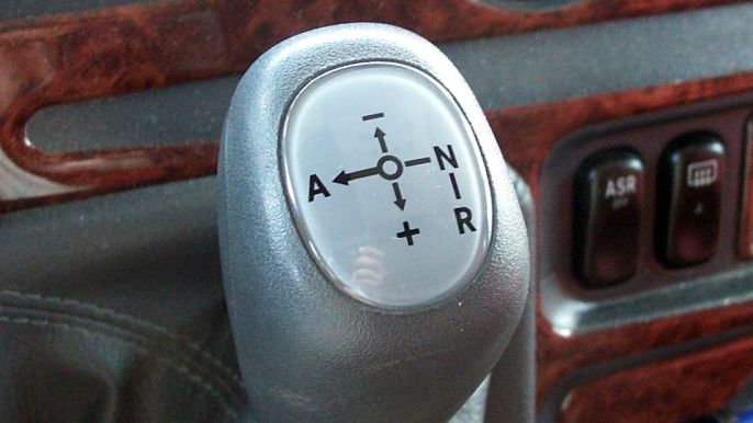

Alain, nous parlons ici de Sprinter Mercedes et pas de Citroen C5 sans doute que Citroen entretien le flou autour de sa boite robotisée
dim. 18 août 2024, 09:12
Non les lettres D,N, R et P ne sont pas réservées qu'aux vrais boîtes auto car par exemple sur mon C5 Aircross elles y figurent également alors que c'est une boîte robotisée
Jean-louis photo levier pour boite robotisée Sprinter Mercedes ni Renault ni Citroen :grin:
jlouis69 a écrit : ↑
dim. 18 août 2024, 08:49
je précisais que la photo ne représentais pas le levier de vitesse de ce type de Boîte compte tenu qu'il correspond ici, me semble t'il à une BV Robotisée

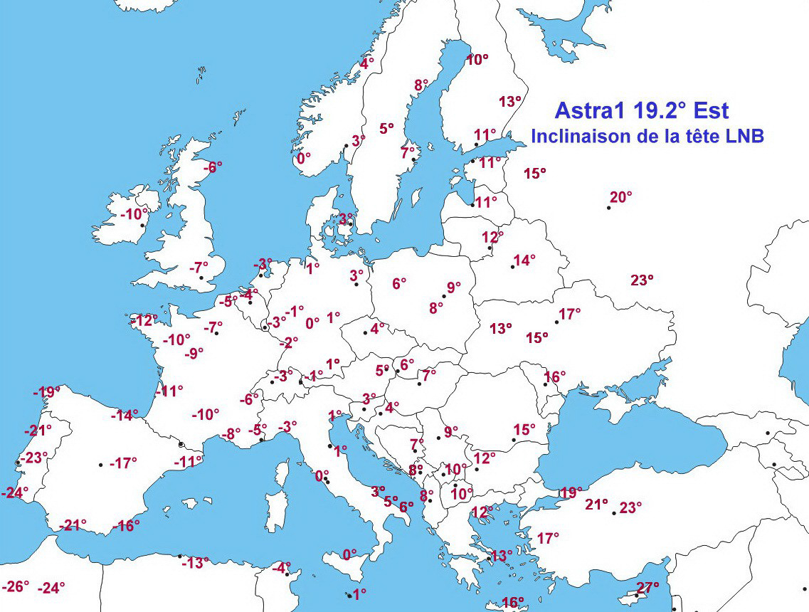

Comment faire pour avoir les chaines de tv françaises au portugal avec une antenne otosat et une carte tnt sat ? Merci pour vos retour
Messages : 3023
Re: Demande conseil
tourner la tete en rotation pour qu'elle soit plus penchée sur le bras:
Inclinaison LNB Astra 19.2° E.pdf
(198.96 Kio) Téléchargé 246 fois
Inclinaison LNB Astra 19.jpg (579.94 Kio) Vu 4450 fois
sam. 17 août 2024, 21:49
Bonsoir Paul,
La photo que tu as postée ne correspond pas au tableau de bord du LVX de Tibou car il possède un millésime 2007 avec le V6 alors que tu montres celui du porteur Sprinter équipé du moteur 316 avec 5 cylindres.
Par contre pas de soucis pour Tibou car sauf erreur de ma part tous les V6 avec Boîte de Vitesses Automatique sont bien des BVA avec convertisseur hydraulique alors qu'avec le 5 cylindres il y a eu des Boîtes Robotisées et d'autres avec convertisseur.
A titre d'information pour Tibou, la vidange de ta BVA doit être faite pour la 1ère fois à 60 000 Km puis ensuite tous les 60 000. Donc bien s'en assurer en épluchant les factures si le véhicule à plus de 60 000 Km et si elles ne sont pas présentes, se renseigner auprès de Mercedes car peu de mécaniciens s'engagent à faire cette intervention surtout avec le remplacement de son filtre à huile plus la vidange du convertisseur.
Je crains que sur ta photo le levier de vitesse soit celui d'une BV Robotisée mais je n'en suis pas certain.
Bonsoir Jean-Louis,
Je suis étonné concernant la fréquence de vidange de la boîte automatique à savoir tous les 60000 kms, ce qui selon moi est peu.
Dans le manuel d'entretien , rubrique : "Travaux additionnels au service de maintenance", il est mentionné que la vidange de la boîte automatique doit être faîte la première fois lors du " Premier service de maintenance", puis ensuite tous les 120000 kms.
Je n'ai pas vu dans le manuel tous les 60000 kms, à moins que cette fréquence de vidange soit réservé aux cc qui tractent régulièrement ?🤔
Bonne soirée, amicalement.
Erwan

Salut Erwan,
Tu as raison conceranant l'espacement de vidange de la boite automatique à savoir tous les 120 000 km, cest ce qui marqué dans le carnet d'entretien.
Mais quand tu poses la question à n'importe quel chef d'atelier, digne de ce nom, ce dernier te preconisera tous les 60 000 km et il aura diablement raison.
