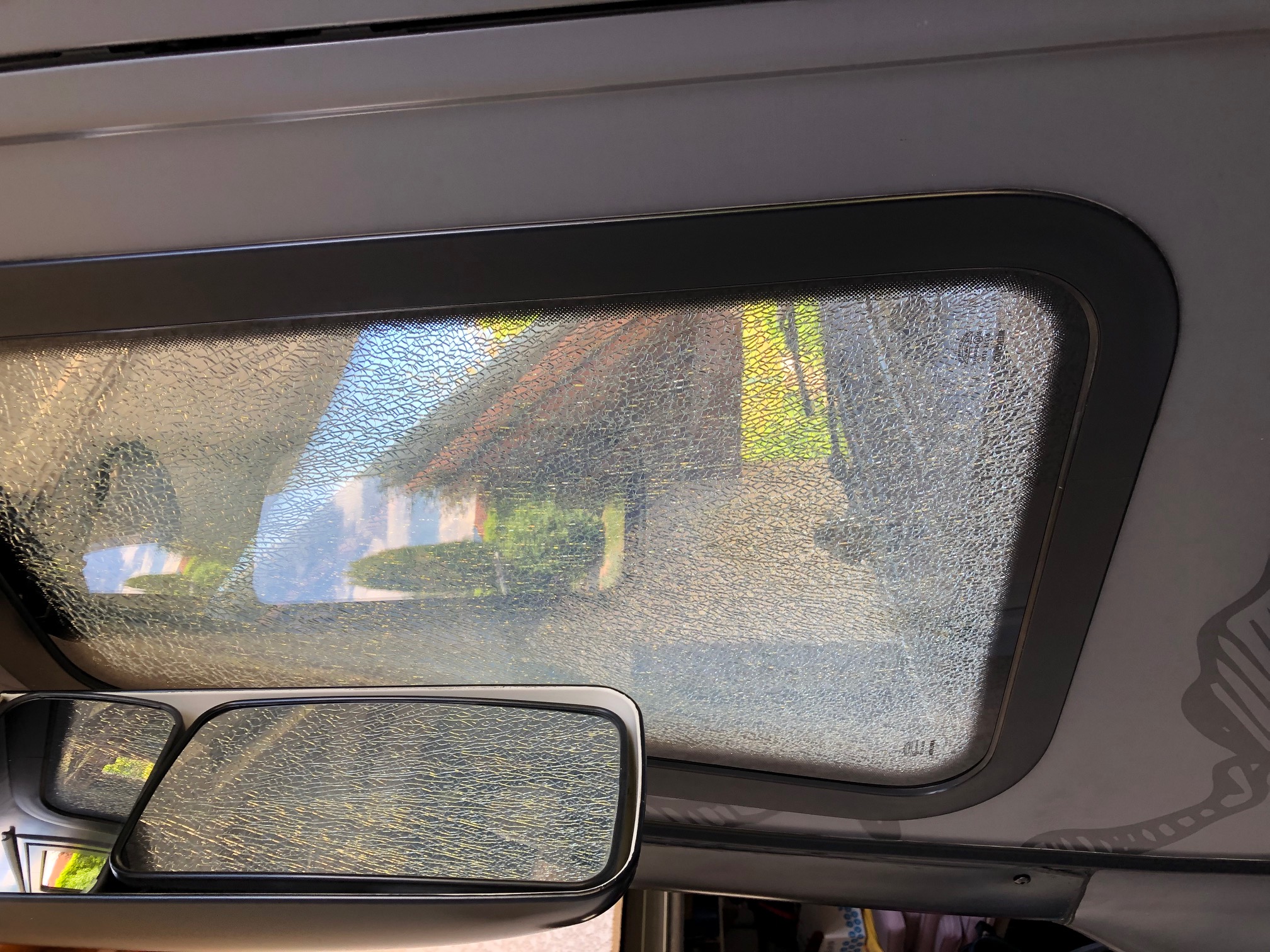

Je suis content, il n'y a plus de voile dans mon double vitrage, au niveau du rétroviseur..... lol MDR
- IMG_3461.jpg (910.26 Kio) Vu 5622 fois

Percer un trou..... puis injecter l'eau avec un truc à dent....
J'ai un truc a dent neuf à vendre lol
Cette fois, plus de double vitrage, mais je vois l'arrière de ma "bétaillère"..... Comme quoi, les conseils sont Tip Top, mais pas toujours. Je vous embrasse, et à Très Bientôt au Lac de Aiguebellette, avec le soleil, n'est ce pas ???

au moins le nettoyage est grandement facilité , c' était du verre trempé.

Ouiii trempé....
Et détrempé, ensuite..... lol

Est ce qu'il y a un risque..... à roulé sans le double vitrage, hormis l'hiver, un peu plus froid, et encore !!!!

Non il n' y a aucun risque , les vitres latérales des voitures sont comme cela.
Ne pas tenter d'enlever les morceaux qui servent d' entretoise pour maintenir la vitre extérieure.
Je mettrais juste un cordon de sycaflex (noir si le tour est noir) pour maintenir et combler la fente crée par la vitre disparue.

J'ai mis un adhésif noir pour cacher tout cela.. Tip Top

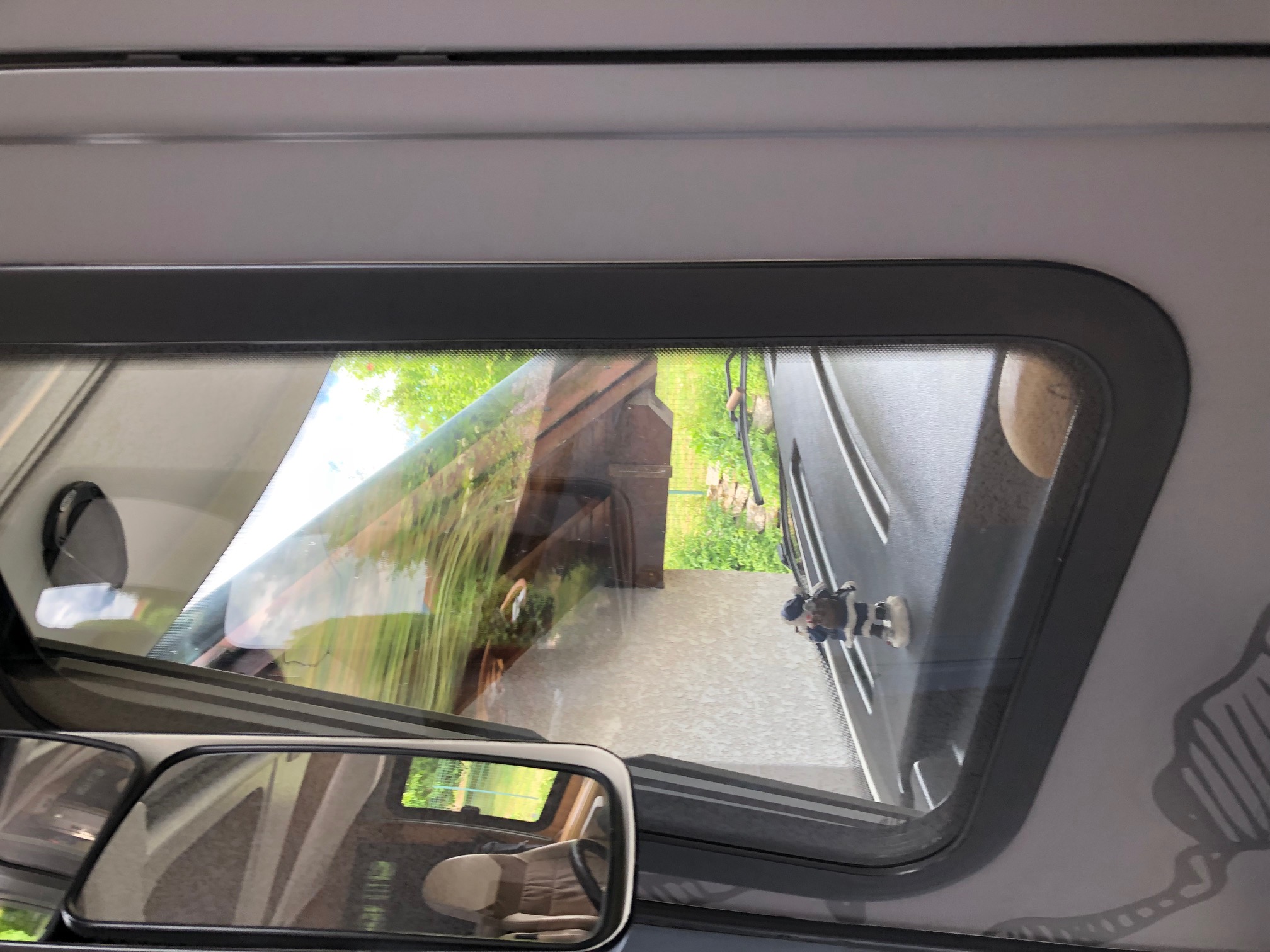

Bonjour les conseils faut bien les lires aussi !car c est moi qui a fait ça et ça fonctionne mais c'est pas la vitre côté chauffeur, sinon je viens de changer ma vitre côté chauffeur ça fait bizarre de voir clair. Bonne journée.BARRUCAND a écrit : ↑mar. 14 mai 2024, 11:00Percer un trou..... puis injecter l'eau avec un truc à dent....

Cette fois, plus de double vitrage, mais je vois l'arrière de ma "bétaillère".....IMG_3463.jpg
