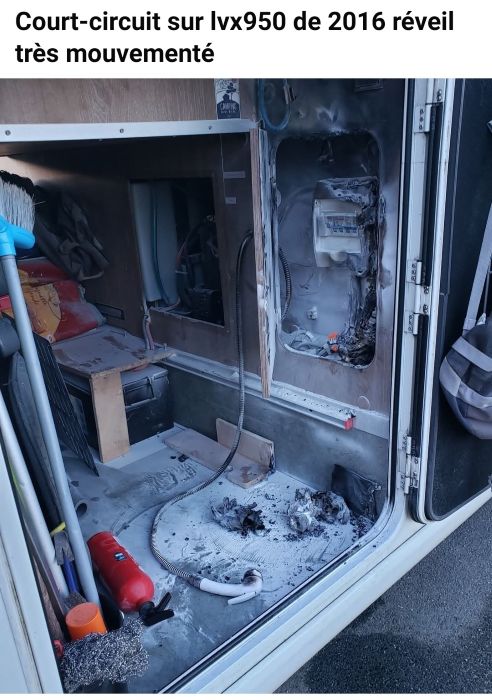

Cette photo est parue hier sur Facebook, j'ai volontairement supprimé le nom de la personne car je ne sais pas si c'est un de nos colistiers. La cause de cet incendie est peut être le desserrement des cosses dû aux vibrations
Cela fait un moment que je réfléchi à poser un disjoncteur différentiel, cela éviterait t'il ce genre de problème? J'attends l'avis des spécialiste en électricité.

Ce fait divers illustre malheureusement un risque assez fréquent en camping-car : un départ de feu lié à une modification électrique mal réalisée. On voit clairement qu’une batterie a été ajoutée dans le coffre avec des câbles non protégés, probablement branchés sur le tableau existant. Une cosse mal serrée a suffi à provoquer un échauffement, puis un incendie localisé.
Il ne faut pas croire qu’un disjoncteur différentiel aurait évité le problème : ce type de protection ne protège pas contre un arc ou une connexion desserrée côté 12 V. La prévention passe surtout par des connexions bien serrées et gainées, des fusibles proches des batteries, des inspections régulières et des branchements conformes. Un extincteur accessible et un détecteur de fumée sont également indispensables.
En résumé, ce genre d’incident n’est pas une fatalité, mais il rappelle que la rigueur sur le 12 V dans les camping-cars peut sauver un véhicule, et parfois des vies.
La meilleure protection serait de resserrer régulièrement les cosses dans le boîtier.
Nos camping-car sont équipés d'un disjoncteur différentiel de 30mA
