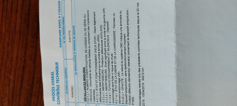

Je vous remets les anomalies de mon CT relevées par le contrôleur, qui après vérification chez Mercedes se sont révélées fausses. Mais cherchez une ligne où il me parle de l'usure mes plaquettes que j'ai du changer après avoir parcouru 1000 Kms :!: :!: :?: :?: :mrgreen:

Pour info:
Subtilité : les plaquettes sont font parties des éléments non visibles sans démontage et par conséquent pas vérifiées .
Par contre l'efficacité du freinage elle est vérifiée :lol: .

Pour l'achat de mon camping car Le Voyageur acheté chez un spécialiste, il m'a été présenté ce contrôle technique:
[url=https://zupimages.net/viewer.php?id=21/39/nvoq.jpg]Image[/url
Étonnant pour un véhicule de 2007 ! Comme quoi, cela dépend beaucoup des rapports commerciaux entre les 2 parties!
Je verrai bien ce que mon contrôleur va me noter en 2022
Étonnant aussi que je n'ai pas le poids sur ce document. Est-ce parce que c'est un poids lourds?
Messages : 6444
Re: Véracité du contrôle technique
Bonjour Nomade69,
Effectivement les colistiers de ce forum qui possèdent un CC PL ont déjà signalé l'absence de la masse sur leur rapport de Contrôle Technique contrairement aux mêmes CC VL. La raison ?????
Je suis d'accord avec toi, un même véhicule présenté à 2 CT différents n'auront pas les mêmes remarques. Et ce n'est pas tout, un même véhicule présenté au même CT 2 ans auparavant n'avait plus aucune remarque lors du dernier alors qu'au précédent il avait été noté quelques défauts mineurs sans qu'aucune intervention n'ait été faite sur mon véhicule qui avait quand même parcouru quelques milliers de KM supplémentaires.
Cela pourrait faire croire que nos collectors sont comme le bon vin : ils se bonifient avec les années :lol: :lol: :lol:
Par contre mon CC prend du poids à chaque passage au même CT alors que tous les 2 ans je le vide de plus en plus. A croire qu'il prend du poids avec les années (contrairement à moi :lol: :lol: :lol: ).
