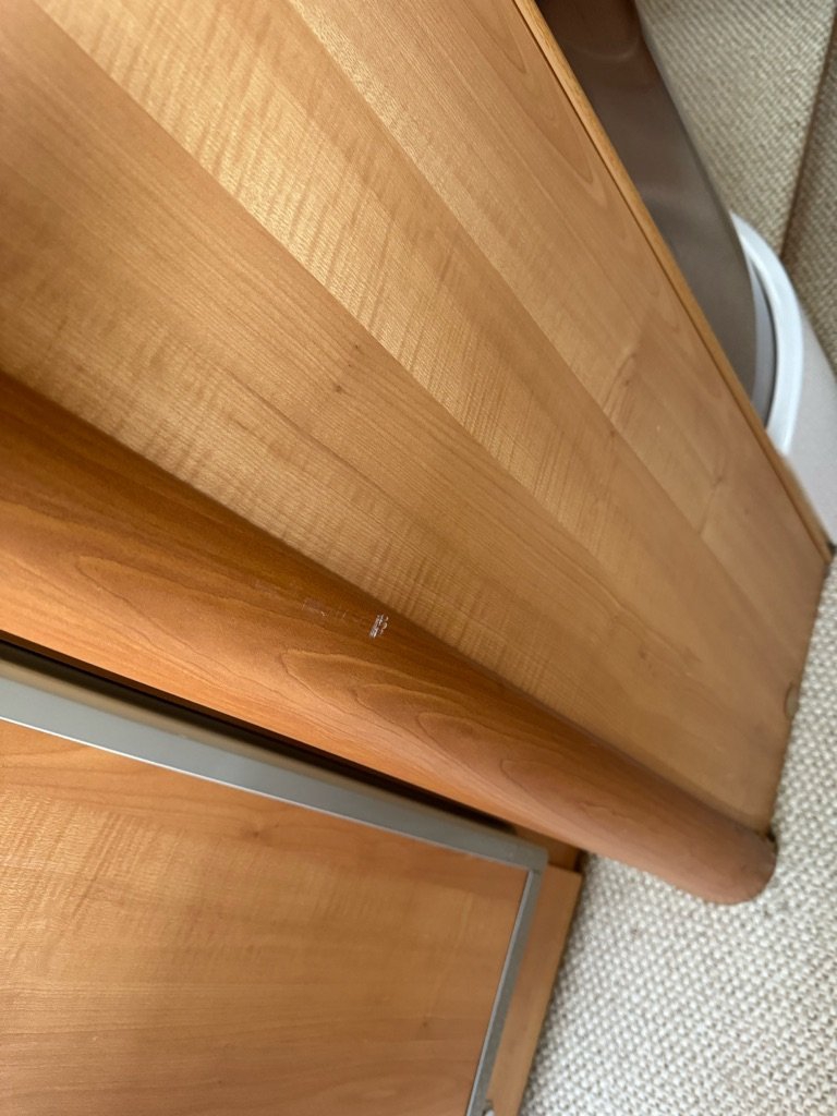

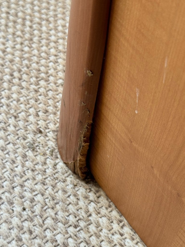

Étant en recherche d'un LVX , j'ai vu une annonce qui m'intéresse , par contre des défauts intérieur.
Le vendeur prétend que cela provient du nettoyage, moi je pense plutôt à une fuite au niveau de la douche.
Avant déplacement, des avis ?
Avis concernant recherche LVX

fuite absorbée par le medium du profilé et surement d'autres dégâts......

Merci Glem ,
étant du même avis, je vais plutôt aller en voir un autre , qui semble mieux conservé malgré un kilométrage plus important.

Je penche aussi pour une fuite d'eau, à regarder de très près au cas ou.

Bonjour, j'avais pas assez serré le bouchon de la cuve eau propre après son nettoyage.
Lors du remplissage de la cuve, fuite par le bouchon supérieur qui a occasionné le même dégât sur le profilé uniquement.
Bonne recherche mais perso juste pour ce détail je n'écarterai pas ce CC s'il te convient.

C 'est dut a une fuite au niveau du "siphon" de la douche et l'eau passe sous les placards jusqu'au frigo
. Le mien s'est fendu . Pour éviter de démonter le bac il faut démonter le bas de la penderie , faire un trou a la scie cloche en direction du siphon . Après patience car travail de la main gauche en aveugle mal assis
. La pièce ne vaut pas cher et se trouve bien sur le net.

Sinon enlever la roue démonter le garde-boue et accéder au siphon par le dessous.

Bonjour.Vincent a écrit : ↑ven. 4 oct. 2024, 18:12Bonjour
C 'est dut a une fuite au niveau du "siphon" de la douche et l'eau passe sous les placards jusqu'au frigo. Le mien s'est fendu . Pour éviter de démonter le bac il faut démonter le bas de la penderie , faire un trou a la scie cloche en direction du siphon . Après patience car travail de la main gauche en aveugle mal assis
Il n'y a pas de penderie côté douche , il y a le réfrigérateur.
