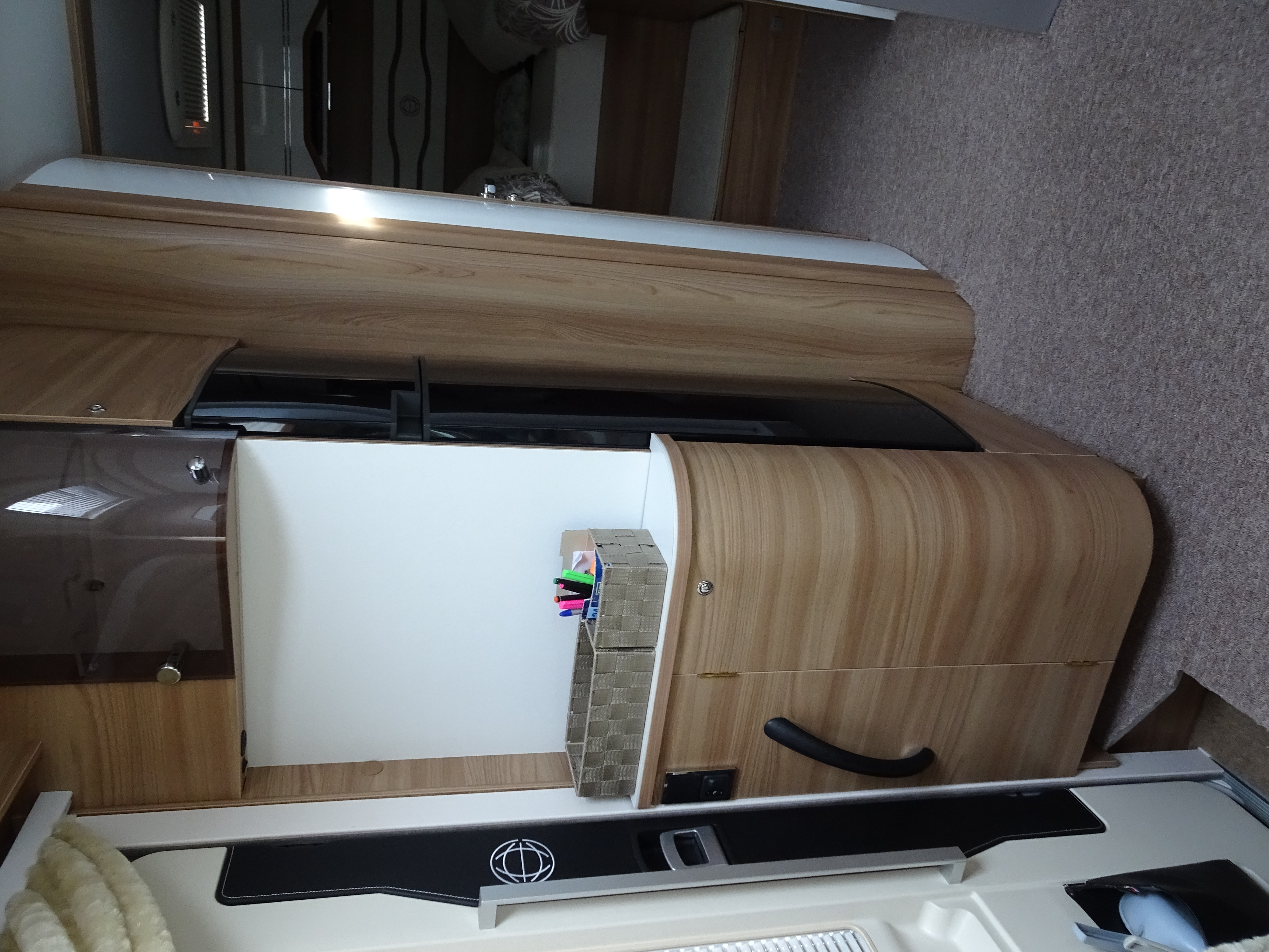

Le plus difficile a été le démontage car la mise en place des meubles est faite avant le montage des cloisons et donc certaines vis deviennent inaccessibles.
Pour le bois:
le contreplaqué blanc a été acheté dans le commerce.
et le bois plaqué par récupération des étagères en penderie et la partie du meuble vertical démonté.
Pour le 'formica' un passage au MSC pour récupérer une belle chute et aussi des pastilles autocollantes de la bonne couleur.
Pour les chants, ils n' ont plus rien car c' est réalisé en Pologne mais j'ai trouvé quelque chose se rapprochant.
Les principaux buts étaient de gagner de la place sur le plan de travail et surtout que les placards du haut soient plus accessibles.
Dans l' ensemble les vis sont bien cachées car les meubles sont assemblés avant leur mise en place.
Il me reste quelques pastilles blanches à mettre car j' avais oublier d' en demander au MSC.
Pour les moulures : cela n' a pas été très facile car elles étaient collées et agrafées.
Pour le sciage il faut une lame carbure avec une denture fine.
Grace à tout ce travail j' ai pu me faire une idée de l' installation électrique.

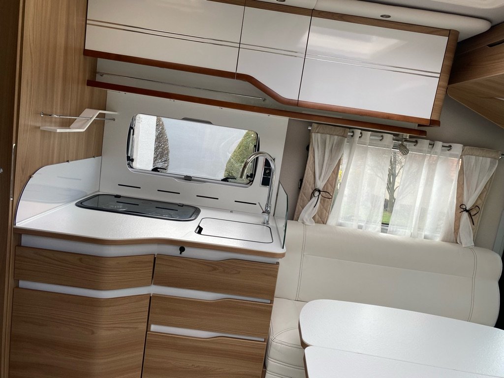

Une petite photo avant la modification:

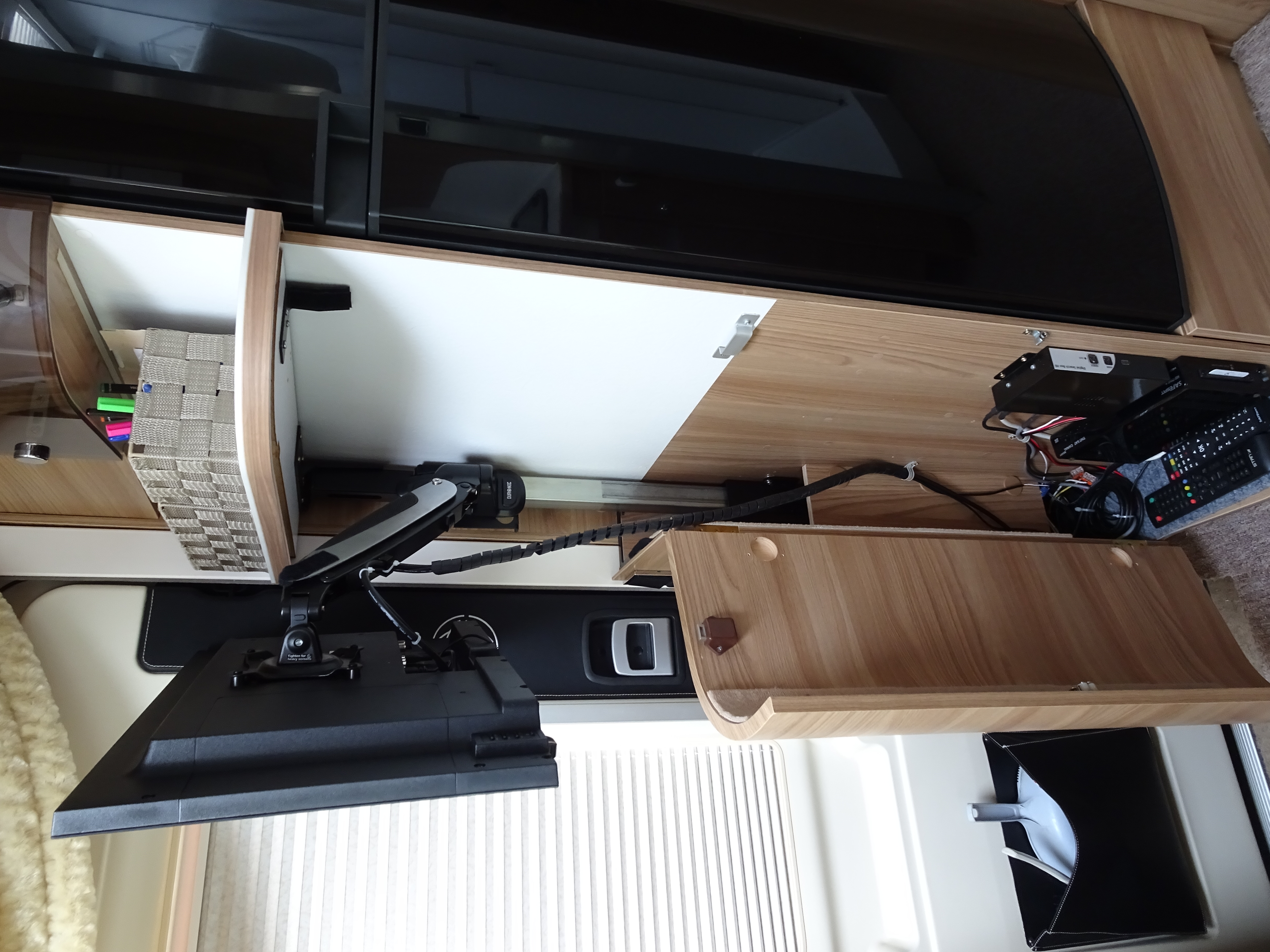

Messages : 3024
Re: Changement de CC

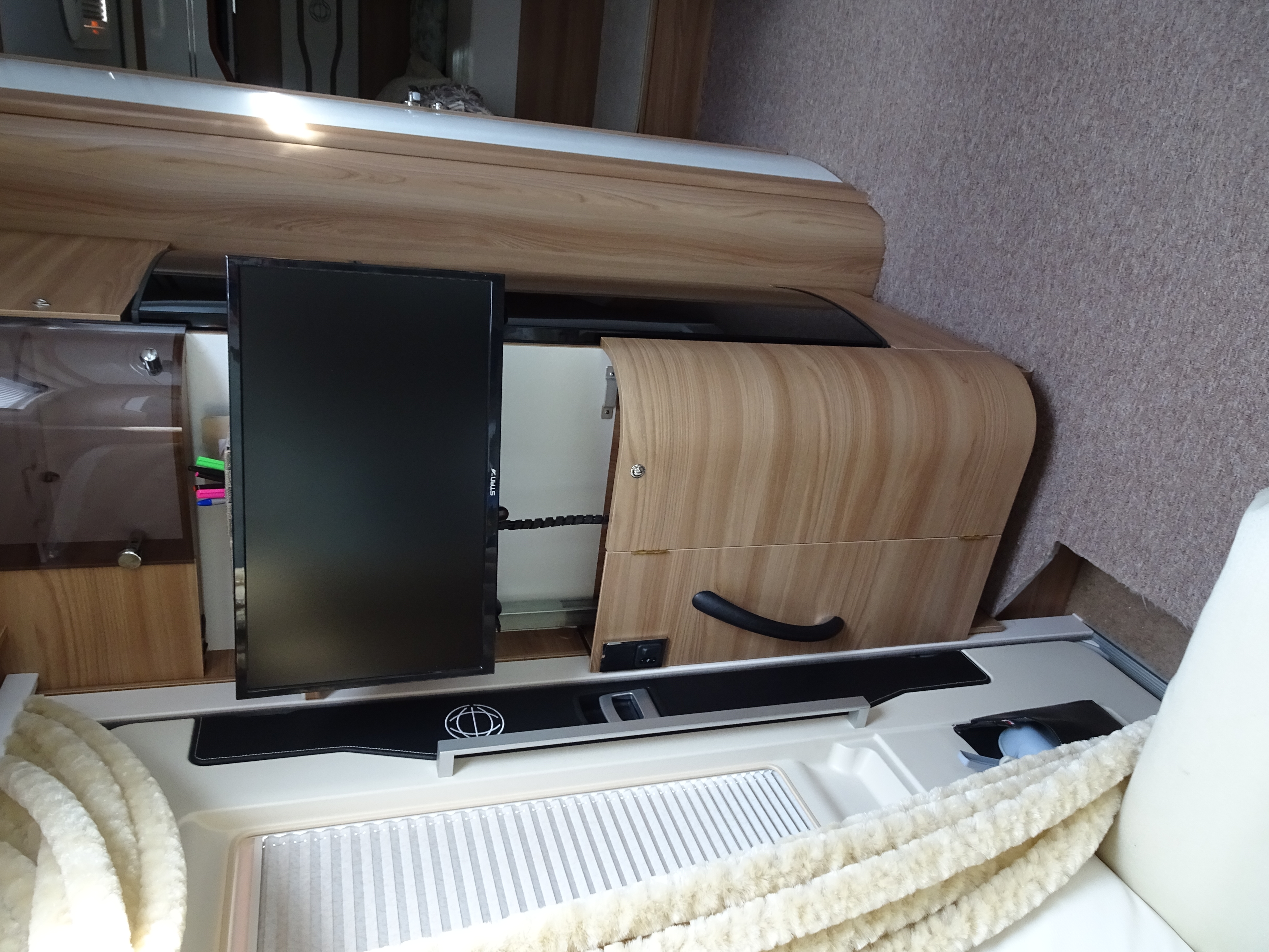

quelques modifications de confort.

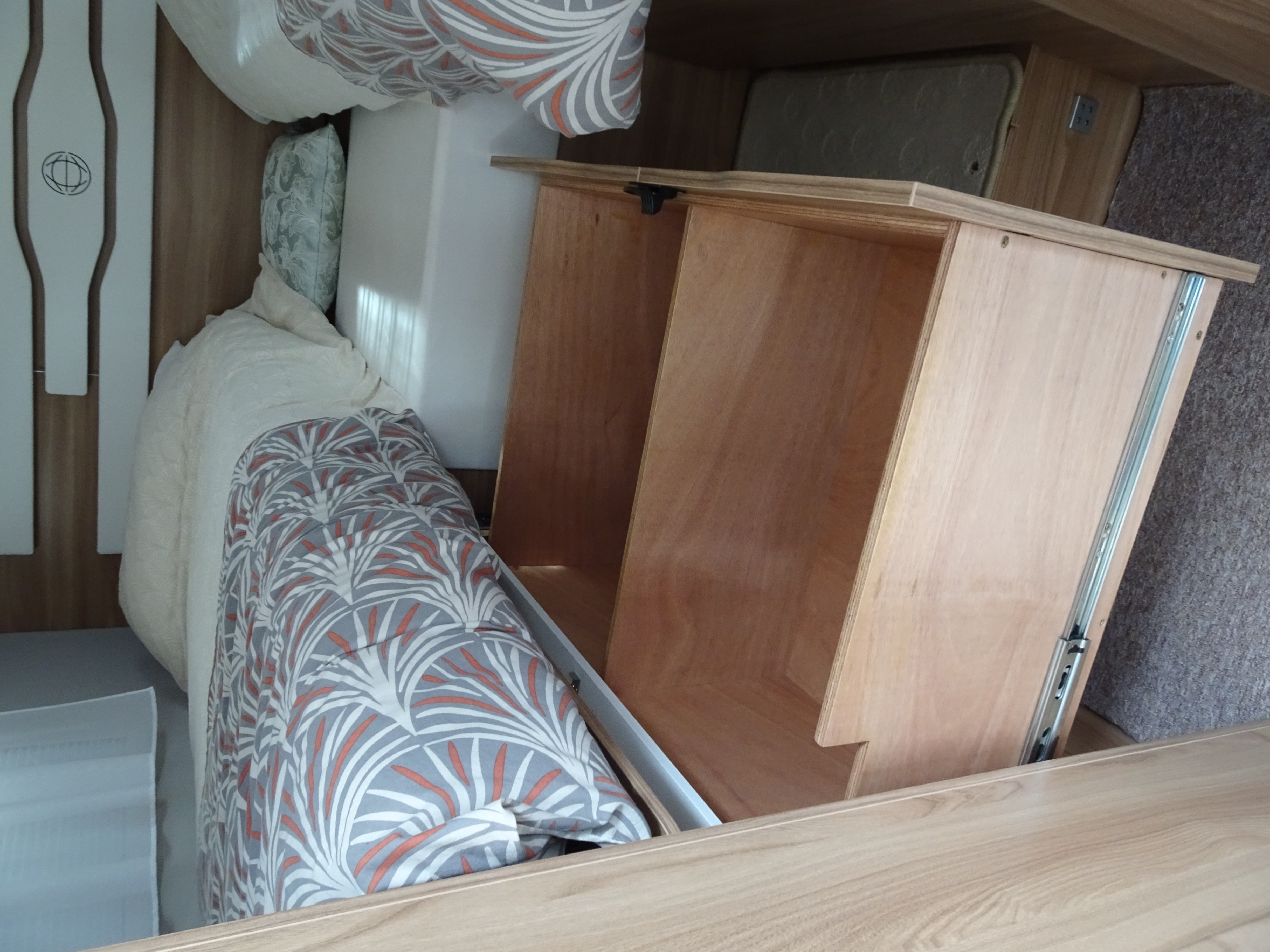

Coffre à linge:

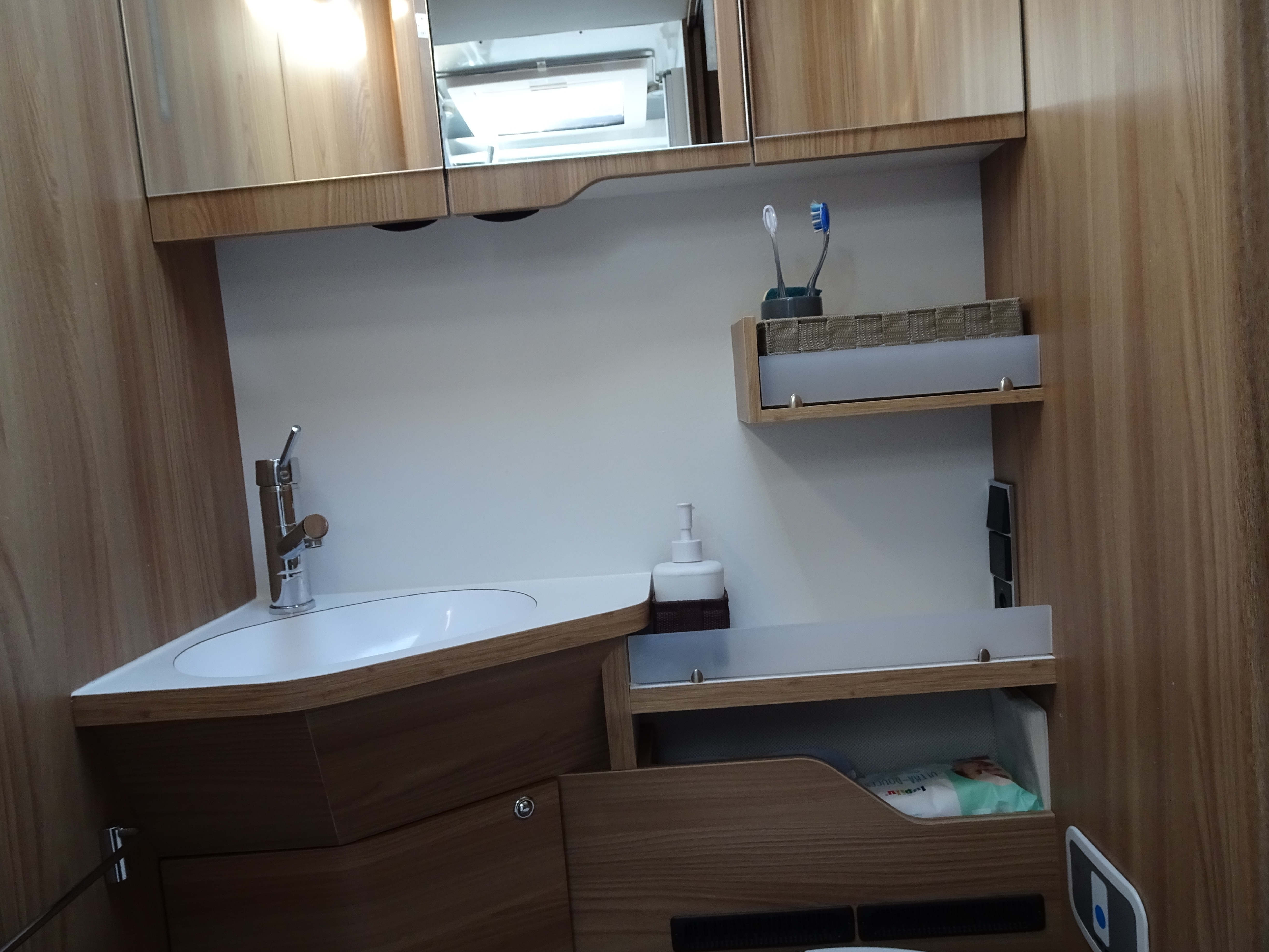

Lavabo cabinet de toilettes:

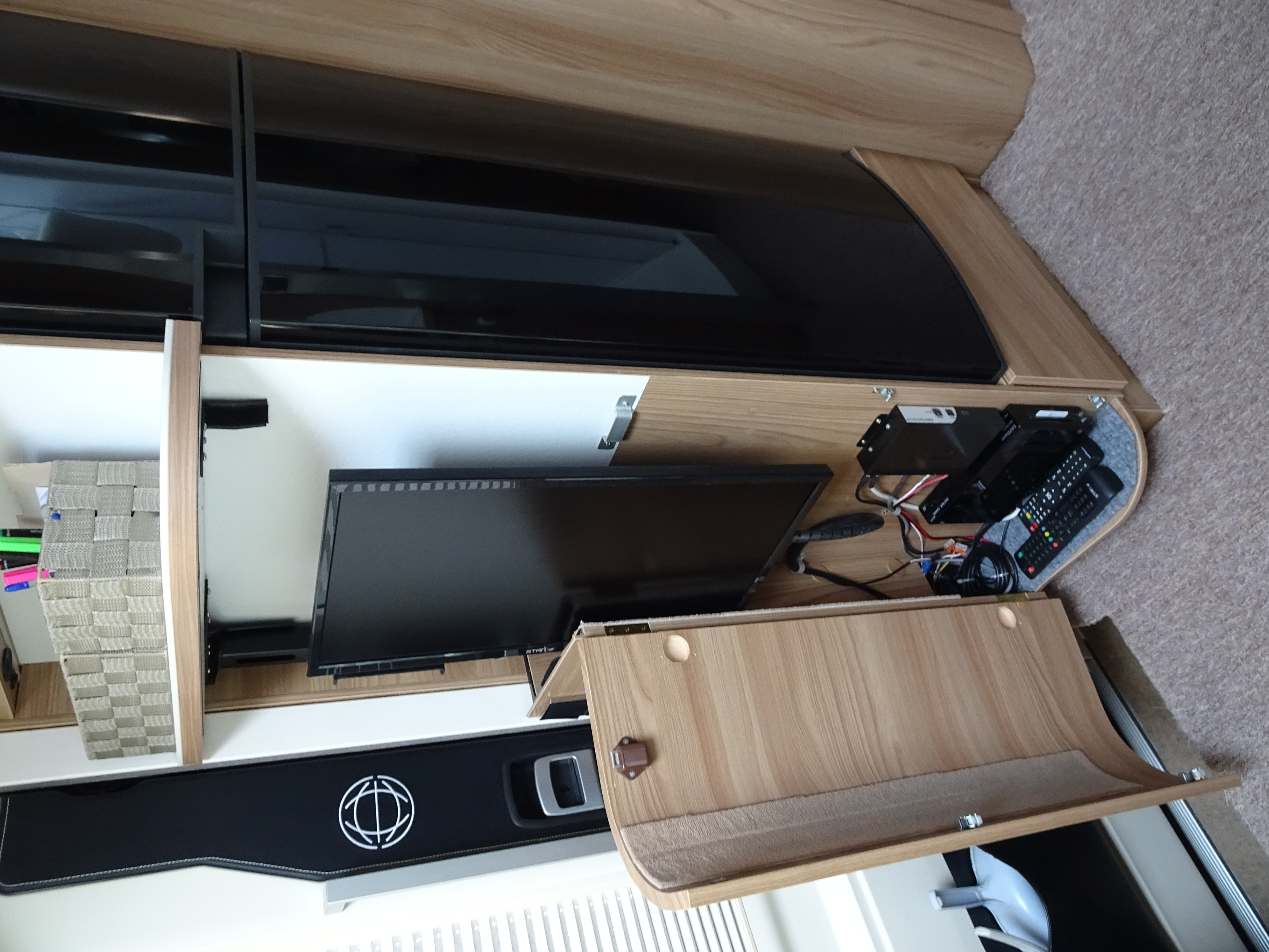

Télévision:
