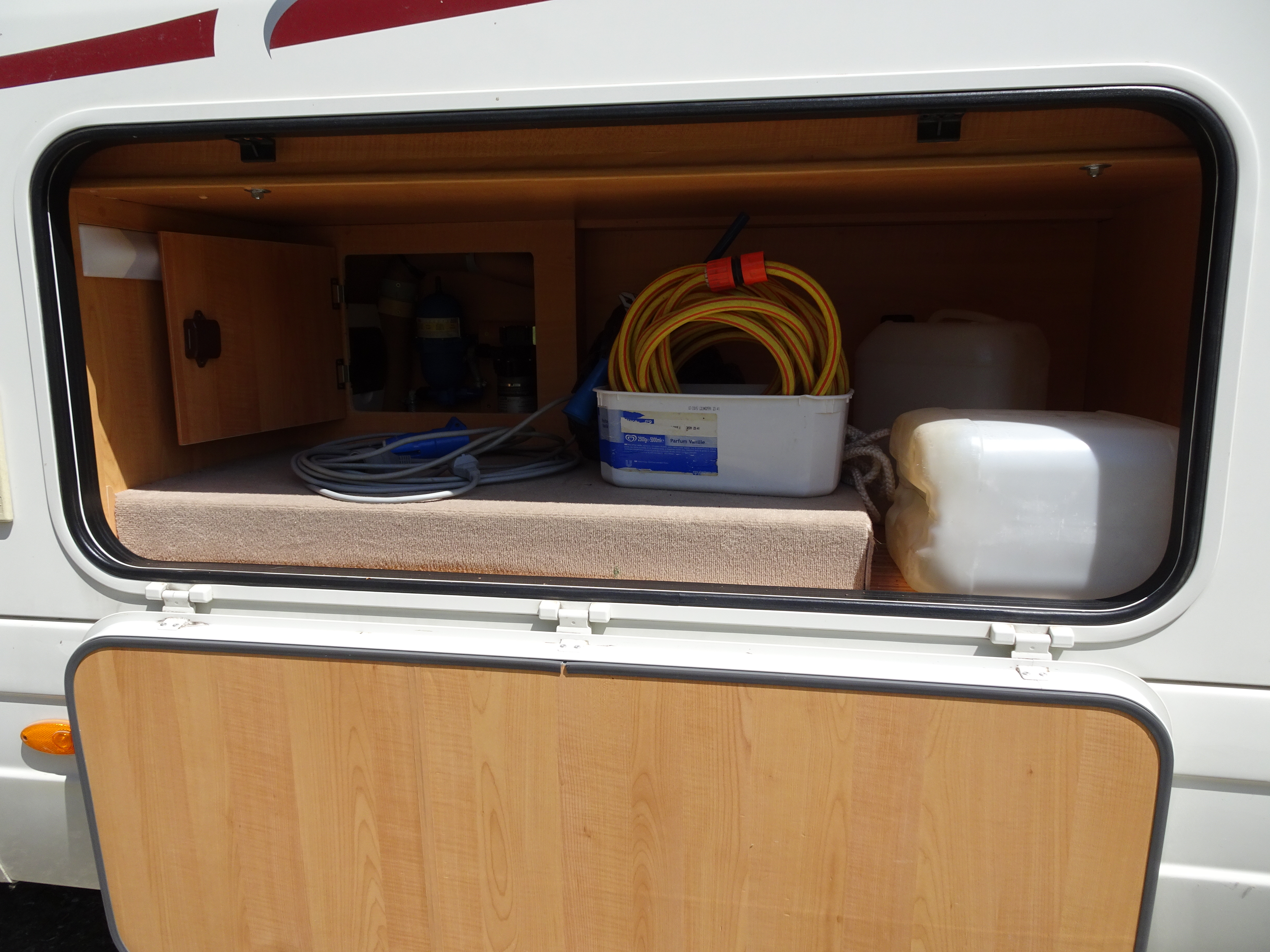

sur un lvx 8sp la vanne de vidange des eaux propres est à coté de la pompe à eau au ras du plancher:
ouvrir le grand coffre extérieur sous le lit et derrière une porte se trouve la pompe, la vanne de vidange et la distribution électrique 220v.

Bonjour glem,
Merci beaucoup, j'avais déjà remarqué en parcourant ce forum que tu es particulièrement affuté sur les questions techniques
concernant nos montures, mais là, je suis bluffé ! Une réponse aussi rapide et avec photo...respect !
