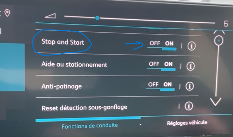

Michel, je suis pratiquement certain que si l''on met sur "off" la fonction "Stop and Start" cela désactive de façon permanente cette fonction. Je ferai l'essai aujourd'hui et vous le confirmerai
Capture d’écran 2022-12-22 083224.png (325.95 Kio) Vu 3028 fois
Non, à chaque arrêt du moteur, la fonction revient sur "ON" :mrgreen: :mrgreen: :mrgreen:

Re bonjour
Effectivement, vous avez raison cette fonction ne peut être mise en "off" de façon permanente. Personnellement , je ne la désactive pas et elle fonctionne que dans certaines conditions donc ce n'est pas un problème.

Sur ma voiture c'est programmable mais la fonction s'active en fonction de la pression sur le frein cad que si la pression sur le frein et faible le system ne s'active pas. Peut-être une voie!

Idem à André mais sur ma .......... RENAULT (Scénic IV) où l'on peut désactiver le Stop and Start qu'une fois que le moteur a été démarré avec la clef de contact qui en fait n'en n'est pas une puisque c'est un bouton poussoir.
A chaque fois que je reprends le véhicule le Start and Stop s'est réactivé.
Si je ne le désactive pas le moteur s'arrête au feu rouge, sauf si la batterie a été beaucoup sollicitée (nombreux démarrages, chauffage ou climatisation en route), faute de quoi au vert la voiture n'a plus assez de "jus" pour repartir et encore heureux que les ingénieurs ont prévu une surveillance de la capacité de la batterie pour effectuer le redémarrage.
Quant à moi, je le désactive toujours car je pense qu'à chaque redémarrage la batterie perd forcément de la puissance et le gain obtenu par l'arrêt du moteur et perdu avec l'énergie consommée afin de la lui restituer.

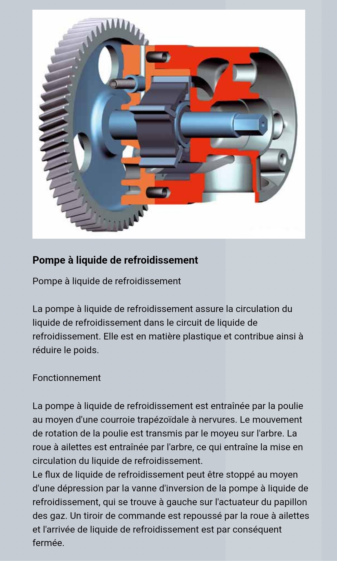

la pompe à eau débrayable :
Sii Renault ne l'a pas fait cela existait chez Peugeot dès la 404..
Et chez Mercedes notamment l'om651 qui meut mon LVX...mais c'est compliqué il faut éviter les chocs thermiques d'accord avec Vincent.
Idem pour la gestion de la pompe à huile

Bonjour Paul,
Je découvre par ton message que ce système d'arrêt de la circulation du fluide de refroidissement moteur avait été utilisé auparavant sur la 404 Peugeot mais, selon l'image et les explications, je ne pense pas que cela corresponde à ce que j'écrivais.
En effet, selon le texte d'explication sous l'image il est mentionné que l'arbre qui entraîne la roue à ailettes est lui-même entraîné par une poulie qui reçoit une courroie trapézoïdale (ce qui est faux car sur l'image c'est un pignon), de ce fait cette roue à ailettes tourne en permanence et par conséquent le fluide circule également en permanence.
Il serait alors seulement dévié selon ce que je comprends et dans ce cas n'irait pas dans le radiateur.
Le principe décrit ferait la même fonction que le calorstat que nous connaissons tous, lequel ne s'ouvre que lorsque la température de l'eau dans le bloc moteur est suffisamment élevée et permet donc à l'eau de se diriger dans le radiateur de refroidissement. Cela permet au moteur d'atteindre plus rapidement une bonne température de fonctionnement au démarrage.
