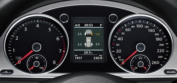

Une info provenant de notre ami "Duc" sur un forum voisin.
"A partir du 01.11.2014 tous les véhicules des catégories N, N1 et M1 neufs doivent êtres équipés d´un système de surveillance de pression a distance de pneus."

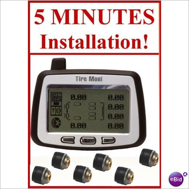

Un temps, je souhaitais installer des tiremoni, ce sont des capteurs à installer au niveau de la valve. Mais le coût me fait encore réfléchir :mrgreen:

La nouvelle législation ne prévoit pas que la pression soit affichée mais qu'une indication soit donnée concernant la pression , ça doit indiquer un défaut de pression celle ci est mesurée via les capteurs ABS. Lorsque le système détecte une différence constante du nombre de rotations entre les roues il signale un défaut, très simple et peu coûteux juste un paramétrage du système. .

Et à quel endroit serait donnée cette indication de défaut de pression :?: :?: :?:
Système qui serait monter sur nos ccar dès le départ
Cette législation sera-t-elle d'application sur les nouveaux véhicules seulement ou devrons nous mettre en conformité :?: :?:

L'information est affichée au tableau de bord message "vérifier la pression des pneus". C'est déjà comme cela sur certaines berlines Mercedes . Je ne pense pas que la modification puisse être effectuée même si techniquement c'est jouable. Ceci est applicable pour les nouvelles voitures.
