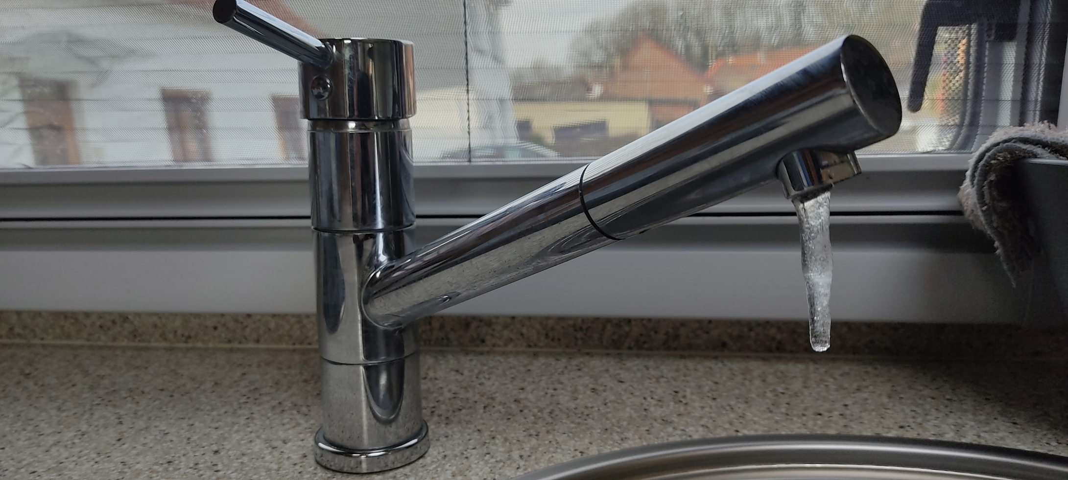

Ce matin, surprise dans le camping car, l'eau résiduelle dans la canalisation a gelée en sortie du robinet !!! Heureusement que j'avais laissé le mitigeur ouvert autrement je pense que j'aurai eu des dégâts sur le robinet

Ail ail ail !!!! Si tu a de l'eau dans le robinet ouvert cela sous entend que le tuyau est plein et peut être qu'il reste de l'eau dans la pompe .
Afin d’éviter cela je démonte la pompe tous les hivers (j'en profite pour faire la révision/ nettoyage) et j'ai fait un raccord que je monte a la place sur lequel je branche 1 bar d'air comprimé et j'ouvre les robinets a tour de rôle plusieurs fois.

J’espère Alain que tu n’auras pas d’autres surprises,une inspection minutieuse lors de la remise en eau est indispensable.

C'est certain que je serai très vigilant lors de la remise en eau. J'ai regardé au niveau des tuyaux du robinet, rien ne semble avoir bougé, de même pour la pompe. J'avais bien vidé l'eau du Truma ainsi que le réservoir eau propre. Je pense que de l'eau devais rester dans le tuyau entre le Truma et la pompe, heureusement je n'avais fermé le robinet, le glaçon a pu sortir.

Je t'informe qu'une fois mon filtre en sortie de la pompe à eau était fendu compte tenu que l'eau qui était restée à l'intérieur de celui-ci avait gelé et bien naturellement j'avais vidé mon réservoir EP, le Truma, ouvert les robinets et soufflé dans les tuyauteries par les différents mitigeurs.
Donc prudence, si ce n'est déjà fait, jette un oeil sur ton filtre avant d'effectuer ton prochain remplissage.

Non, aucune inquiétude pour le filtre, je viens de le démonter, il est en parfait état. La crainte que j'ai se situe plutôt au niveau des raccords, je ne sais pas si à certains endroits il n'y aurait pas des coudes. Le glaçon risquerait de les fendre, et là bonjour la galère pour réparer étant donné le peu d'accessibilité.
