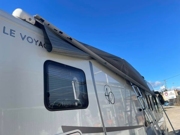

Je viens de voir sur Facebook que deux camping caristes sur LeVoyageur ont eu le même problème avec un store Fiamma F 65 L motorisé. Leur store s'est ouvert en roulant. Erreur de manipulation, ou défaut sur le verrouillage je ne sais pas. Si vous en êtes équipé, vérifier bien qu'il ne peut pas s'ouvrir seul

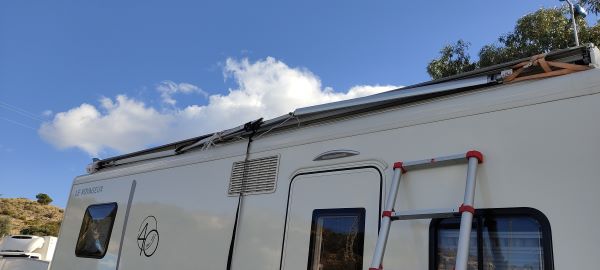

J’ai le même store , seulement le mien ne se verrouillait pas correctement, il y avait un espace sur la partie haute d’au moins 1,5 cm , si je ne l’arrêtais pas moi même le moteur continuait à tourner ( il patinait )
Le switch qui normalement devait couper le moteur ne pouvait pas de ce fait , couper le courant
Après recherches personnelles pour comprendre d’où provenait ce problème, je me suis aperçu que lors de la remontée de l’ensemble la partie basse du store butait sur le socle ,
Après plus de deux ans , en précisant ce détail, le concessionnaire a enfin pris en considération mes dires et est intervenu sur les réglages du store en les remontant sérieusement
Maintenant il se ferme normalement, et le switch coupe le moteur

Je reviens sur le sujet du store FIAMMA. posé sur mon lv
Après quelques manœuvres, le défaut de non fermeture complète du store réapparaît, le concessionnaire avait amélioré, mais il ne fermait pas complètement, la il passe de 1 cm à 2 centimètres, et cela m’inquiète énormément, car j’ai peur qu’il s’ouvre en roulant

Pour certains, ce même store s'est ouvert en roulant avec les dégâts que vous pouvez imaginer.
