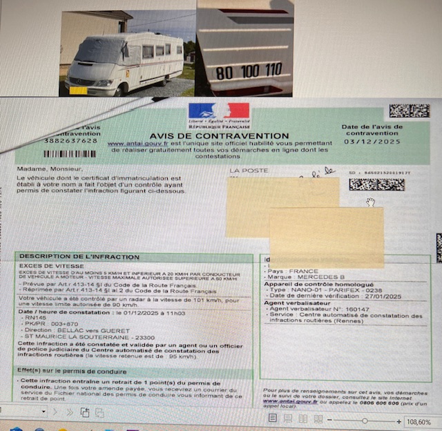

Il m’arrive un truc extraordinaire. Le 1er décembre je circule avec mon camping car Mercedes LVX de 2005 poids lourd (4,6t) sur la RN 145 en Creuse c’est une quatre voies à 110km/h.
Je suis à 100km/h au GPS. Au niveau de Saint Maurice la Souterraine un radar me flash aucune inquiétude il m’a pris pour un camion.
Ce jour cadeau de Noël, je reçois un avis de contravention pour avoir été pris à la vitesse de 101km/h au lieu de 90 km/h vitesse autorisée. ( première nouvelle).
Je veux contester le PV mais il faut que je paie 68€. De plus sur le site je ne peux contester en ligne pour cette infraction ce n’est pas prèvu. Et bien sûr 1point en moins.
Bref j’ai payé une amende de 45€ sinon majoration.
Mais j’ai quand même envoyé un courrier recommandé à Rennes.
Je m’arrête là car si je vous fais part de ce que je pense je serai censuré.
Je compte par l'intermédiaire d’un avocat dénoncer ces abus de pouvoir et surtout ces inventeurs d’infraction qui n’existe pas.
Bonne soirée à tous.

Sur les quatre voies dont la vitesse générale est limitée à 110km/h , les camping cars poids lourd sont limités à 100km/h. Les poids lourd 90km/h.
Souvent le flashe se déclenche car c'est le gabarit qui initie le radar, et c'est l'opérateur en visionnant la photo voit si c'est un poids lourd ou autre.
Dans mon cas cet opérateur a très mal interprété cette photo.
Photo du PV et du camping car ci dessous.
La France ne s'arrange pas.
Braco, qui vraiment est en colère.

Bonjour Braco,
J'ai été flashé souvent avec le c car en PL alors que je respectai la vitesse autorisée, je n'ai jamais reçu d'amende.
Il faut croire qu'au centre de traitement des amendes de Rennes, la personne qui a traité l'amende te concernant ne sait pas faire la différence entre un véhicule de loisir et un véhicule de marchandise ?? :roll:
