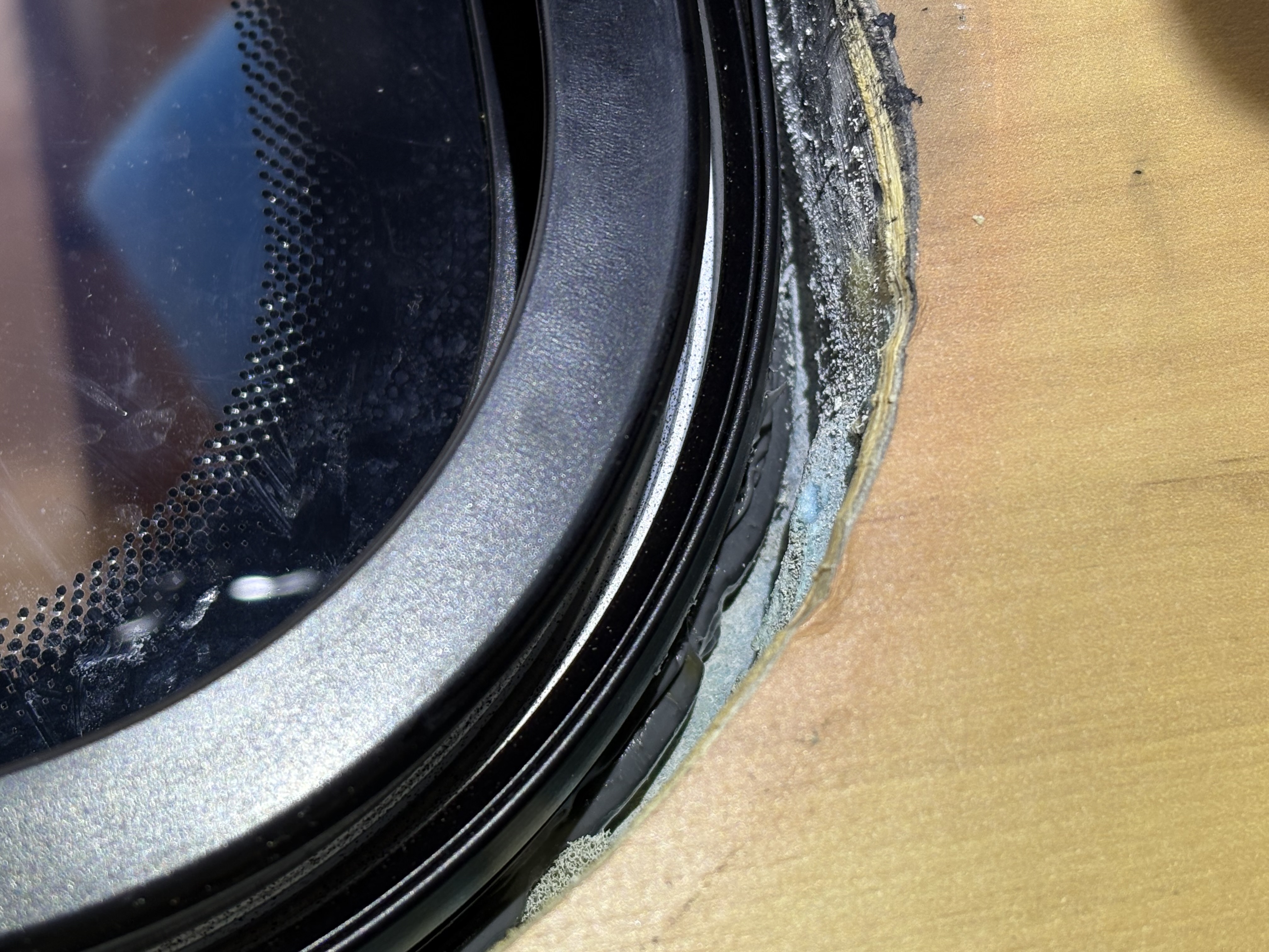

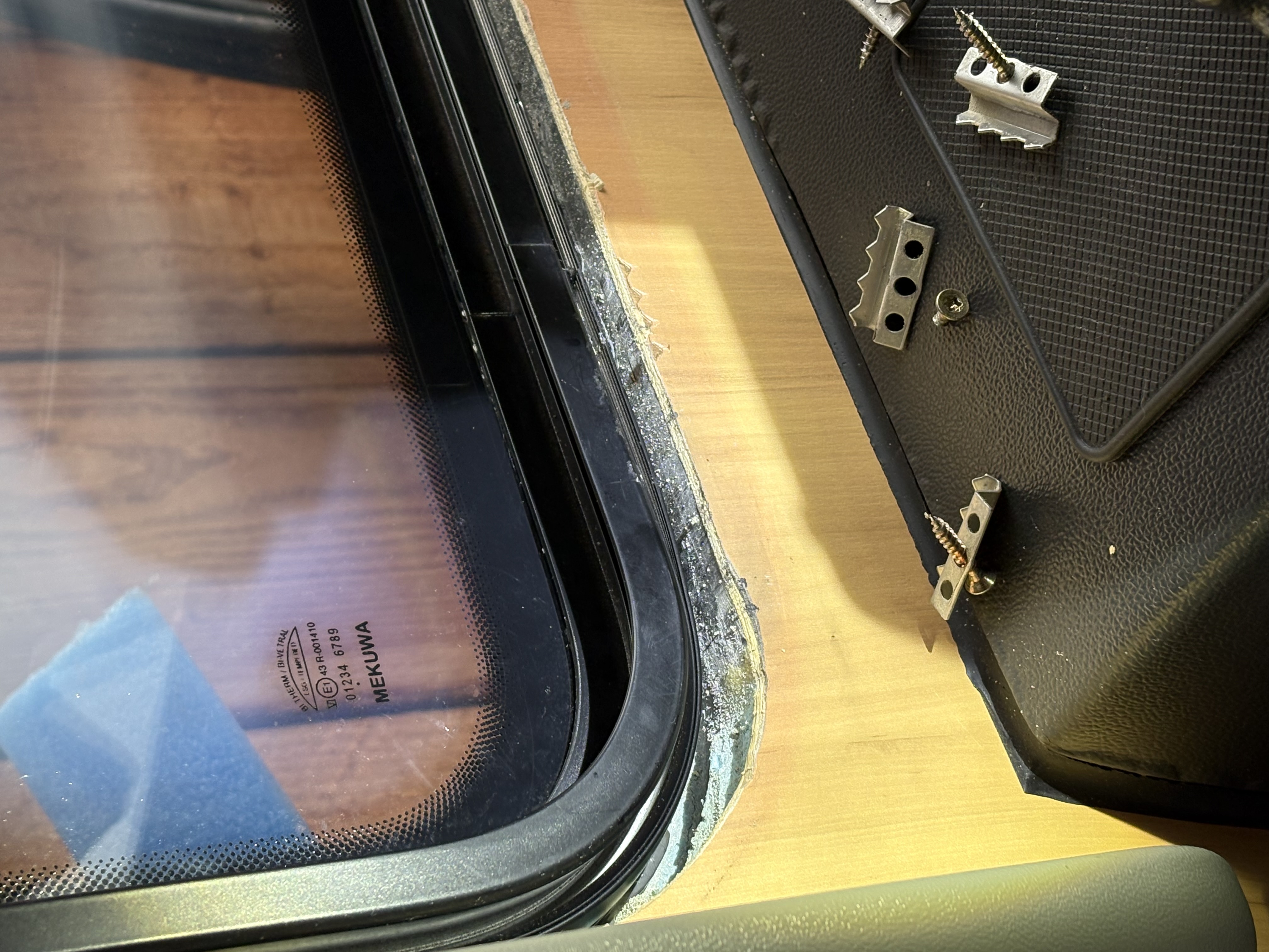

J’ai enlevé le joint intérieur et voilà ce qu’il y a, des pattes sont vissées derrière le joint que j’ai enlevé
Une bonne année !

Je ne vois pas très bien où faire ces trous pour la corde à piano !
Concernant le profil alu noir autour de la vitre, il y a un joint haut et bas, pensez vous et je pense que oui, ce soit démontable en 2 pièces afin d’enlever le vitrage, est ce que le vitrage est aussi collé dans ce profil ?
Pour joint extérieur, on peut peut-être passer une spatule sous le joint et l’affûteur qu’elle coupe la colle ?
