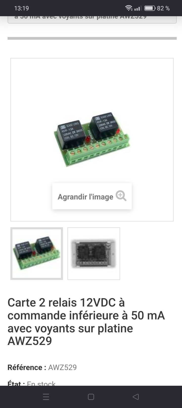

le soucis est que le réfrigérateur en 12V consomme beaucoup et donc le MOFSET chauffe et se détruit.
Pour palier à ce problème il était conseillé de mettre un relais de commande pour que la puissance ne passe pas dans la carte.

Pourriez vous me donner plus d'informations ET ou photos schéma s'il-vous-plaît glem .

Un relais comme ça ?

tout simplement un relais de voiture.
Mais peut être que le frigo en est équipé mais non utilisé s'il a été remplacé.

Réponse à Jean, d' après le vendeur tout fonctionne correctement à l' intérieur à par cette histoire de frigo voir les photos au début du poste..il aurait fait une dérivation pour le frigo j' attends de le visiter vendredi 11 octobre j' en saurai plus ET je vous tiendrai tous au courant..
Réponse à glem , je reviendrai vers vous si le lvx8 me convient pour voir ensemble cette histoire de relais.
