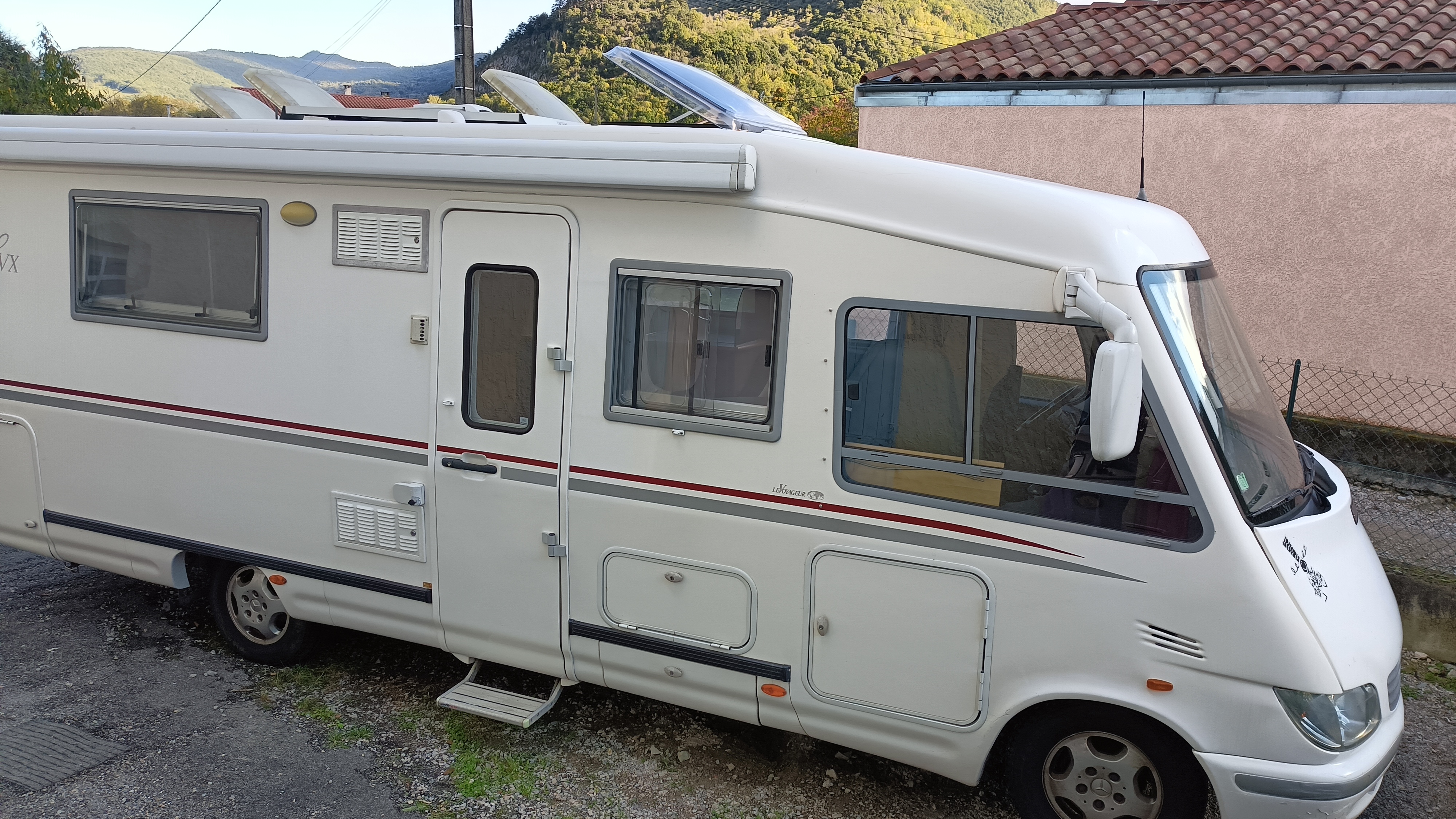

Mais par une chance incroyable j' ai trouvé un autre de 2005 boîte automatique avec 110000 KLM je ferais une autre présentation prochainement avec plus de détails ET photos supplémentaires.
Pour ceux qui seraient intéressés par le voyageur lvx8 sp que je ne prends pas contacter moi en privé je vous donnerai les coordonnées du vendeur ET détails que j' ai vu...
Pour l' instant un aperçu de celui que j' ai trouvé.

ssalut,
bien heureux pour vous !!!
ce LVX8 sp est identique au notre qui est de 2002 ....jusqu'au lampion de auvent !
bonne rooute !
