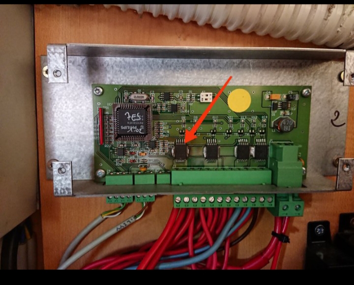

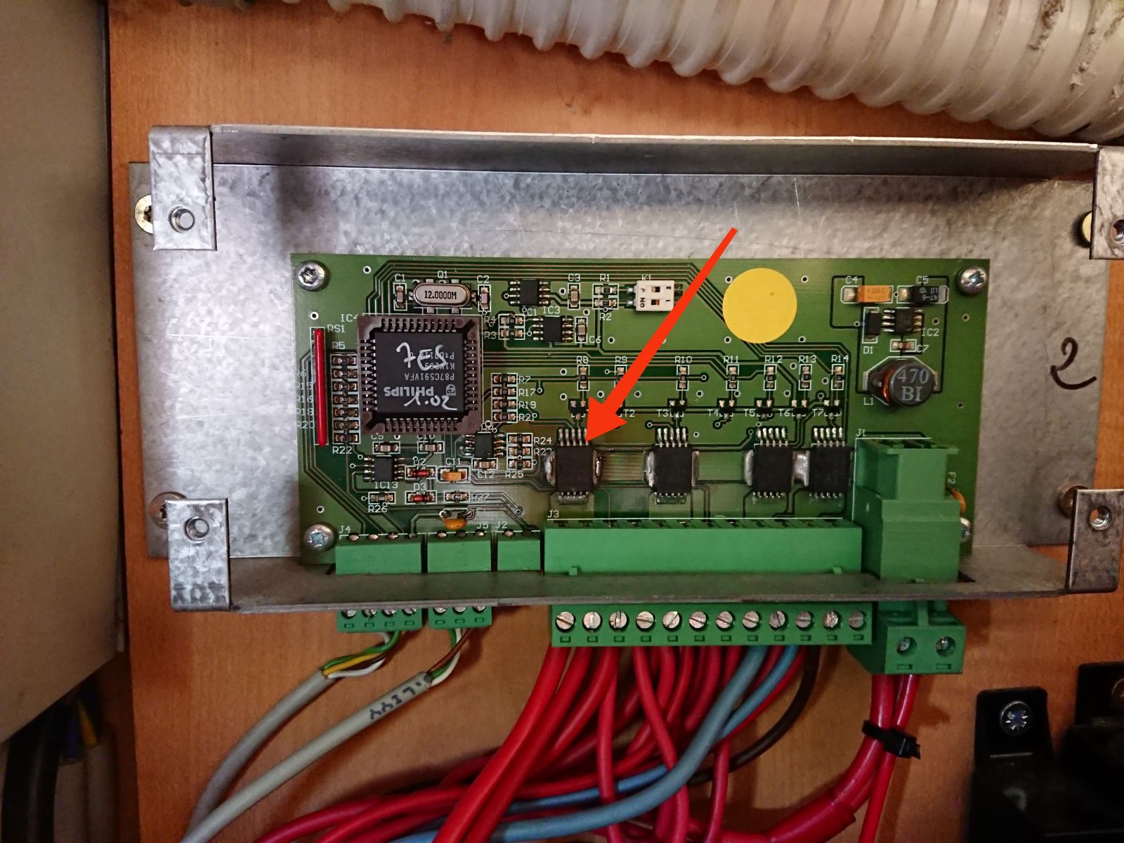

Je recherche un lvx8 sp avec lit transversale électrique avec salle d'eau au fond. Mais je vais prochainement aller en voir un avec un problème de carte 2 voie 1...

Alain je pense que le CC est équipé du système en canbus SPRINT et qu' il y a un soucis avec une carte MASS.

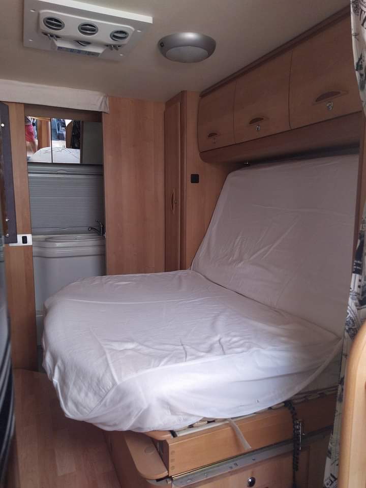

Bonjour Ben,
Bienvenue sur le Forum.
Je ne comprends pas ton choix.
En effet, tu ne peux pas avoir un lit transversal sur soute avec une salle de bain au fond.
Sauf erreur de ma part un 8 sp est en lit jumeau avec la salle de bain au fond et par conséquent une soute quasi inexistante.
Bonne recherche

Voici des photos

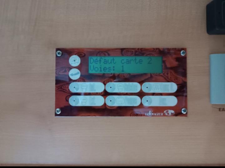

Bonjour Alain désolé si je fais des erreurs mais je découvre le forum.
Le problème c'est un message sur le tableau de commande qui dit : problème carte 2 voie 1 en rapport avec le frigo
Messages : 3023
Re: Bienvenue à Ben
le soucis est que le réfrigérateur en 12V consomme beaucoup et donc le MOFSET chauffe et se détruit.
Pour palier à ce problème il était conseillé de mettre un relais de commande pour que la puissance ne passe pas dans la carte.
