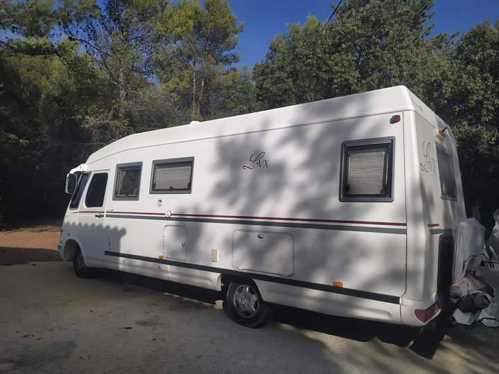

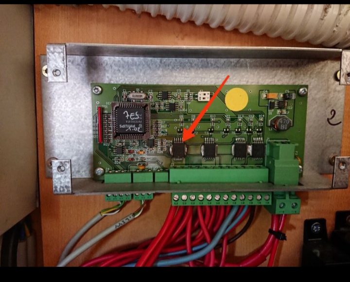

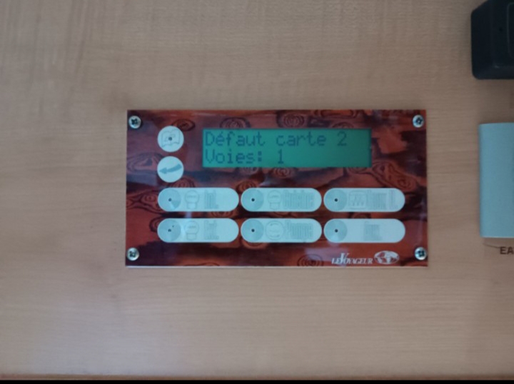

Ben. Benjamin 47 an de Foix dans l' Ariège ancien carrossier peintre je recherche ET je vais voir vendredi 11 octobre un voyageur lvx8 sp. voir photo.
Désolé si je fais des erreurs je découvre le forum . D' après le propriétaire c'est en rapport avec le frigo...

bienvenue sur le forum pour la carte du frigo attention il y en a qui ne sont plus réparable cause plus de pieces
bonne journée
cordialement
cordialement
Re: présentation ET défaut carte
Il y a toujours une solution de réparation sur les cartes électroniques ( parfois onéreuses ) .
On va pas jeter nos LVX parce qu'une carte à flanché et sur ces générations c'est malheureusement une inquiétude , il faut rester très prudent lorsque l'on attaque une modification ou un bricolage ( moi j'évite carrément , je reste full d'origine)

Si la carte est HS, le frigo ne marche plus.
Pas trouvé de carte neuve à acheter (les pièces de rechange ne sont assurées que pour 5 ans) ni même d'occasion car là il faut faire attention à la référence exacte de la carte.
ça nous est arrivé l'année dernière, pas trouvé un réparateur pour la carte !
Conséquence changement du frigo = 3.200 €
Donc attention !
JLM
Donc attention !
JLM

j'aimerais avoir une précision sur cette panne ou je n'ai pas bien compris
: c'est la carte interne au frigo ou c'est la carte Mass ? car si on change le frigo avec la carte Mass défectueuse, le pb sera le même mais si c'est la carte interne au frigo, oui là c'est OK.
Pierre-André
Pierre-André
- glem
- Messages : 3028
- Votre Prénom : Gilbert
les cartes MASS sont des cartes de distribution et du controle de courant.
la carte interne du réfrigérateur c'est autre chose, la carte interne des anciens réfrigérateurs(6xxx, 7xxx) n' est plus disponible mais sur le bon coin on trouve des cartes qui ont été reconstruites.
Exemple:
https://www.leboncoin.fr/ad/equipement_ ... 2405581135
Exemple:
pam56
- Messages : 766
- Enregistré le : dim. 5 févr. 2012, 21:38
- Votre Prénom : Pierre-André
- Type de camping-car : LVX850 316 CDI-VL 2005
Rebonjour,
oui je suis bien d'accord avec toi Gilbert, car la photo et la panne c'est la carte Mass, ensuite on parle de carte du frigo....
Donc l'alimentation du frigo en 12v passe par une carte Mass ?
PA
PA
Bonne question ...
Pour ma part c'est plus le cas , prise directe sur batterie moteur !
