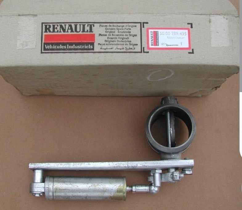

Bravo sujet rondement mené et documenté comme d'habitude. J'y rajouterai quand même 3 points.
1) à en juger par mon expérience le moteur 2,2 l se débrouille pas si mal dans les descentes en montagne, j'ai déjà abordé du 15 et 20 % sans vraiment de difficultés bien que je flirte avec les 5t.
2) Oui le Telma a vécu victime sans doute de son encombrement et du prix une option à 6000€ chez Mercedes mais cette option prive surtout de la possibilité d'avoir un réservoir de 100l ce qui pour les grands voyageurs est un handicape
3) Concernant les différents systèmes d'assistance au freinage je suis surpris que tu n'ai pas mentionné celui sur échappement qui fut au catalogue de Renault en particulier sur les SBM...
J'ai expérimenté ce système sur un ISUZU en Nouvelle Zélande, efficace et peu cher je pense.
frein échappement SGM.jpg (298.21 Kio) Vu 11672 fois

Messages : 6691
Re: SONDAGE BÔITE DE VITESSE MANUELLE ou AUTOMATIQUE
Bonjour Paul,
Je n'ai volontairement pas mentionné le principe du frein sur échappement du fait que celui-ci a disparu il y a déjà bien longtemps tout du moins sur les camions RENAULT.
Il fut à une époque en concurrence avec le ralentisseur électromagnétique de chez TELMA mais ce ralentisseur sur échappement connaissait quelques problème de fiabilité du fait de la température élevée de l'échappement et les joints du vérin qui actionnait le volet n'aimaient guère la chaleur.
Par contre j'ai omis de "parler" d'un autre principe de "ralentisseur" qui agit sur la fermeture des soupapes d'échappement. C'est donc le "frein" dit JACOB (ou frein par compression).
Bien que relativement efficace, mais beaucoup moins que le ralentisseur hydraulique, personnellement je n'aime pas bien ce principe (nuisance sonore et pas vraiment mécanique, d'où fiabilité à long terme sur l'étanchéité de la segmentation).

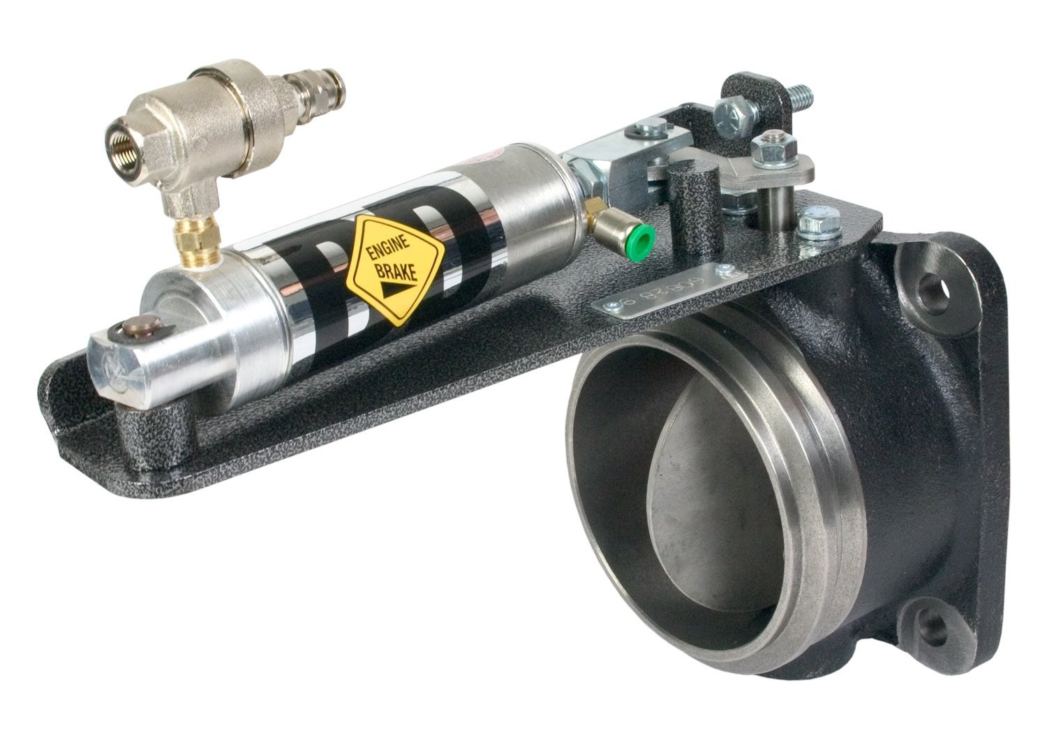

Oui j'ai également volontairement omis le système Jacob. Mais aussi celui basé sur l'injection d'air car je pense que ce n'est plus compatible avec les moteur actuels.
Par contre le systeme sur échappement c'est développé et n'est plus aussi simpliste que ceux de ton époque (désolé ;-) ). Il semble même qu'ils s'intègrent dans le système de gestion électronique ABS, ESR etc...
Système ISUZU
Système ISUZU
