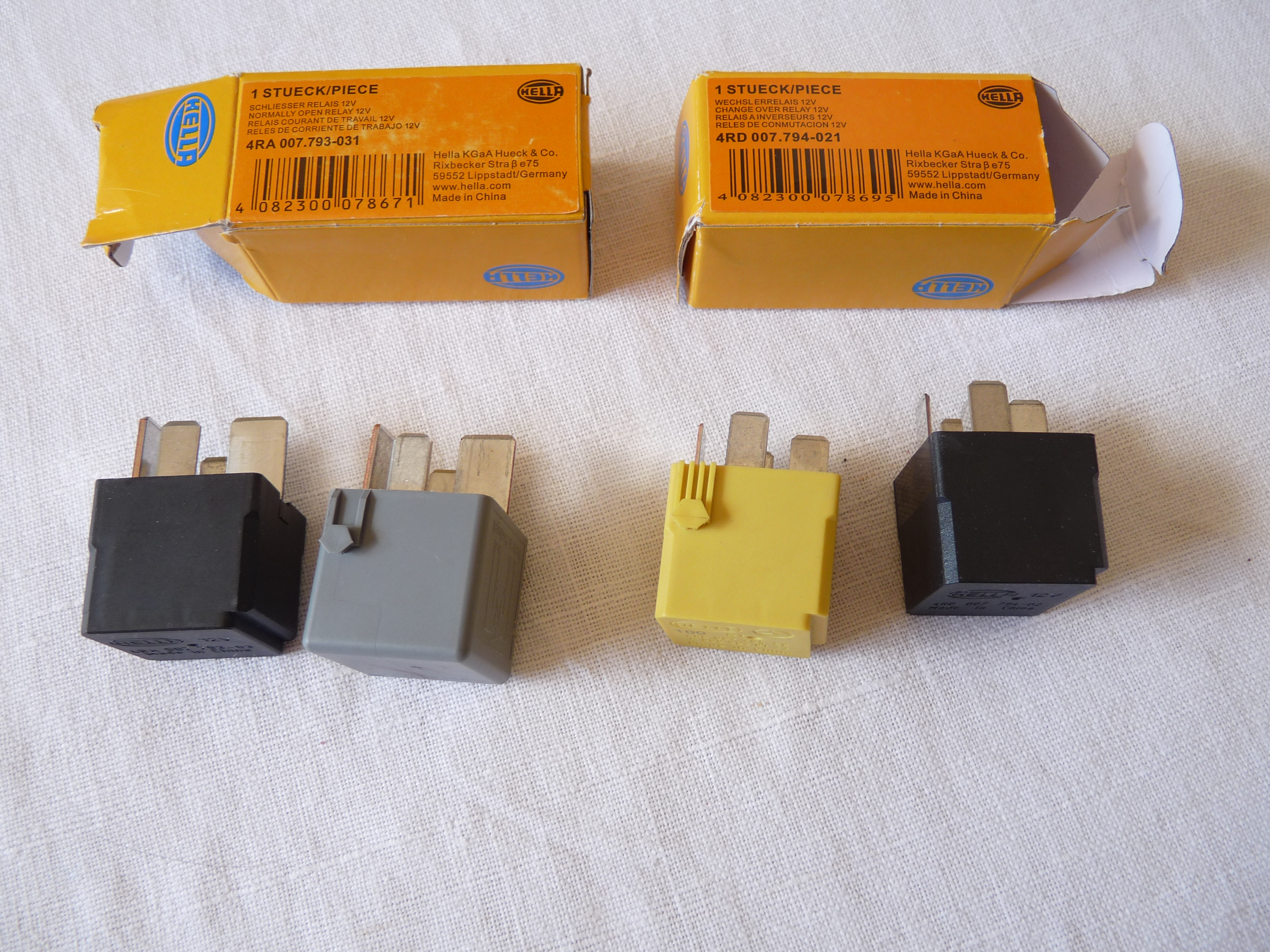

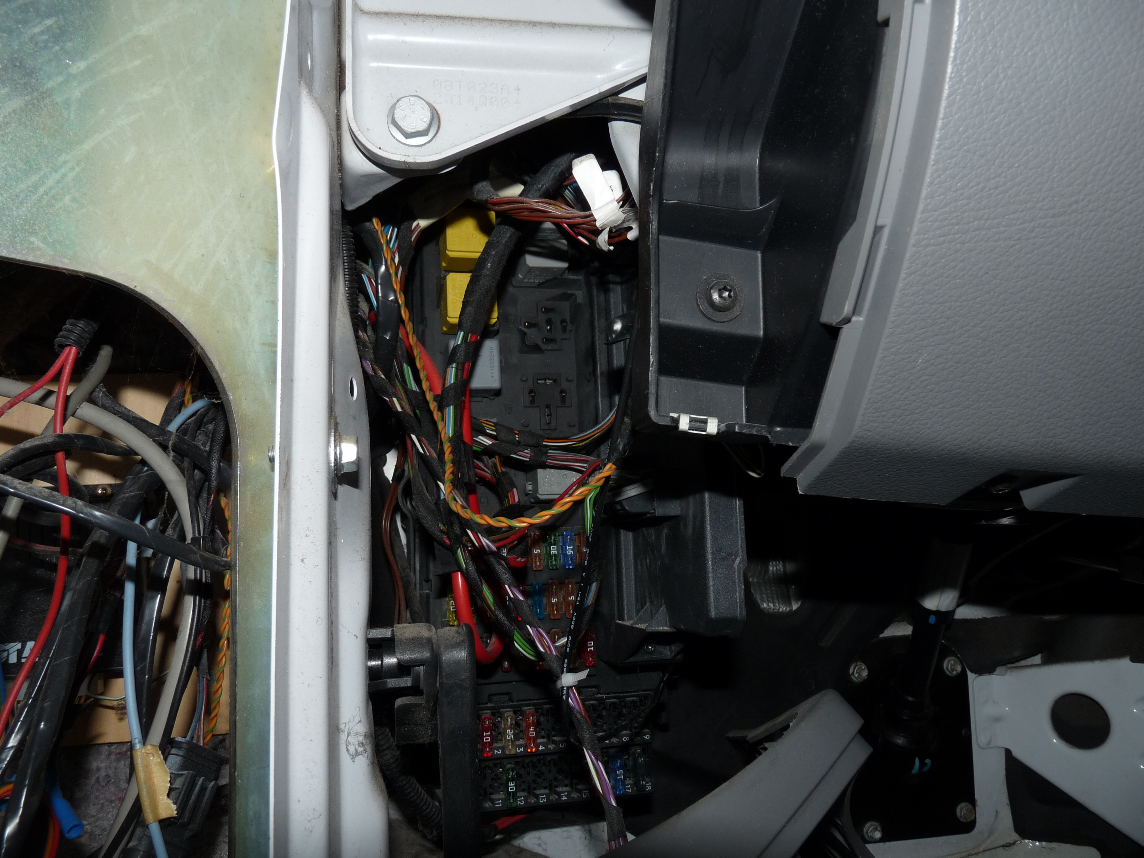

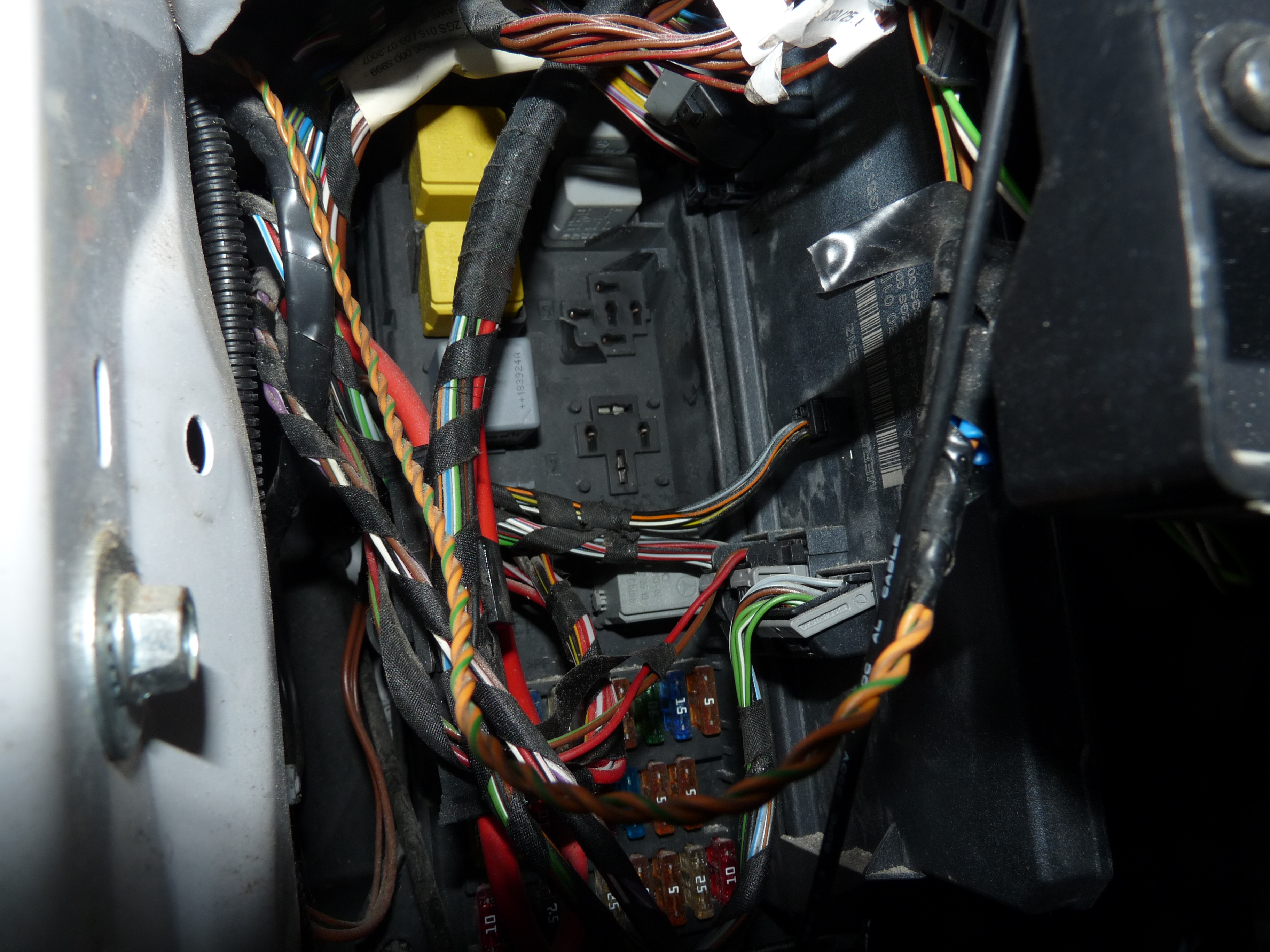

Suite au message de Guy, avant d'aller démonter le démarreur, je suis allé chercher les 2 relais en question. Enlever les relais prend 2 minutes, mai pour l’accès, bonjour, il faut enlever tout l'habillage à gauche, bref On y arrive avec un peu de patience .
Bien sûr, les 2 relais sont bons, mais comme c'est une panne intermittente, je vais les remplacer.
Même le relai HELLA est fabriqué en Chine ...............
Grâce à Guy, le repérage des relais a été simple

Messages : 6691
Re: SONDAGE DÉMARREUR MERCEDES
Bonjour Hervé,
Effectivement sur nos millésimes 2008 et peut-être également 2009 nous ne possédons pas la petite trappe qui se trouve dans l'habillage cabine de gauche (au niveau du passage de roue) et de ce fait cet habillage nécessite sa dépose pour l'accessibilité aux relais.
Dommage.
Par contre je ne sais si un habillage de 2010 (voire 2011 je ne suis pas certain) peut se mettre en remplacement d'un 2008 ou 2009 d'autant plus que la planche de bord est différente.
Messages : 2074
JLouis, j'ai bien la petite trappe à gauche qui donne accès à la prise Diag, et quelques fusibles , mais pour le reste ............il faudrait des petites mains .
Je devrais avoir mes relais demain. Il faut penser à remonter, car fin Août arrive, et comme le fuel va baisser!!!!!!!! nous larguons les amarres .

Voilà
Les 2 relais sont remplacés, maintenant, il n'y a plus qu'à attendre notre prochain départ pour savoir si.......cela a été déterminant dans cette panne intermittente, que beaucoup d'entre nous connaissent.
Les relais sont des HELLA
Messages : 2074
Pas la peine de rouler, suite au remontage, j'ai fait un essai de démarrage, et, ..........CLAc!!
Donc cela ne viendrait donc pas des relais........... en ce qui me concerne
A suivre

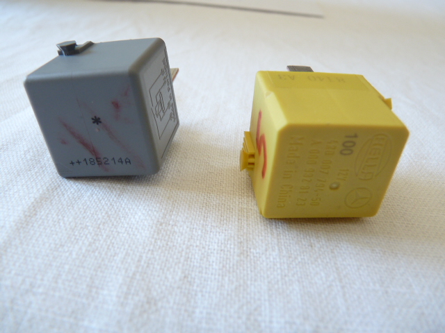

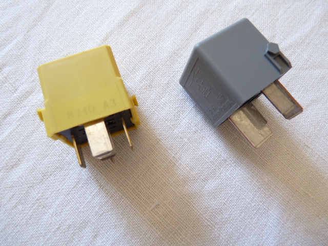

Messages : 3028
tu as trois gris et trois jaunes,
sur le mien j'ai solutionné en remplaçant les trois gris , mais avec un seul tu peux le changer de place jusqu' a trouver le défectueux.
Les relais gris alimentent l' électronique.
Messages : 2074
Merci Gilbert
Mais ces relais sont tous les mêmes ???? dont tu parles ??
