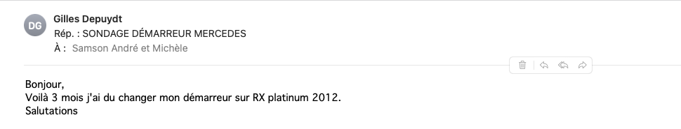

Ci-dessous une réponse dans ma boite mail, dommage je ne peux pas voter pour ce colistier. :mrgreen:
Capture d’écran 2022-07-13 à 16.29.41.png (25.38 Kio) Vu 9562 fois
