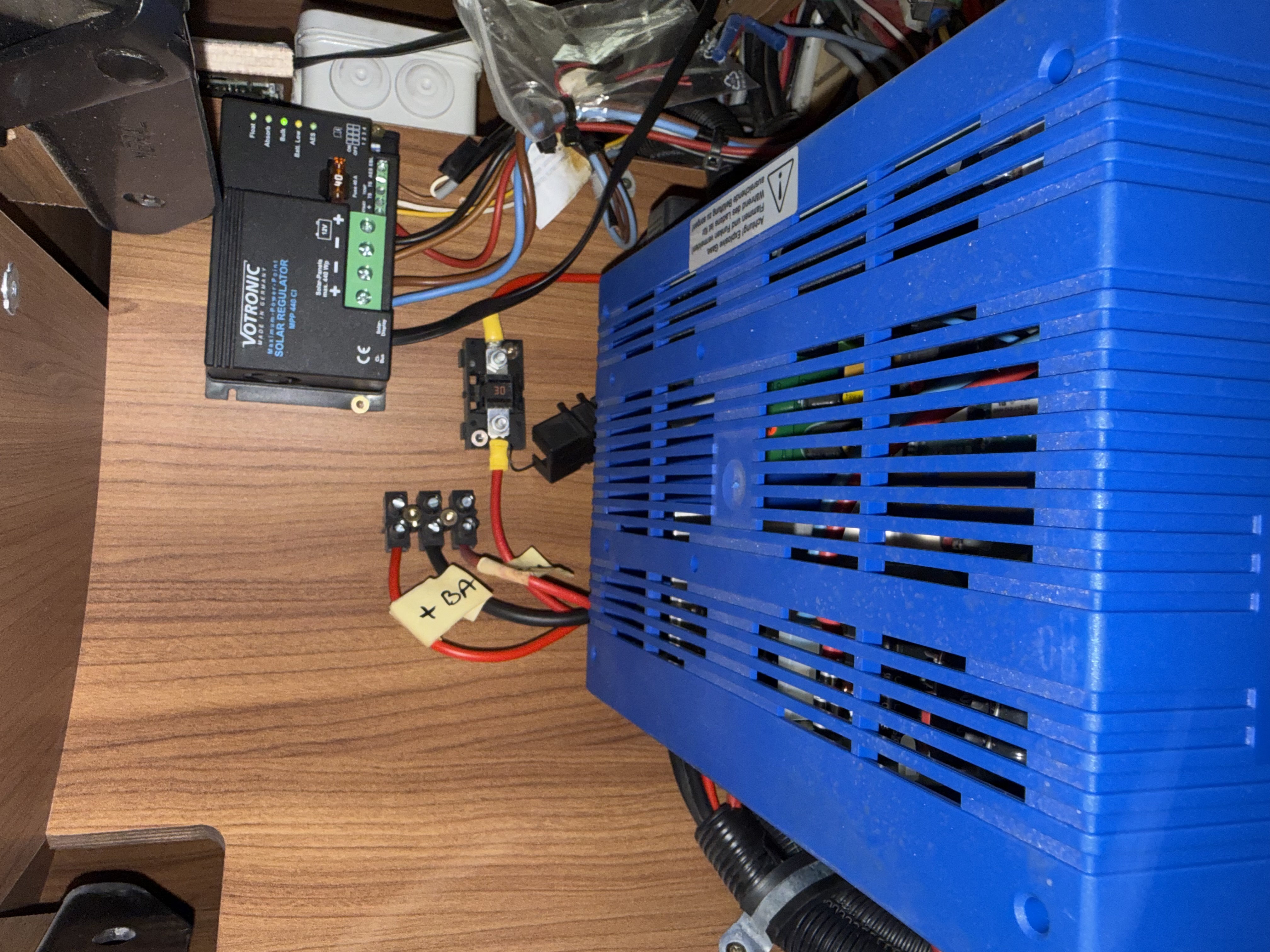

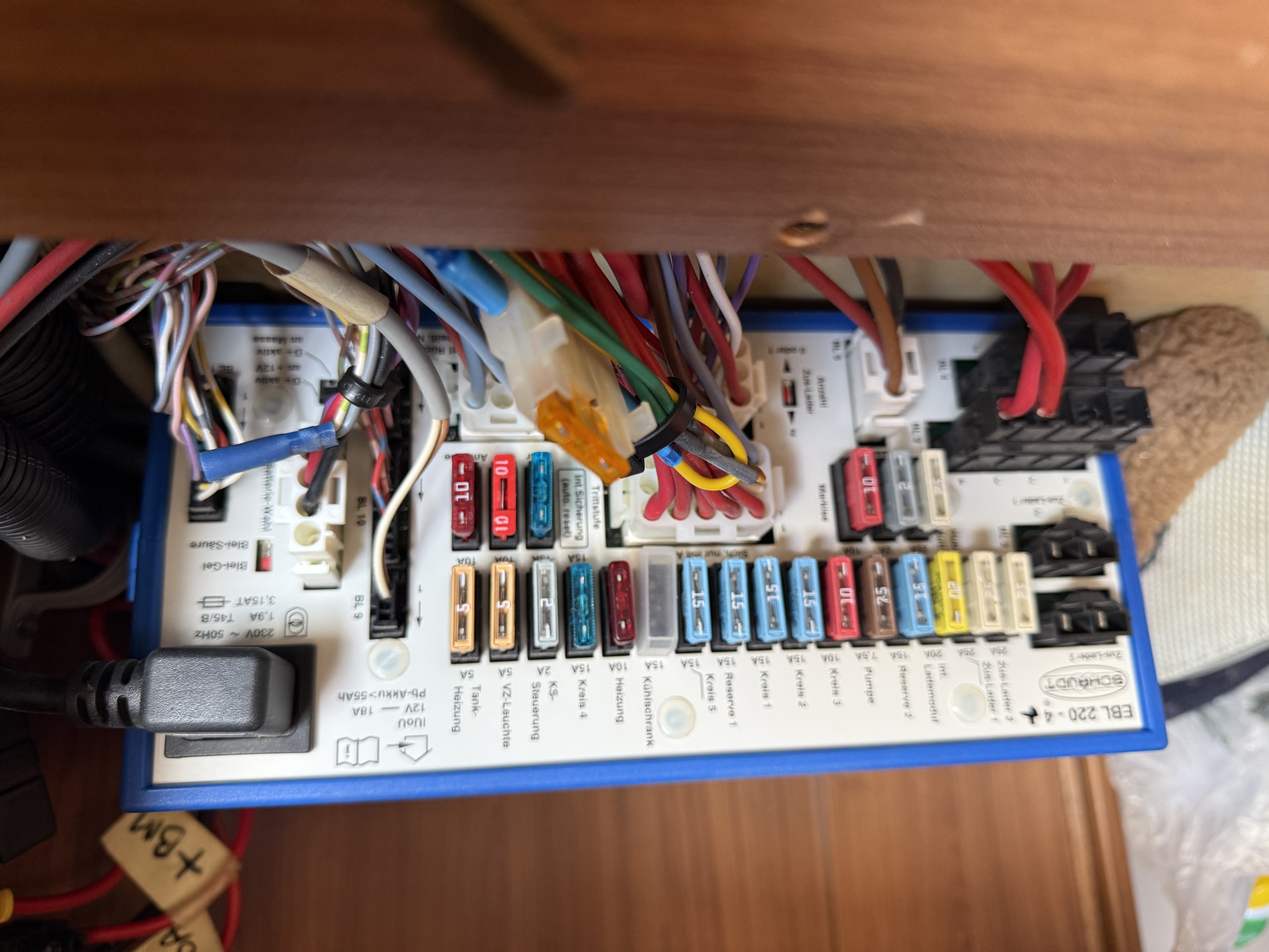

deux fusibles 12V
-fusible de 20A à coté de l' EBL (petit boitier noir)
-fusible de 2A sur l' EBL pour l' électronique du frigo:

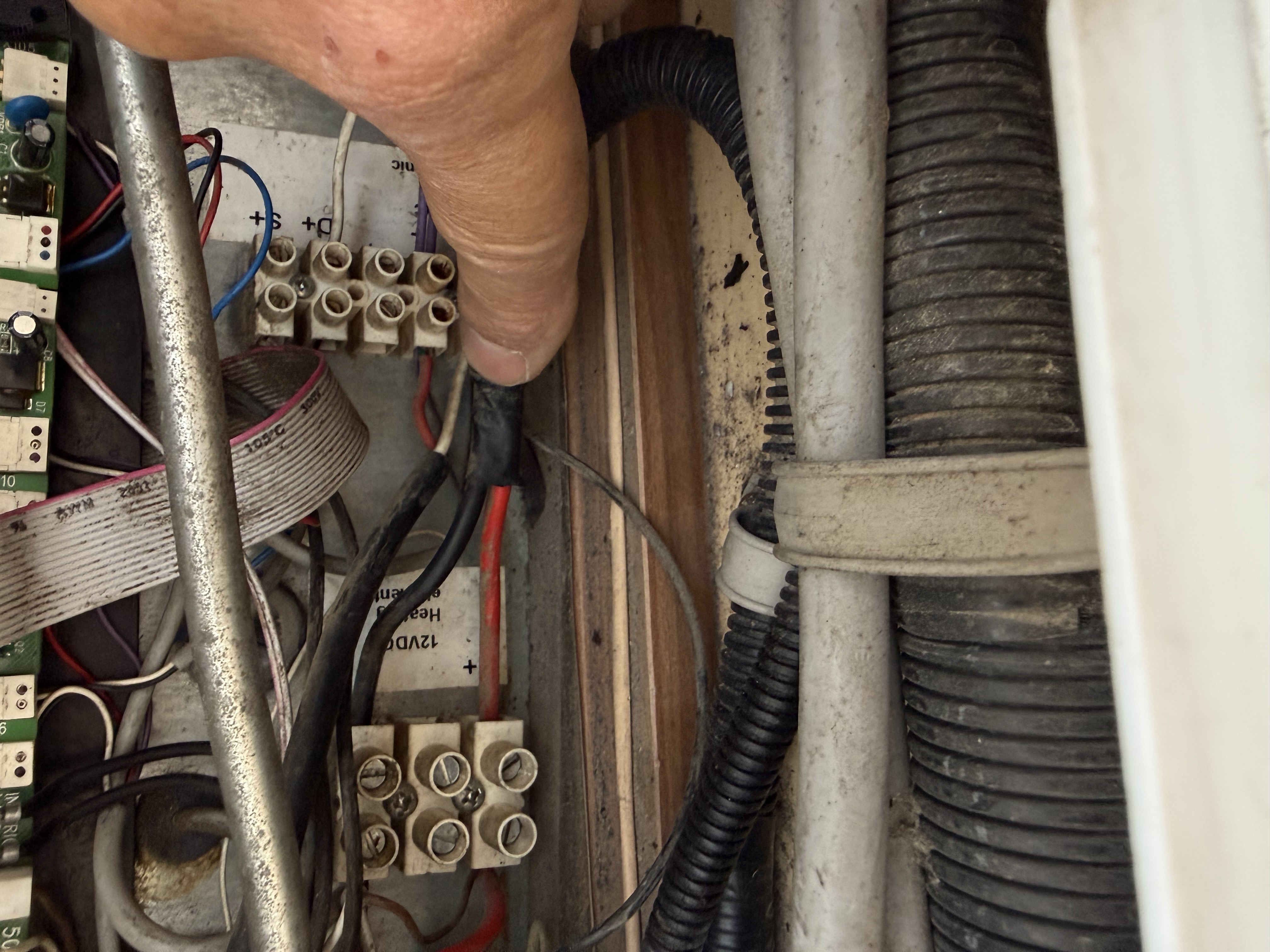

Glem tout les fusibles EBL sont bon ., dans la petite boîte noire j ai un 30 ampère c est du 220 volt . Je trouve pas le 20 ampère .Pas de fusible dans le boîtier disjoncteur . J ai toujours pas d’alimentation sur le fils rouge que je montre du doigt . J ai regarder au niveau du porteur sous le siège tout les fusibles sont bon .

Ma carte elle est alimenté y a du 12 volt sur le petit fusible . . Le fils rouge que je montre du doigt c’est du 12 volt qu’il faut ou du 220 ?

Désoler j avais pas vu sur le fils rouge c est du 12 volt qu il faut . C est marqué🙃

c'est du 12V et ce doit être ton fusible 30A

Merci Glem . Je l ai contrôler et pour moi il était bon , mais je le démonterais pour en être sûr . Le fil rouge arrive sur se fusible ?
Thierry34meze
Messages : 2848
Re: Frigo Dometic

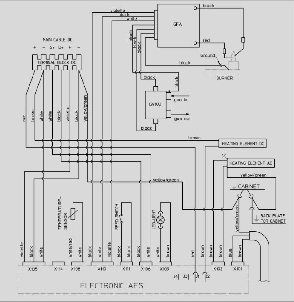

c' est le 12V de puissance pour la résistance 12V ( qui fonctionne avec la commande du D+)
Il y a aussi un fusible sur la carte du frigo( carte qui est alimentée par le fusible de 2A sur l' EBL)
Wiring Diagram Rm 8Xx5.jpg (160.29 Kio) Vu 43 fois
