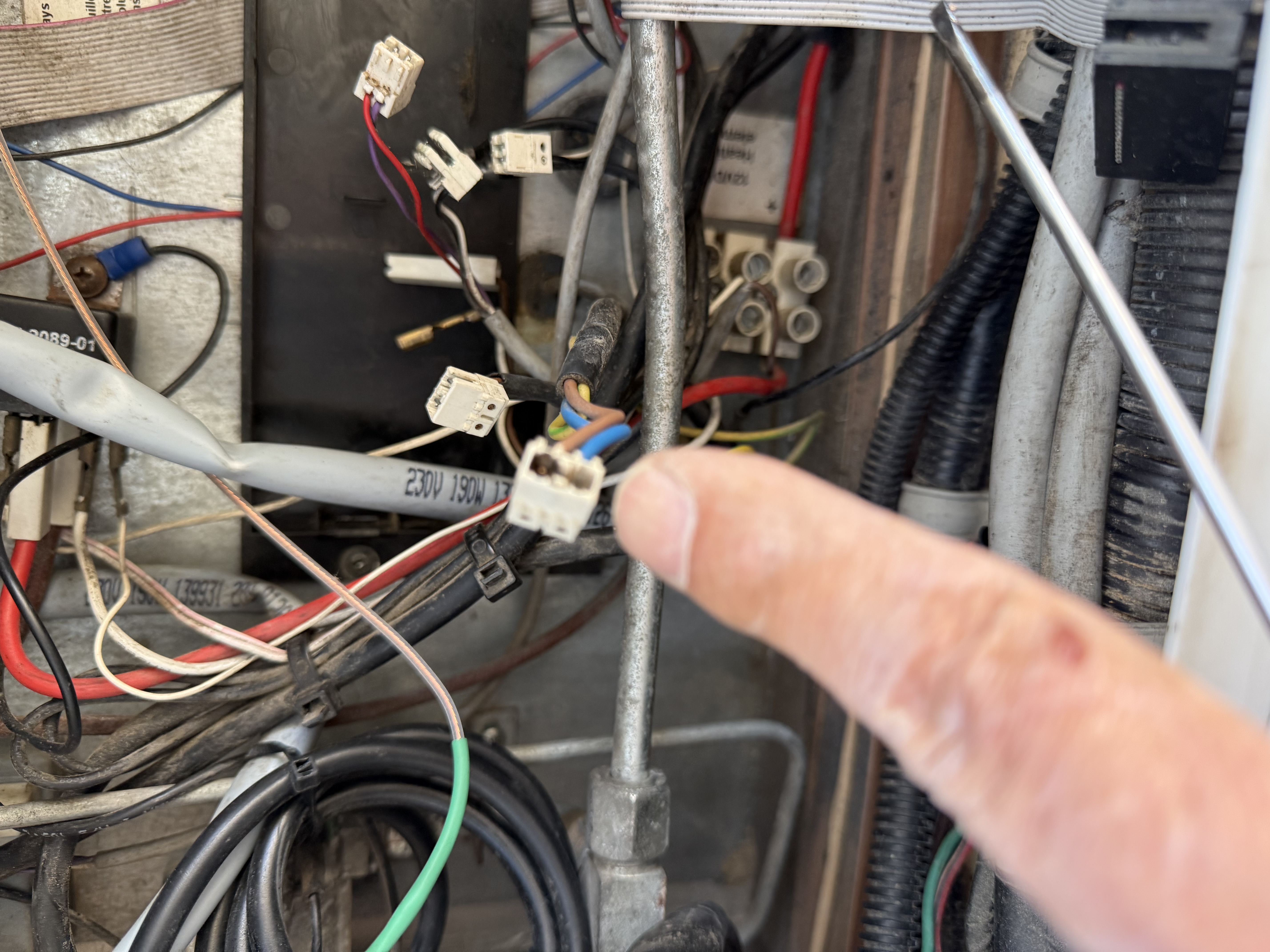

le fil blanc est le D+: il y a 0V si le moteur est arreté et il y a 12 à 14V si le moteur tourne.
sur le fil mauve il y a 12v: c' est que le fusible 2A est bon, ceci alimente la carte électronique, vérifier si le 12V est bien aussi présent au niveau de la carte électronique sur le fusible et que le fusible soit bon.
Pour le gros fil rouge repère 3 il y a du 12v seulement lorsque le moteur tourne(alimentation pour la resistance 12V du frigo)

Ok merci Glem. Donc j ai un problème sur la carte de devant ou derrière car j ai tout contrôle est tout est bon .je vais nettoyer toutes les connexions sur la carte pour être sûr .si ça fonctionne pas je démonterai les deux et je les enverrai chez le gars que je vous avez parler pour les contrôler

Donc le problème c est la carte . Il faut 3volts sur la borne Tp3 , Tp4 ….. . Et j ai rien . Le réparateur pense que c est le processeur qui a peut être lâché ou une soudure car la carte est propre aucune trace d’oxydation et j’ai toutes les alimentations et masses qui sont bonnes .A suivre
