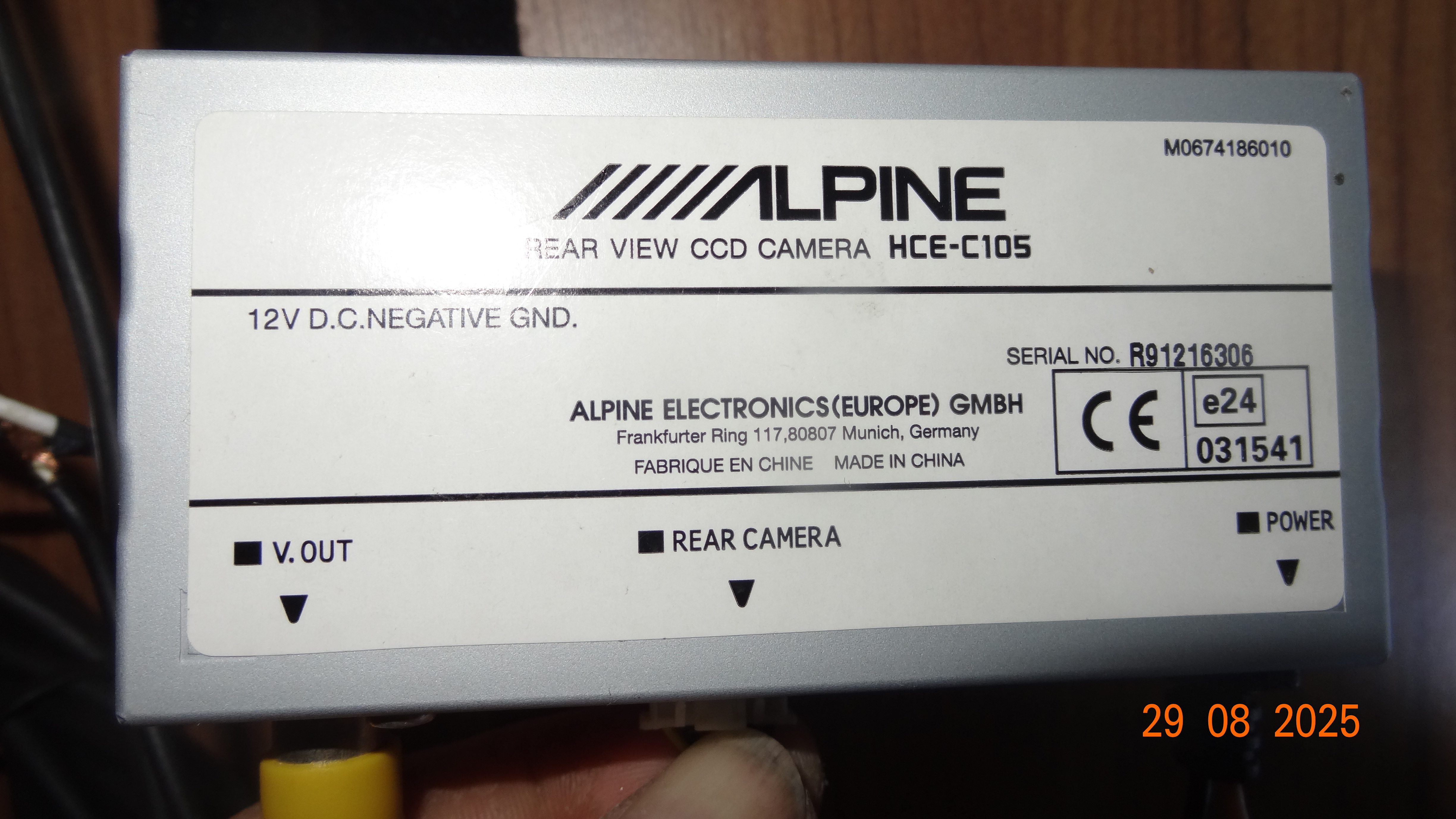

Message par jlouis69 » il y a 2 minutes
Bonjour Philippe,
Nos collectors, tout du moins ceux que j'ai possédés (millésimes 2004, 2008 et aujourd'hui 2010), avaient un branchement un peu particulier compte tenu qu'entre l'autoradio (alpine ou Kenwwod) et la caméra de recul se trouvait un boîtier Alpine que tu as sans doute (cf photo ci-dessous).
Sur mes LE VOYAGEUR 2004, 2008 et 2010 il se trouve dans un placard supérieur et fixé sur la face arrière.
Ma caméra fonctionnant très mal à l'achat de mon LVX 8600LJ de 2010 lors de mon achat chez un concessionnaire, un colistier m'en a vendu une d'une marque quelconque, mais en la branchant en direct sans passer par ce fameux boîtier les Led présente sue celle-ci restaient allumées en permanence (même en Marche Avant).
Je me suis rendu compte que le positif était alimenté en permanence et non pas uniquement en marque AR.
En fait cela ne me surprend pas compte tenu qu'un réglage sur l'autoradio permet de se servir de la caméra de recul à titre de rétroviseur.
Je ne sais si cette information peut t'être utile ou pas.
Bonjour Philippe,
