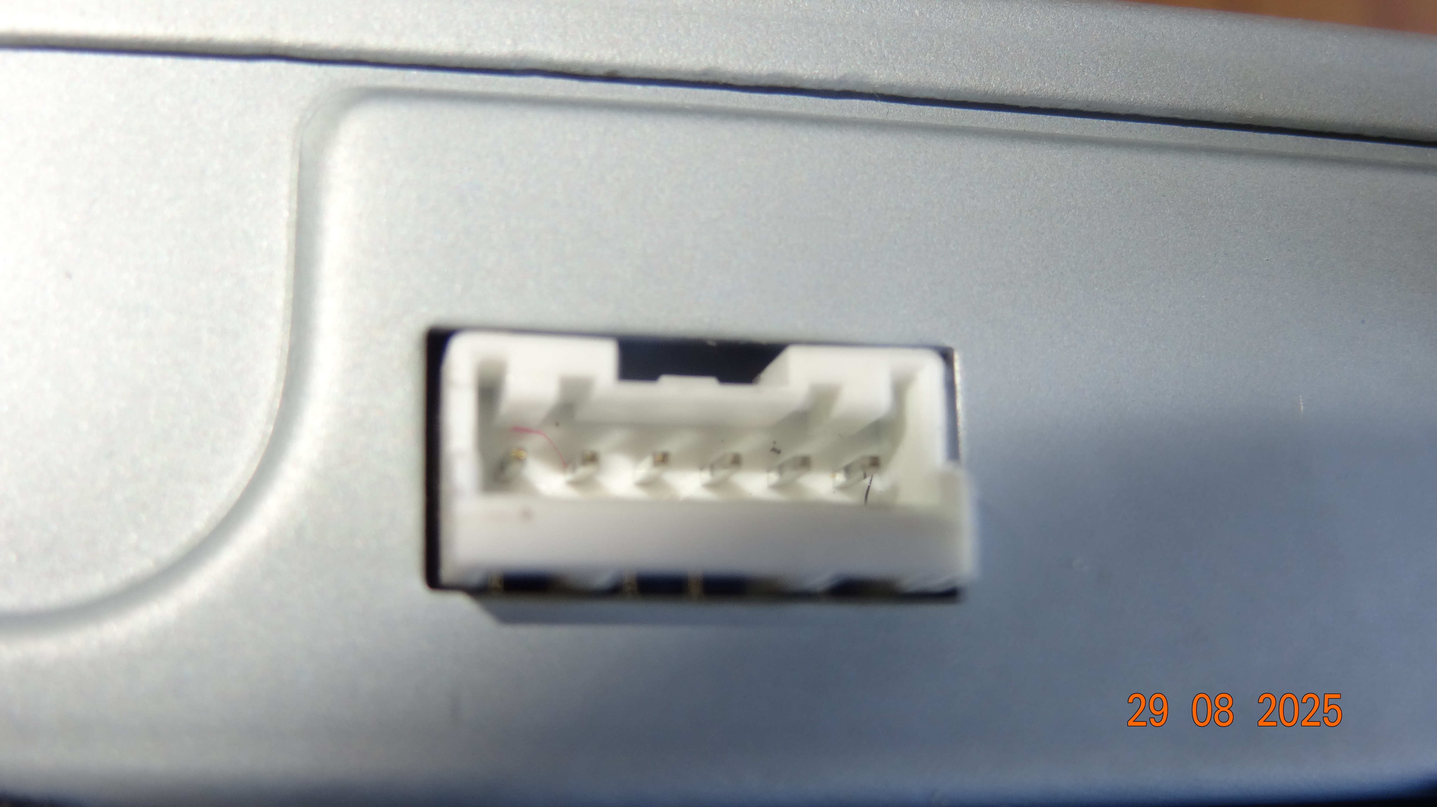

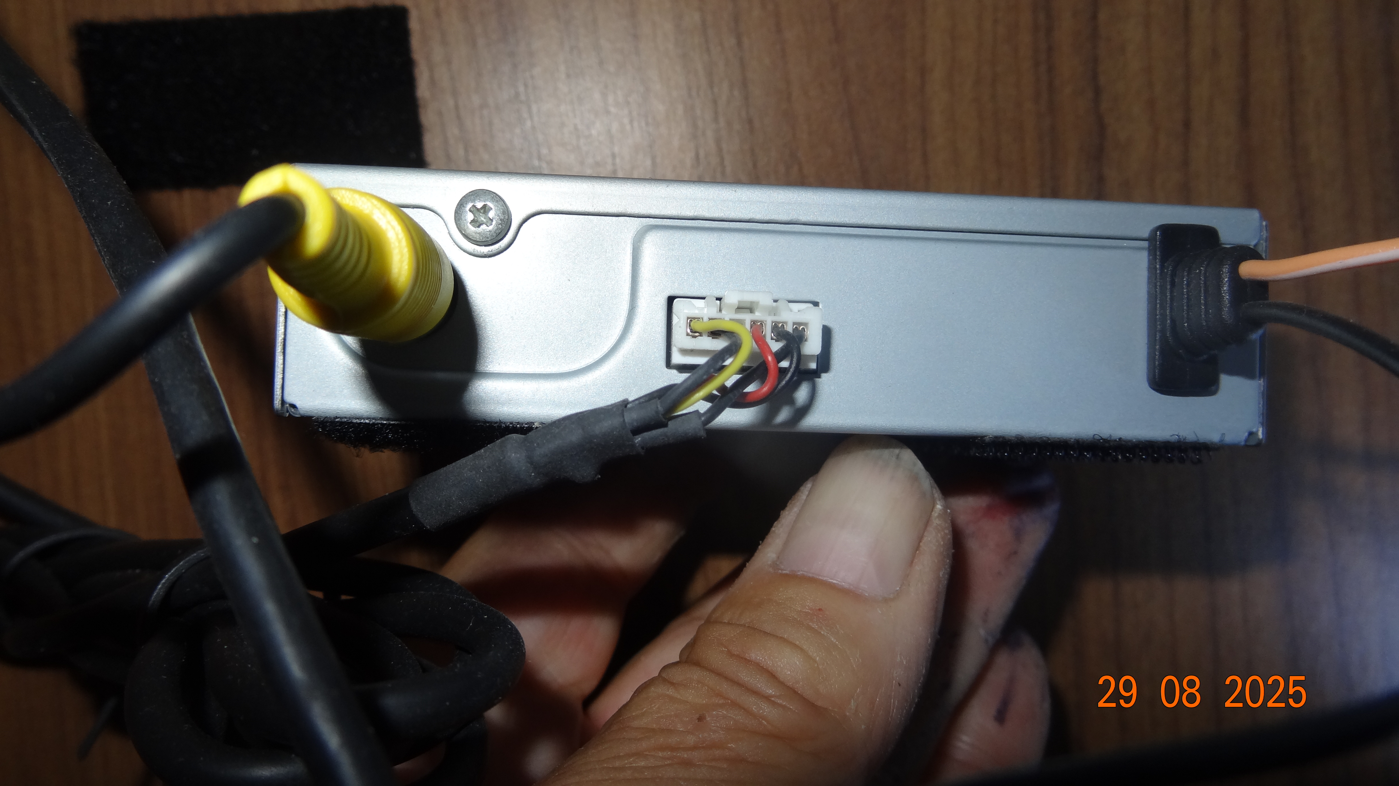

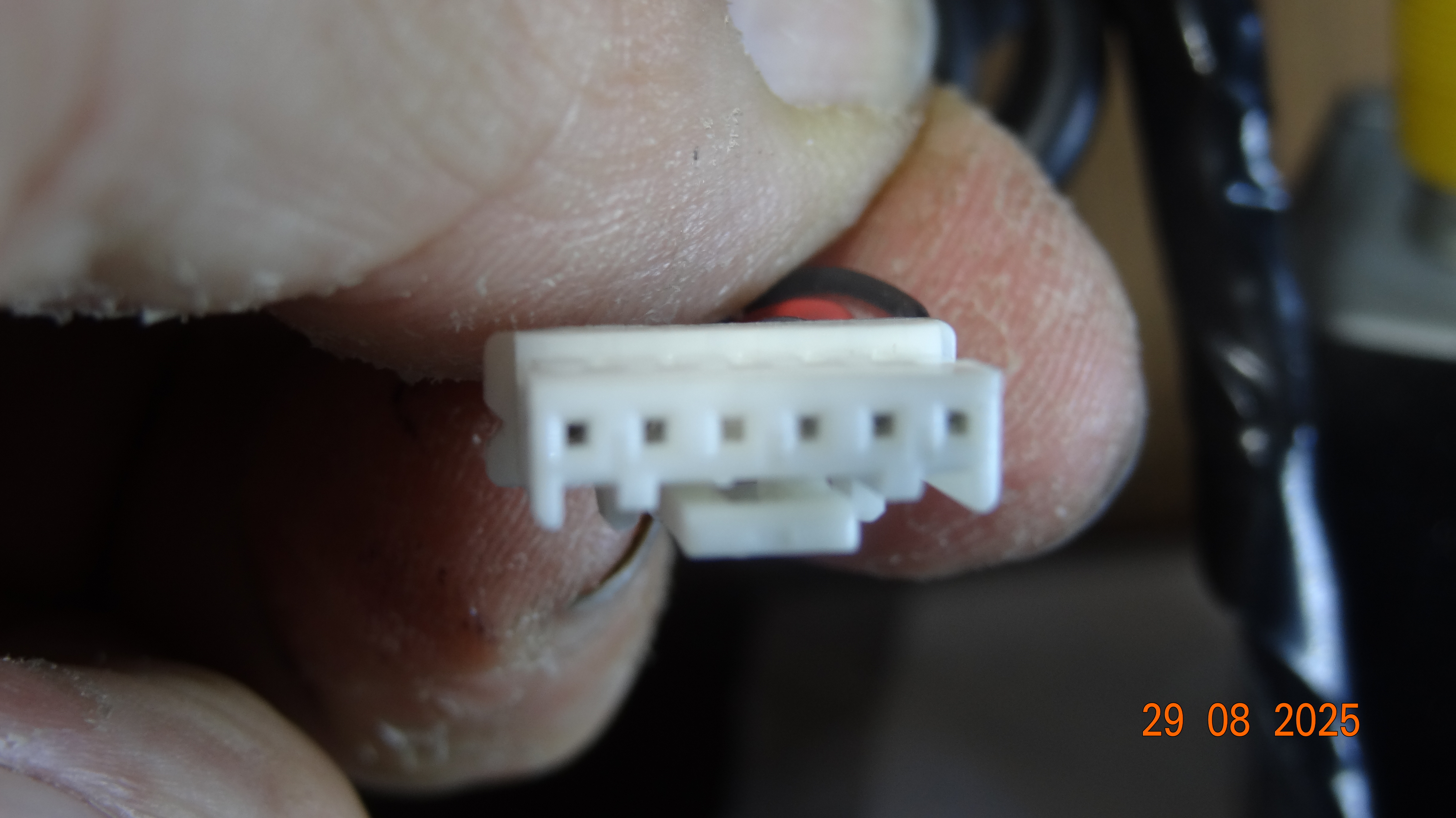

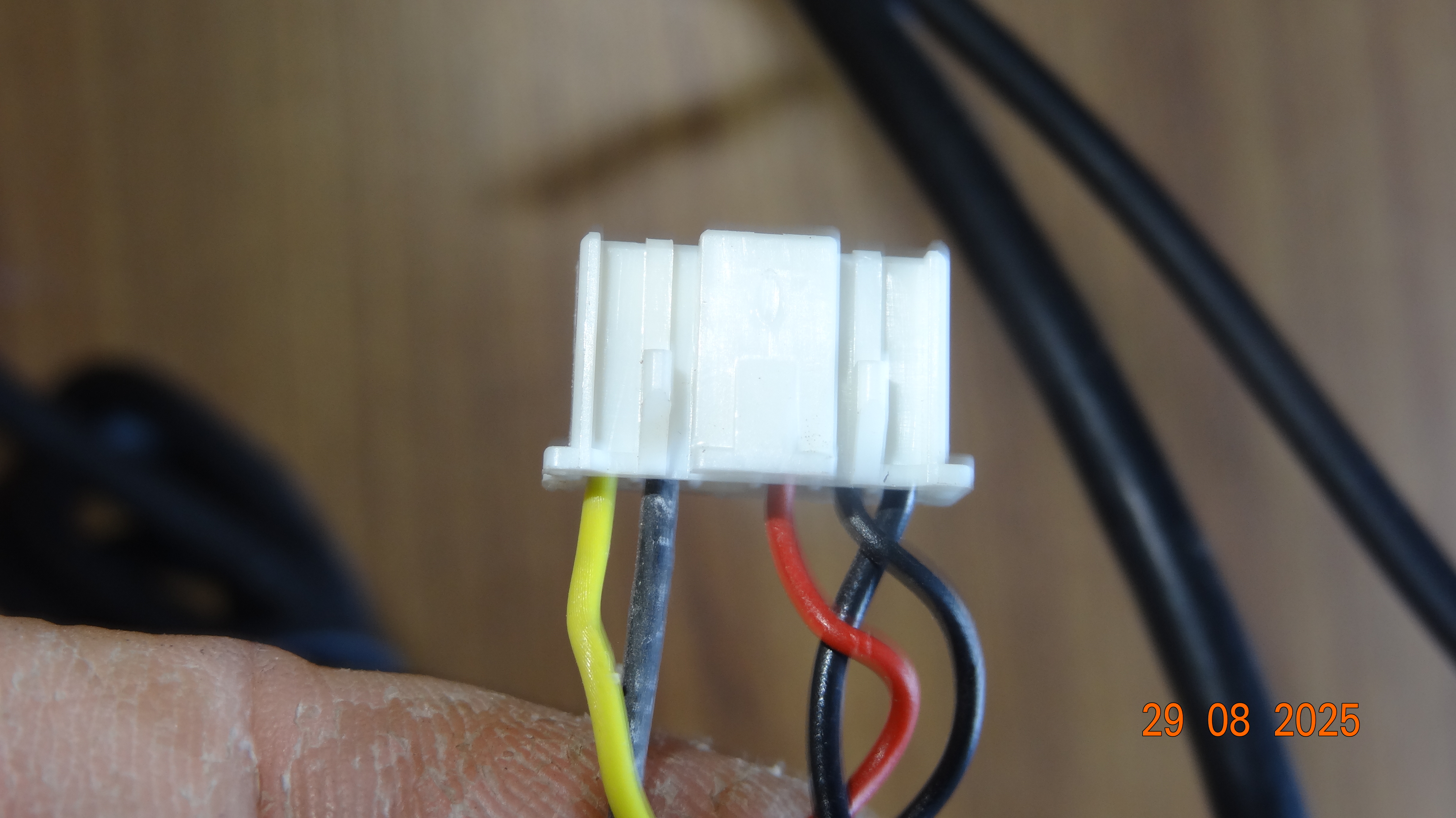

Bonjour Philippe,
Effectivement nous avons parlé de ce fameux boîtier Alpine l'été dernier lorsque nous étions à Confolens, lequel m'avais tu dit que tu n'avais pas trouvé.
Cela me surprend d'autant plus que tu mentionnes la présence d'une caméra Alpine.
En principe les caméras Alpine fonctionnent avec ce boîtier. Le faisceau sortant de la caméra possède 5 fils, lesquels entrent dans un connecteur mâle.
Ce connecteur vient se bancher dans le boîtier alors que le câble vidéo issu de l'autoradio se branche sur une autre entrée du boîtier à l'aide d'une fiche RCA jaune.
Je te communique les photos ci-dessous et tu constateras que le connecteur blanc comprend 6 broches mais pour seulement 5 fils :
Dans ton cas je pense que tu devras trouver du côté autoradio le fil d'alimentation qui rejoint le boîtier et brancher ce fil sur ton nouvel autoradio. Quand je dis CE fil, je suppose qu'il y a un plus et un moins.
Si tu ne possèdes pas le boîtier mais que par contre ta caméra Alpine possède le même faisceau à 5 fils avec son connecteur, il te faudra trouver lesquel de ces 5 fils alimentent la caméra (en plus et en masse, enfin je pense).
