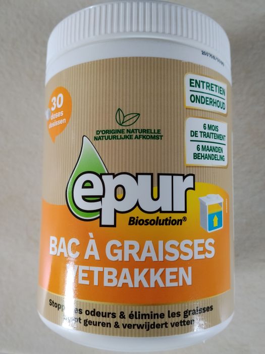

En ce qui concerne les eaux grises, je vidange dans la mesure du possible tous les jours cela évite l'accumulation des graisses et il n'y a aucune utilité à voyager avec de l'eau sale. Une fois par an j'utilise un produit dégraissant que je mets dans le réservoir la veille de rentrer à la maison. Ainsi le produit a le temps d'agir, accentué par le ballotement en roulant.
Dernièrement j'ai trouvé ce type de produit en Belgique

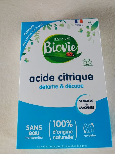

En ce qui concerne la K7 toilette, j'utilisais du bicarbonate de soude et du vinaigre blanc, avec un résultat mitigé même en laissant tremper le mécanisme toute une nuit. Dernièrement j'ai vu une vidéo, la personne utilisait de l'acide citrique et le résultat semblait très bien. J'en ai acheté une boîte, mais je ne l'ai pas encore utilisée donc je ne peux pour l'instant confirmer l'efficacité .

Acide citrique : Il se trouve que j'ai un sachet de 500 gr d'acide citrique (acheté 3 francs 6 sous chez Lidl !) à la maison. J'ignore l'effet que pourrait avoir cet acide sur le PVC et sur les joints en caoutchouc. Il est précisé sur l'emballage qu'il ne faut pas l'utiliser sur de la pierre, du marbre, de l'émail ou de l'aluminium, ce produit doit donc être assez corrosif, j'hésite à l'utiliser. Il est aussi précisé qu'il ne faut jamais l'utiliser avec de l'eau de javel.
Après, on a les grands moyens : Les cristaux se soude et l'eau bouillante. Pas de doute sur l'efficacité, mais qu'en est-il des dégâts sur les tuyaux et joints ?

Et ce sans parler de l'effet sur les sondes

L'acide citrique c'est pour la K7 toilette donc pas de sonde en ce qui me concerne

Bonsoir Alain il y a bien un capteur de niveau dans la cuve des toilettes mais comme c'est sans doute un reed switch ça ne pose pas de problème.
Je faisant référence aux capteurs de niveaux je pensais aux cuves eaux grises et eaux noires.
