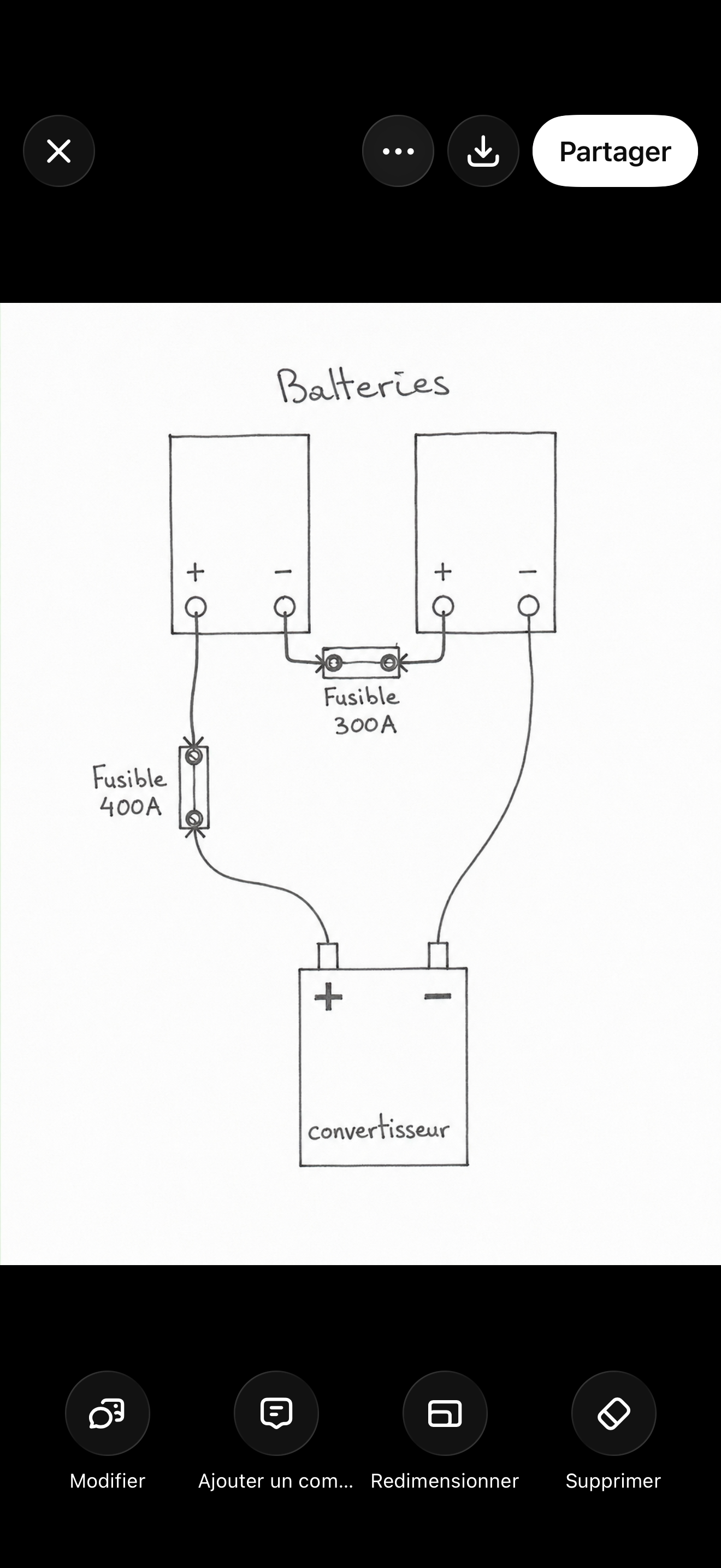

Montage batterie supplémentaire
Bonjour à tous . En premier lieux je voulais vous dire le pourquoi de mon absence depuis un petit moment du groupe . Une séparation qui m’a énormément affecté. J ai même pensez à vendre le CC . Ceux-ci dit , du coup je l’ai gardé et fait pas mal de modification dessus . Montage d’une Clim avec perçage du toit avec un circuit électrique pouvant m’en servir en autonomie. Ma question du jour , je monte une batterie supplémentaire pour avoir 2 x 280 amp avec un convertisseur pur sinus de 3500watt . Je veux mettre des protection ( fusible ) quelqu’un peux me faire un schéma de montage ou valider le miens . Je vous remercie par avance .
- IMG_2690.png (5.06 Mio) Vu 84 fois
Thierry34meze

Re: Montage batterie supplémentaire
En branchant tes batteries en série, tu vas sortir en 24 V
ton plan de montage n'est pas adapter a un camping car surtout que nos le voyageur son pratiquement tous en 12 volts il est plus judicieux de monter tes batteries en parallèle pour n'avoir que 12v et 280Ax2 : 560a soit 6720w de puissance ,bonjour le besoin de recharge
j'espères que notre ami Glem pourra t'aider le pros c'est lui
jacky
Oui vous avez raison c est une erreur dans le dessin . C est en parallèle que je le monte . + au + , -au - , c est la puissance des fusibles qui m intriguent. Et si ils sont au bon endroit
Ce sont de nouvelles batteries ou une ancienne et une nouvelle ? Dans ce cas ça ne marche pas il faut deux batteries avec le même historique sinon une dégradera l'autre. Ensuite dans cette hypothèse j'imagine que ce sont des batterie acide ou gel.. la encore il vaudrait mieux monter une seule batterie lifepo4 de 320 amp pour la même énergie utilisable ~ 3,3kw...et un gain de poids énorme.. seulement si ce sont des batterie acide ou gel...
Pour les fusibles prochaine étape..
Se sont deux batterie identique une qui est neuve et autre À servir à l’ennemi 3 mois . J ai demander au vendeur il l as dit qu il n y avais pas de problème que l ancienne était comme neuve
Combien consomme ta clim ? Normalement c'est très gourmand . Celle mobile que j'ai a la maison 1800w .Tes batteries ne vont pas tenir longtemps . Si c'est des gel évite les décharges profondes.
le schéma est erroné sauf si c'est un montage spécifique 24V avec un convertisseur 24V/230V
Beaucoup de questions en suspend:
rechargement des batteries, type de batterie ?
distance entre les batteries et le convertisseur ?
En autonomie consommation et équilibre du rechargement ?
et bien d' autres surement......
