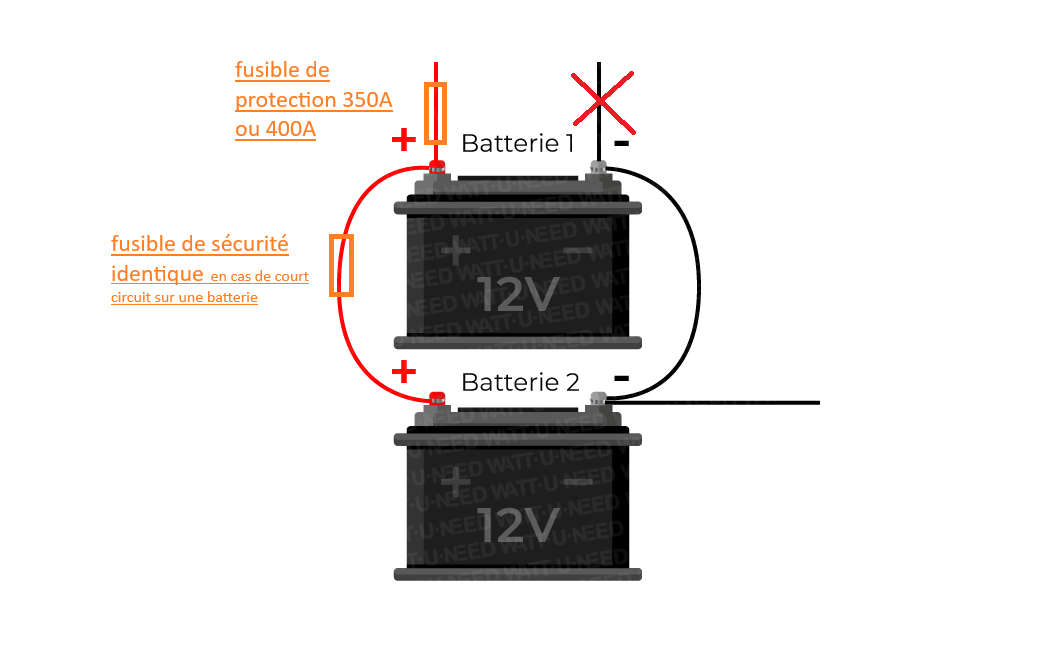

J ai oublié j ai des batteries au lithium de 280 amp .
Thierry34meze
Messages : 2957
Re: Montage batterie supplémentaire
pour le câble c'est trop juste, il faut prévoir minimum 70mm2 idéal 90mm2 si le fonctionnement est intensif.
Le fusible entre les deux batteries n' est pas obligatoire: c'est une sécurité en cas d' un court circuit interne ou externe sur une batterie.
Attention le réseau doit démarrer au + d' une batterie et au - de l'autre batterie.
