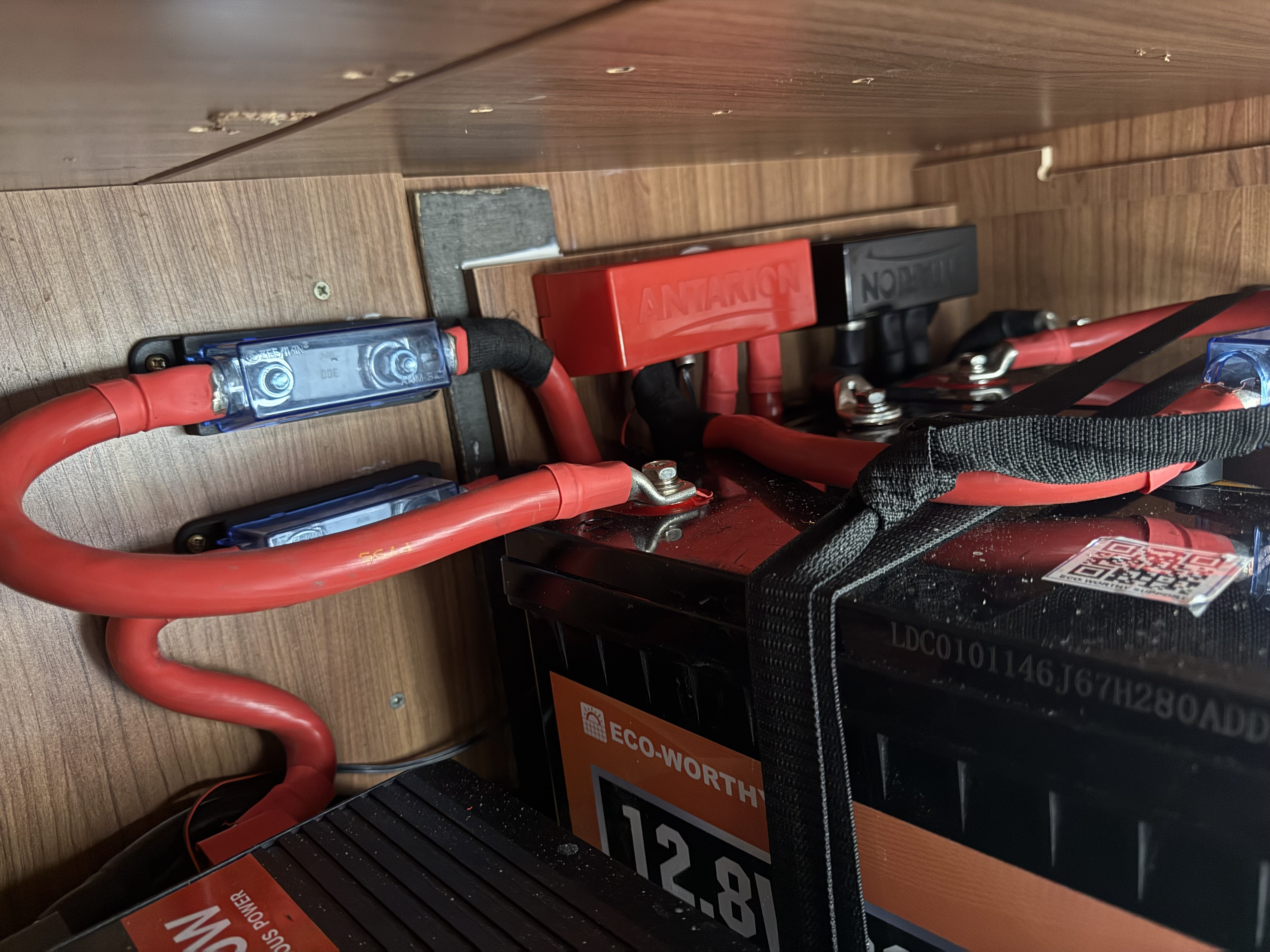

J ai oublié j ai des batteries au lithium de 280 amp .
Thierry34meze
- glem
- Messages : 2965
- Votre Prénom : Gilbert
Re: Montage batterie supplémentaire
pour le câble c'est trop juste, il faut prévoir minimum 70mm2 idéal 90mm2 si le fonctionnement est intensif.
Le fusible entre les deux batteries n' est pas obligatoire: c'est une sécurité en cas d' un court circuit interne ou externe sur une batterie.
Attention le réseau doit démarrer au + d' une batterie et au - de l'autre batterie.

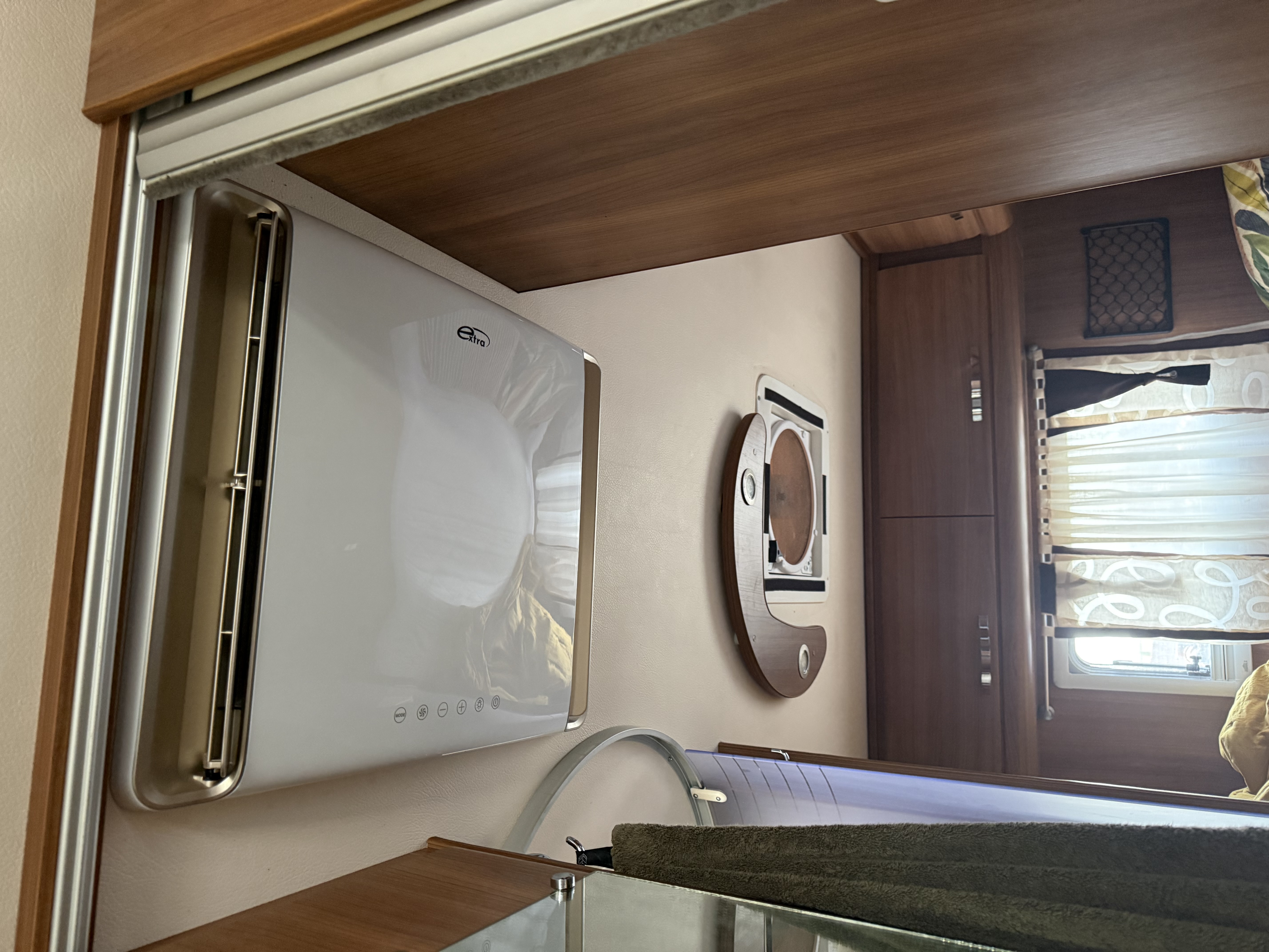

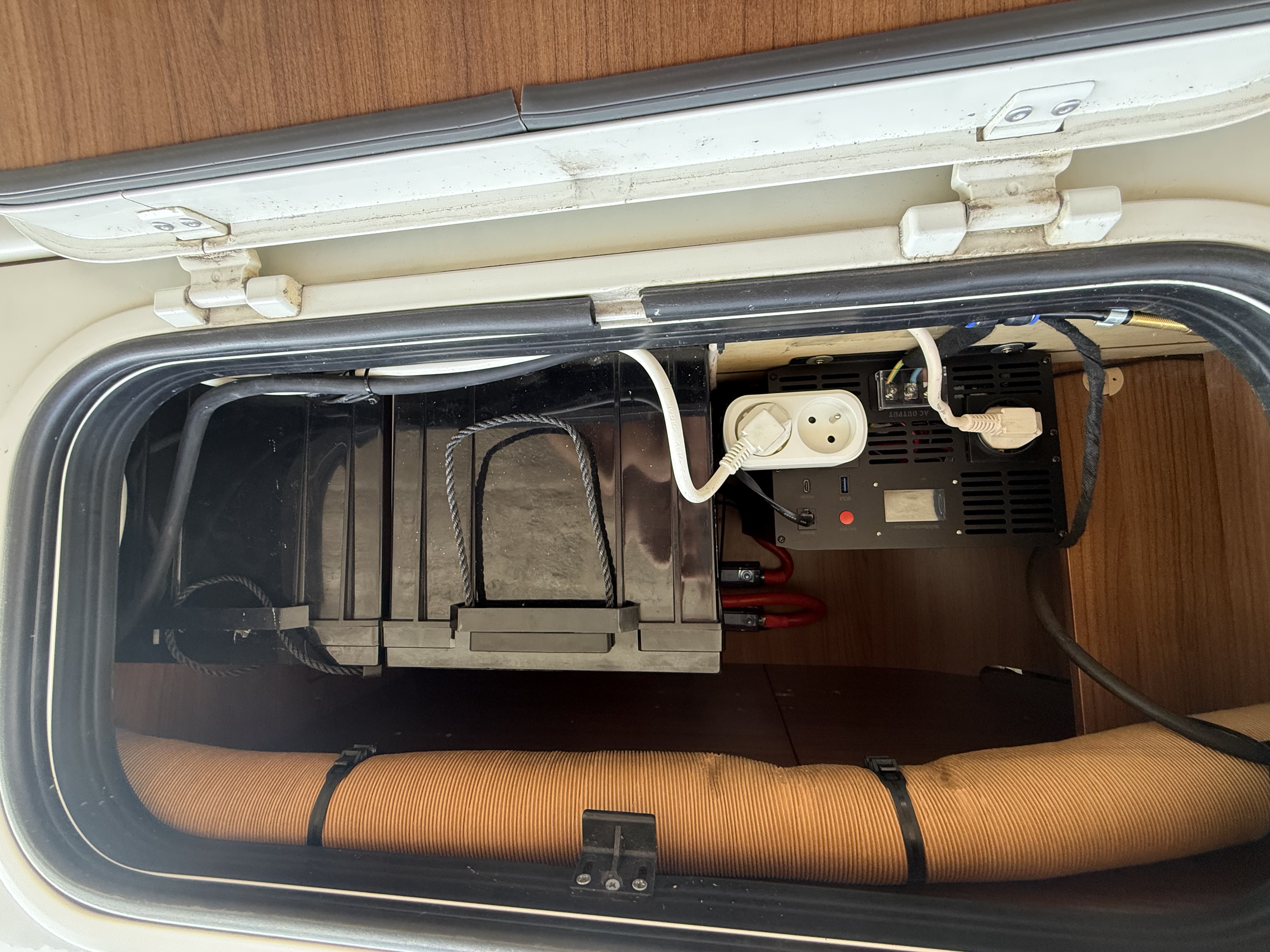

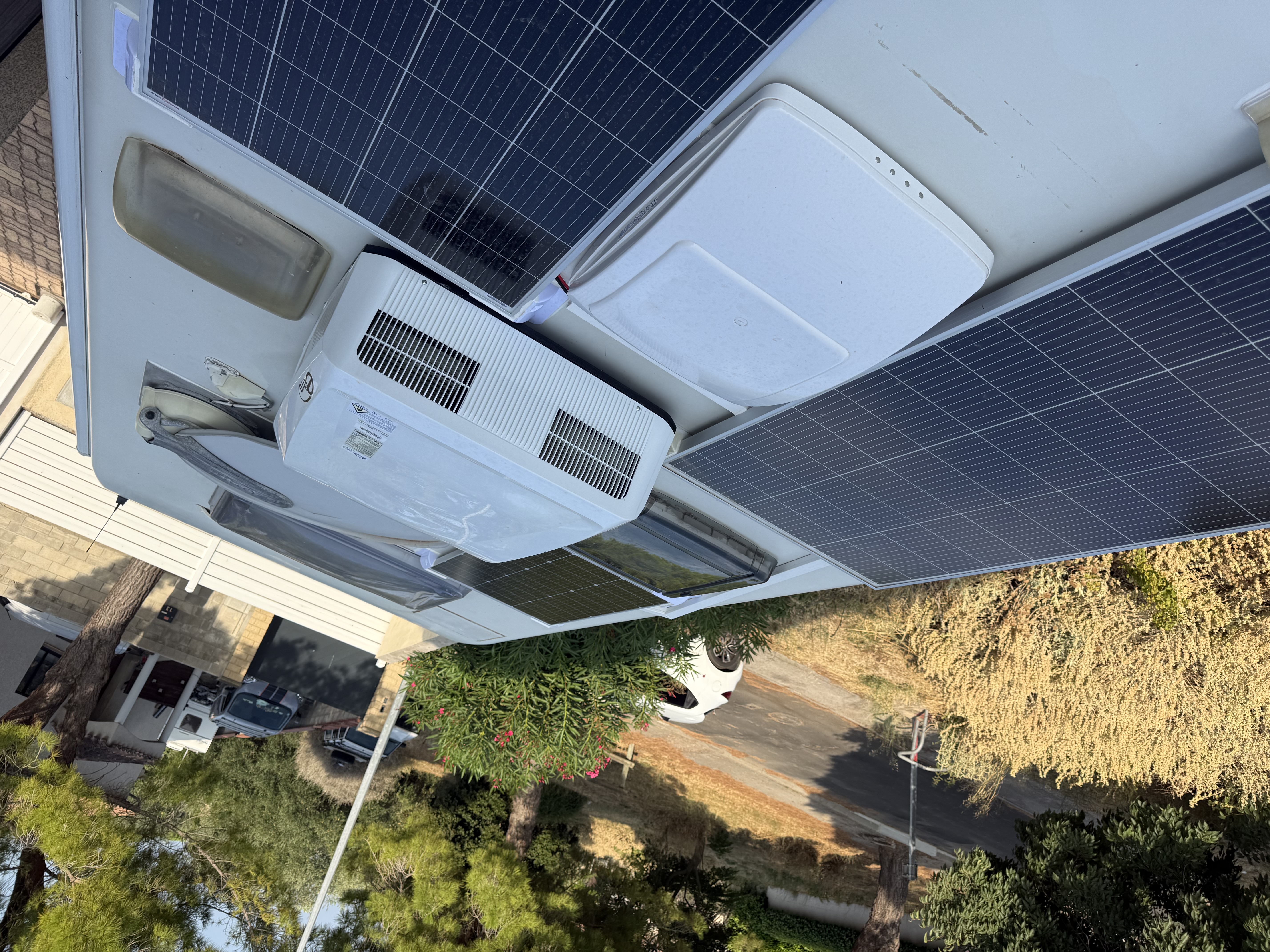

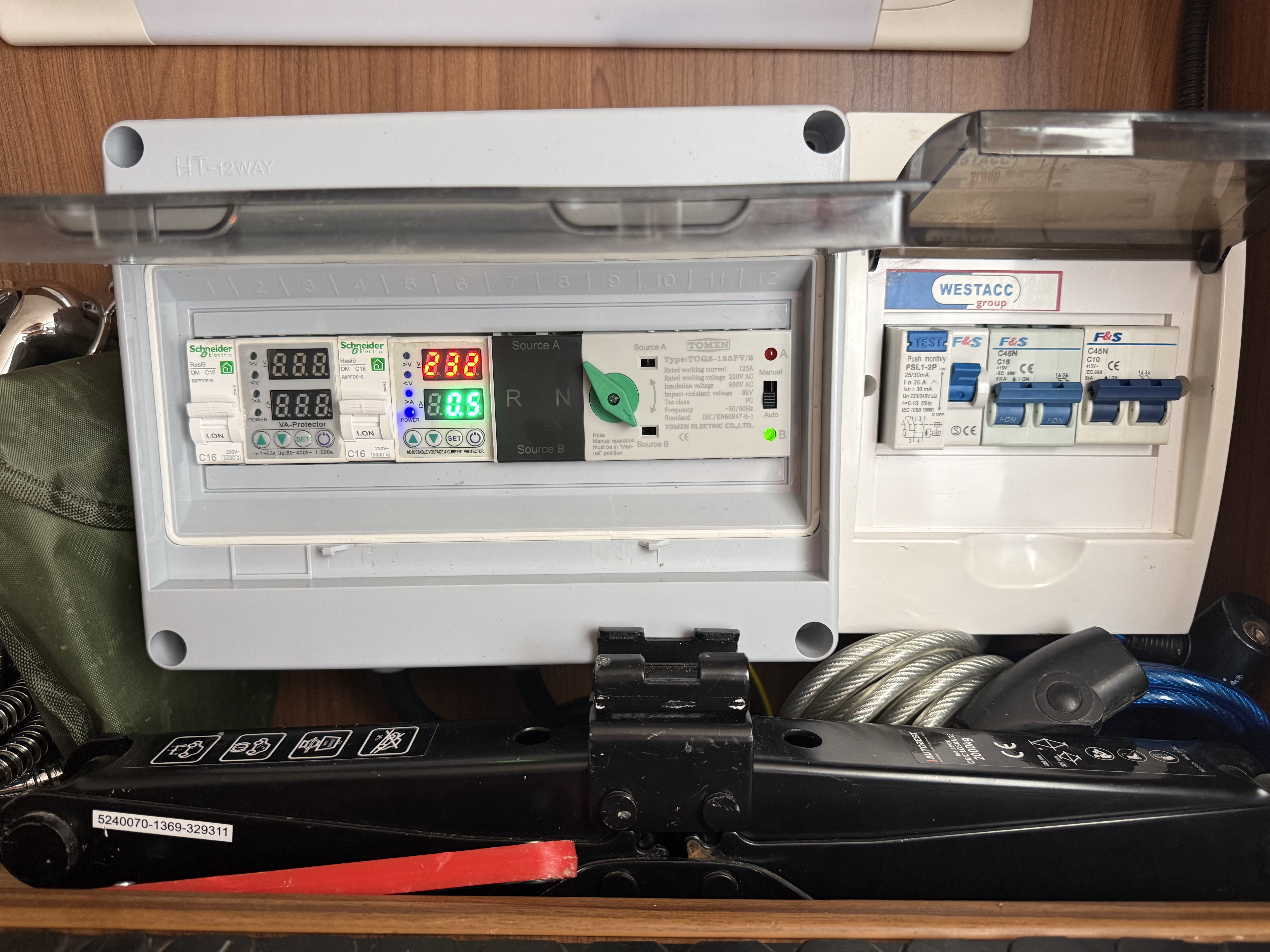

Bonjour . Mon montage est réalisé je vous mets quelques photos de l évolution . Convertisseur 3500w pur sinus .batterie lithium 2x280 amp . Clim 220 V 2600w qui fonctionne en autonome avec une autonomie de 7 à 8 h en gardant 30% de batterie . Au tableau , disjoncteur 16 amp régulateur de tension pour chaque alimentation , convertisseur et 220 réseau . Avec un inverseur automatique qui privilégie le réseau . J ai branché que l’alimentation de la clim et pas tout le réseau 220 du CC . le toit a été découpé pour l’installation du groupe . Dessus 3 panneau solaire 160w 150w et 100w . Les essais on été très concluant . Va falloir voir sur le long therme .

le travail est réalisé avec soin...
Il ne reste plus beaucoup de place sur le toit.
Pour le réseau 230V interne il faut penser à bien séparer les circuits prises à alimenter (car il ne faut pas alimenter le chargeur, le frigo trimix et le chauffage si résistance électrique avec le convertisseur)

L'intérêt pour notre colistier Thierry c'est qu'il aura moins à nettoyer sur la surface de son toit
Néanmoins il me semble qu'il y a encore un peu de place pour installer ............ une éolienne
