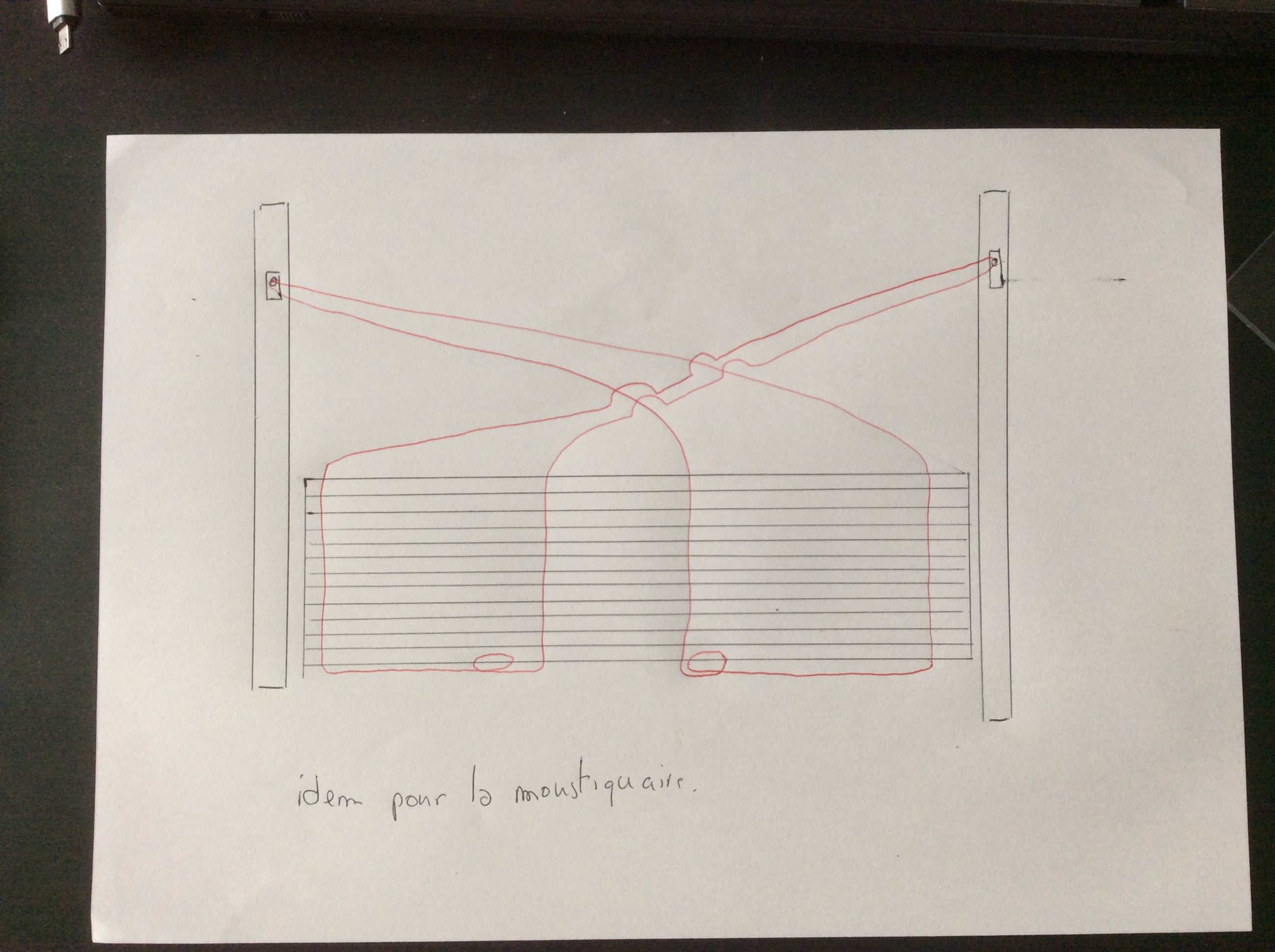

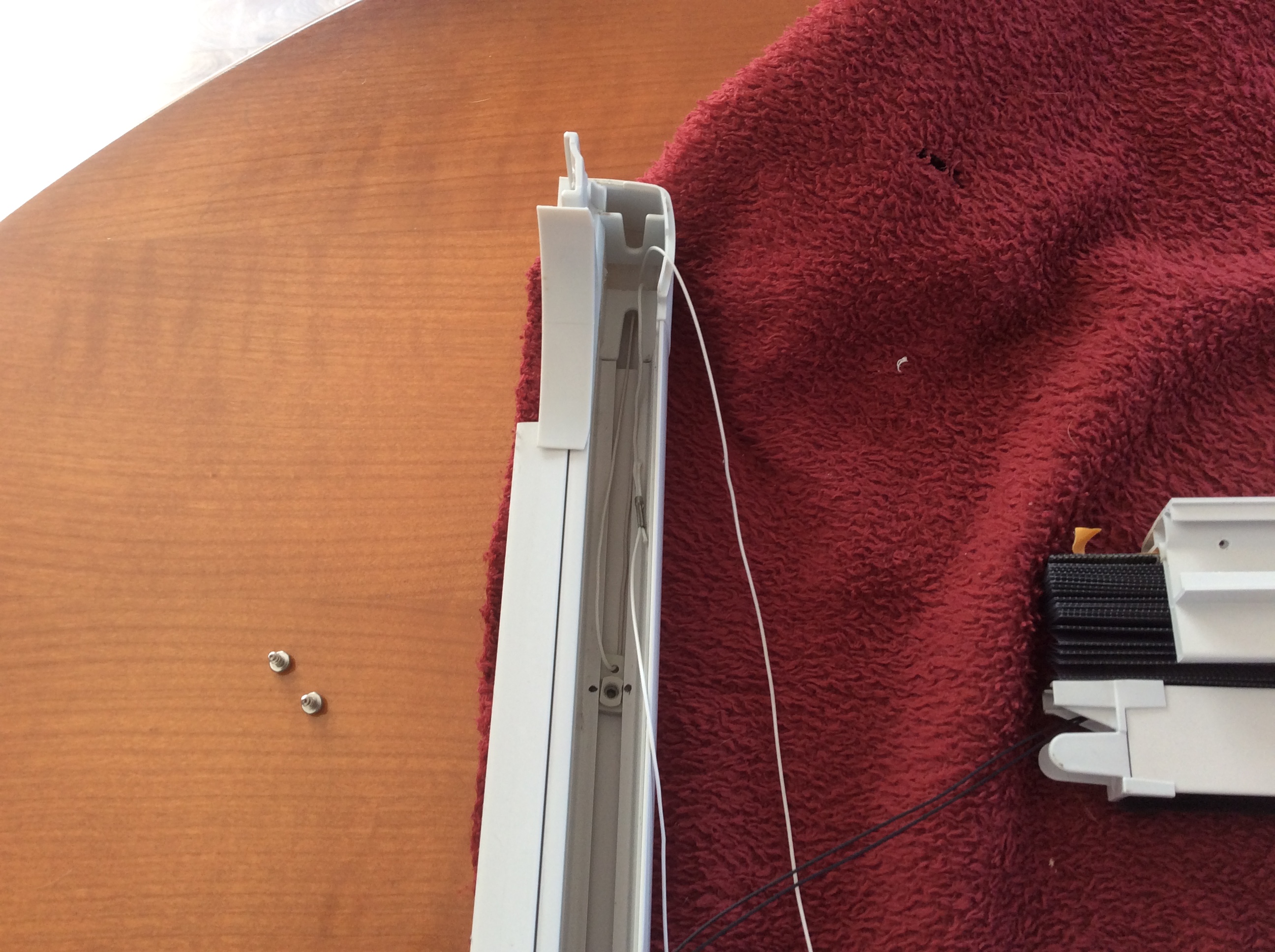

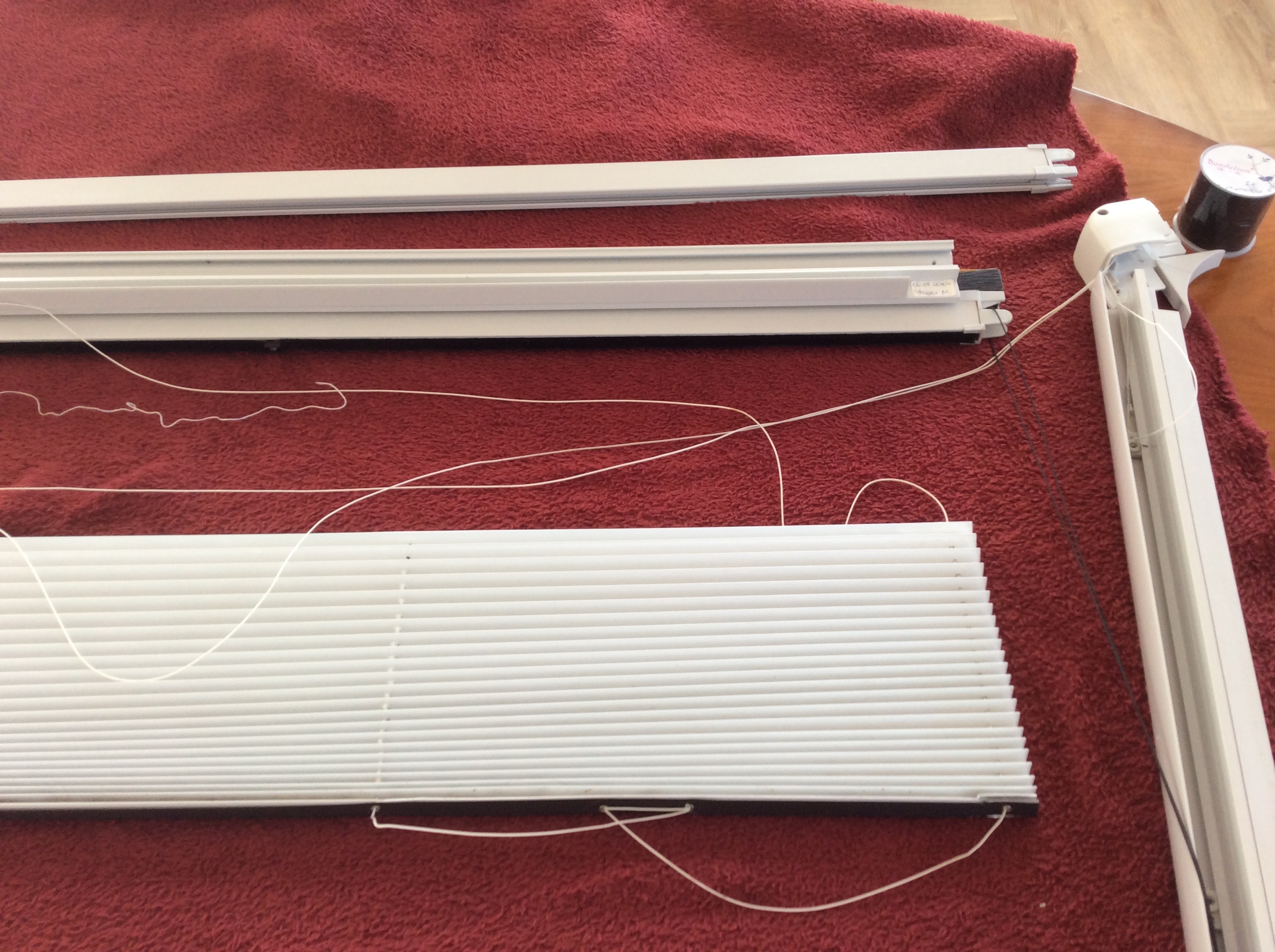

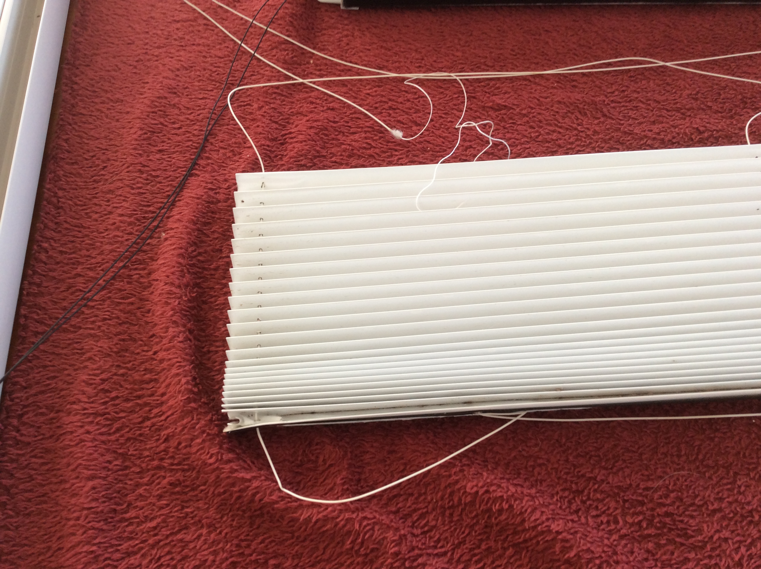

Pendant les congés une ficelle du store plissée de la sdb à laché.
J’ai donc à mon retour entrepris le remplacement de celle ci .
Il faut compter 1h30 avec la dépose et repose du store .
Celui-ci est maintenu par 1 vis à chaque coin en façade.
Il faut ensuite enlever les 2 vis à chaque coin qui maintiennent les montants et traverse de cadre du store .
Desasembler avec précaution les 4 côtés en ayant au préalable dévisser les tendeurs (vis btr) afin d’avoir du jeu, ensuite coulisser le store en dehors de sa traverse ( en l’occurence la basse pour moi , ficelle du store).
Ensuite bien repérer le sens de passage de la ficelle ( en nylon diamètre 1 mm), et avoir de la patience.
Afin de faciliter le passage de la ficelle dans le store , j’ai utilisé une aiguille à coudre de 80 mm, ce qui permet de faire plusieurs passant en même temps.
Ci joint photos et un croquis du sens de passage de la ficelle.

Merci beaucoup pour ce tuto et notamment le dessin sans lequel ce travail serait périlleux à réaliser.

J'ai changé plusieurs fois déjà les ficelles de mes baies mais j'ai eu la flemme de faire un tuto. La rupture des fils est due à l'oxydation des petits rivets creux dans lequels passe le fil. Le circuit des miens n'est pas exactement le même que le tiens mais l'essenteil est que ça fonctionne.
Un petite astuce est de mettre deux couleurs différentes , 1 pour le store et une pour la moustiquaire. Ainsi lors de la prochaine rupture cera plus facile de visualiser.
