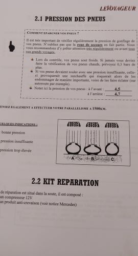

Bonjour à tous . Pouvez vous me donnez votre avis sur la pression à mettre sur mon LVX , 6,89 m . Je ne trouve aucun tuto à se sujet vraiment instructif , de plus je voudrez avoir juste une valeur . Quand je l ai acheté il y avait 3,5 bar , j ai trouvez cela insuffisant donc j ai mis 4,5 à l avant et 4,9 à l arrière petit rappel des dimensions 235/65/16. Votre avis svp . Merci

La pression préconisée par Le Voyageur est de :
AV: 4.5
AR : 4.7

Je confirme que pour un LVX 755 SX VL de 2008, les pressions préconisées par le fabriquant de CC sont: AV=4.5 AR= 4.7

Oui c'est la pression indiquée par Mercedes pour le porteur Sprinter en tant qu'utilitaire. Mais la préconisation de Levoyageur après transformation est différente. Je pense que c'est parce que nous somme toujours en pleine charge
