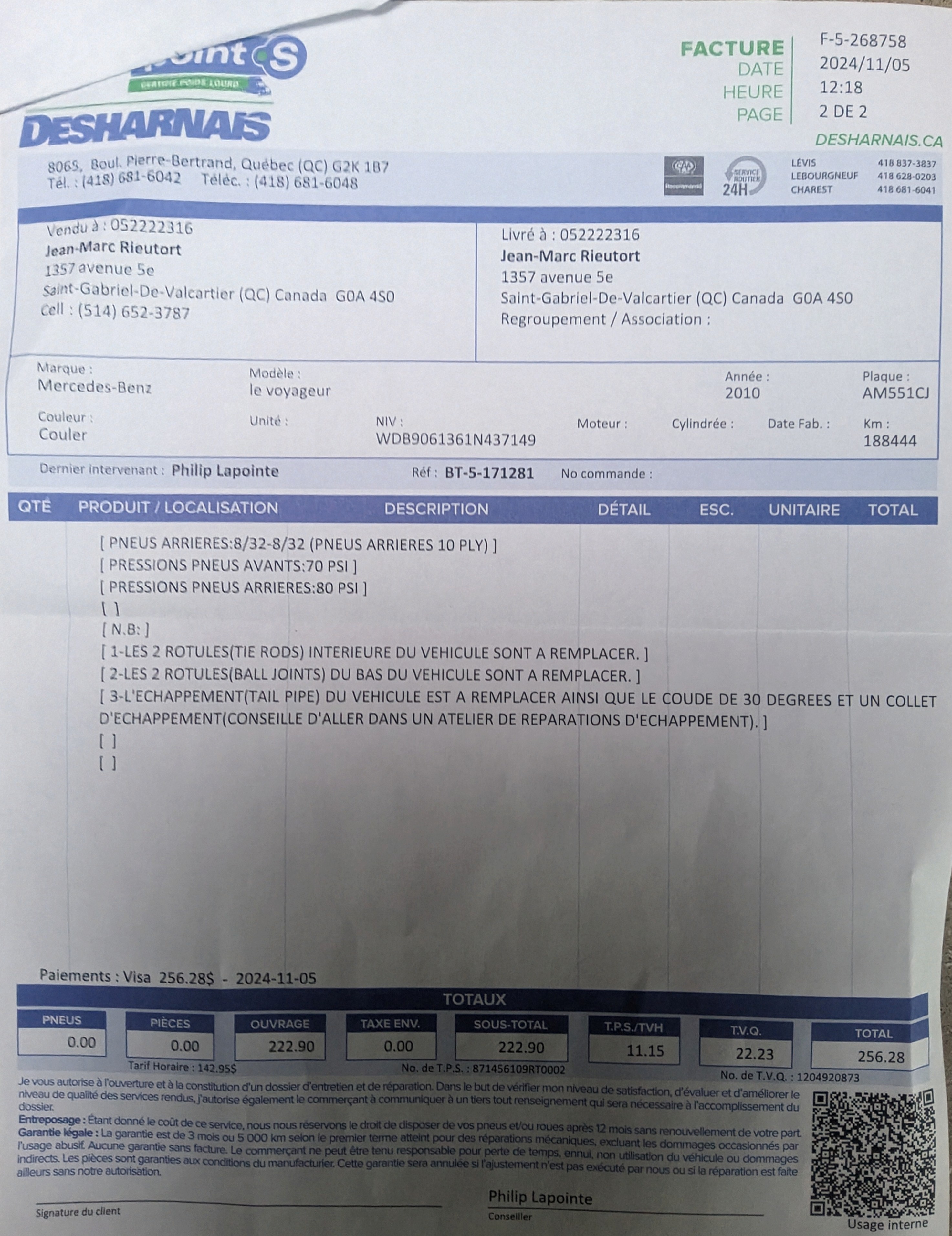

Juste pour information à 180000 kms au compteur
Un petit contrôle de routine avant mon départ vers la Californie
on me signale des pièces de rotules à changer car l alignement n'a pas pu être fait ..
Rendez vous mercedes pris pour le 10 décembre 45 jours pour avoir un rendez vous ..le reste du camping car va bien au visuel.
Pour mon pot échappement ,je vais trouver un rebouteux sur la route avec canif et 2 ficelles pour pas engraisser mercedes..

Contrôle de routine aie mauvaise nouvelle
- Garage spécial gros ccar américain
- entretien à faire.jpg (1.49 Mio) Vu 2960 fois

Si la terminaison du tube d'échappement est également en mauvaise état, je t'invite à y remédier sans attendre car le coffre latéral risque de ne pas aimer ( voir les sujets déjà traités pour ce problème)

Les rotules de direction sont un point faible sur les Sprinter
C'est de l'entretien et pas très cher
Les miennes ont été remplacées à 105.000 kms

Il en est de même pour les rotules des voitures. C'est la raison pour laquelle ce pooint est toujours vérifié lors du passage au Contrôle Technique.
Cela dépend bien naturellement du kilométrage des véhicules et il en est de même chez l'être humain que nous sommes, nos articulations ne sont plus bien neuves après "quelques" années
Cette usure dépend également des profils routiers empruntés car les rond points fleurissent de partout alors qu'avec un usage majoritairement autoroutier les rotules souffrent bien moins.

Je partage avec : Jacques, le problème c'est le poids sur l'avant, et bien sûr les rotules sont très sollicitées

Je confirme !!
A l'achat, le coude de notre RX était totalement mangé par la rouille ce qui aurait envoyé les gaz d'échappement dans le coffre.
J'ai donc demandé son remplacement, le concessionnaire a changé toute la ligne .... Sans mettre de coude, je n'ai pas vérifié et ça a pulvérisé le coffre latéral.
Tout a été refait au frais du concessionnaire.
