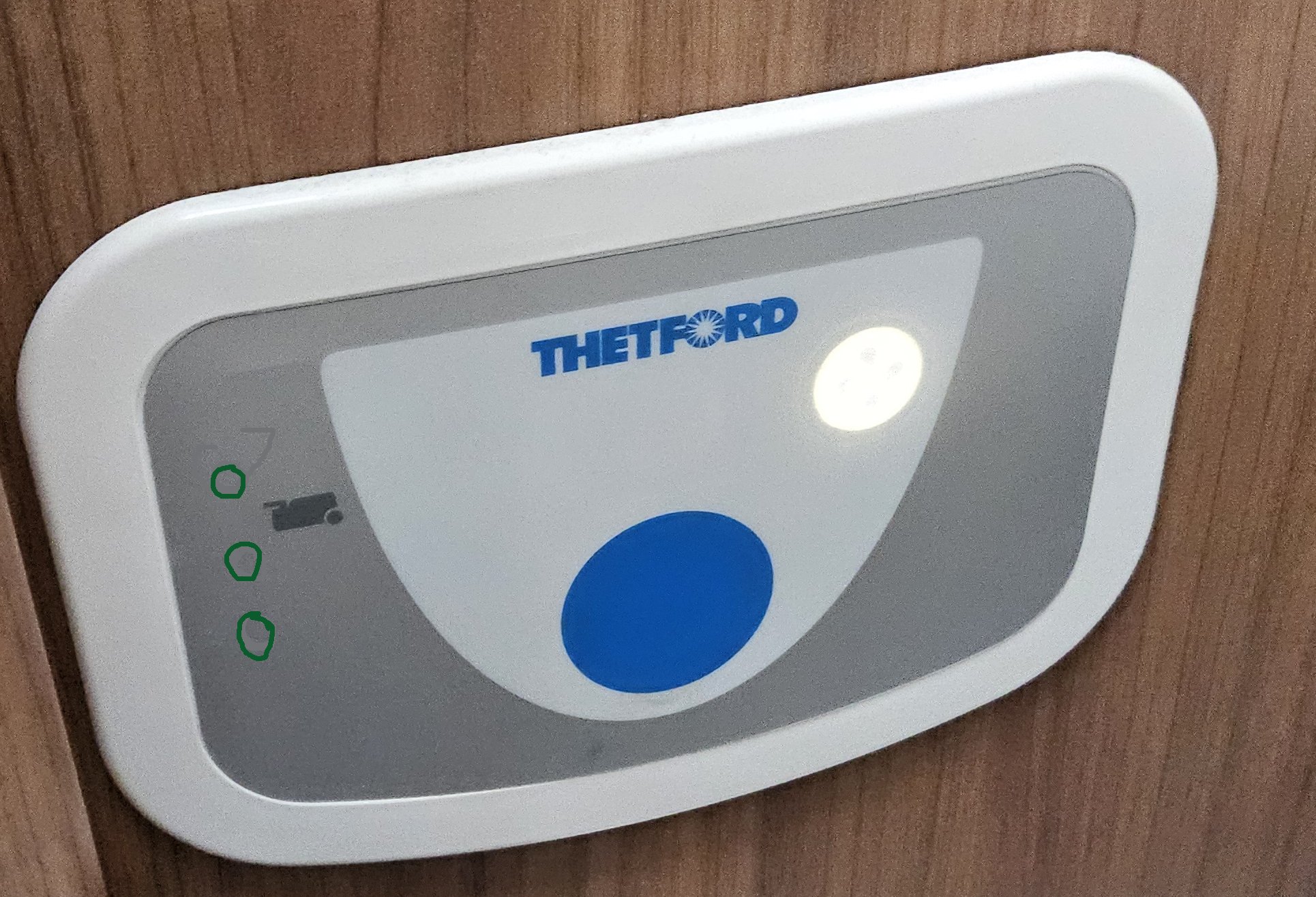

mon niveau de cassette ne marche plus
Messages : 940
les voyants vert orange et rouge ne fonctionne plus
j'ai vérifier le fusible dans le logement cassette tout ok le flotteur de la cassette ok la chasse d'eau fonction le ventilateur aussi il y a t'il un autre fusible ou le capteur dans le logement cassette est il défectueux quand la cassette est enlevée, le voyant rouge ne s'allume pas

Messages : 940
Re: mon niveau de cassette ne marche plus
bonsoir
les voyants entourer en vert ne s'allume pas l'aimant de la cassette fonctionne bien de toute maniere quand la cassette est sortie le voyants rouge devrais s'allumer et là rien
Messages : 2702
déclipser le panneau en tirant délicatement de chaque coté(ressort genre tapette à souris) et vérifier les contacts des deux connecteurs.

Messages : 940
merci Gilbert
j'ai nettoyer les contact de la platine, mais rien je vais chercher plus tot derrière la cassette voir si le courent passe bien au niveau du fusible des que je serais a la maison et que la chaleur tombera un peut car hier après midi
il faisait 42°coté CC je vais attendre un peut pour bricoler a l'extérieur
Messages : 2702
comme c' est commun aux LED : voir un problème de masse ou de fil commun....
