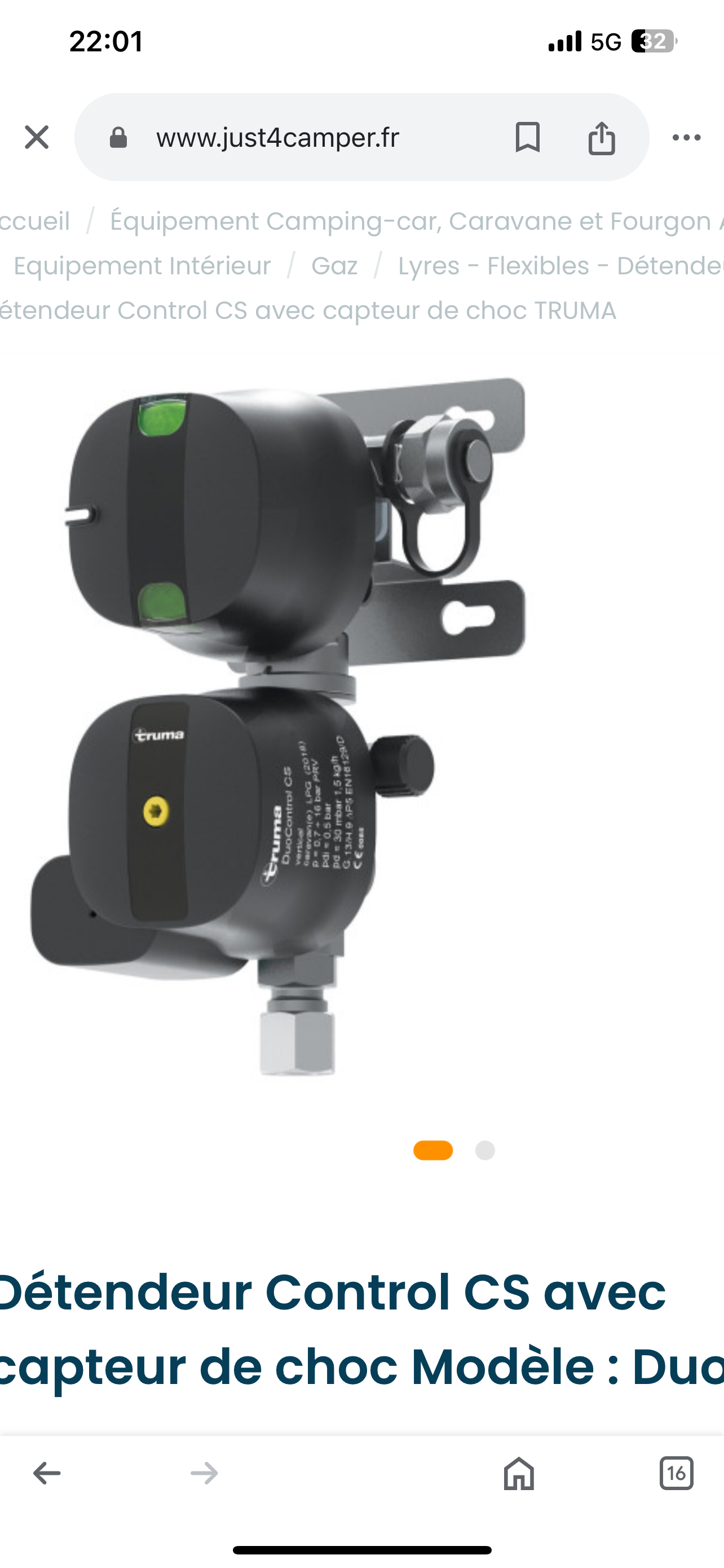

En fait j ai l inverseur qui est HS .J ai commandé le duo control de truma . je peux laisser ma vanne électrique ou pas . Merci de vos réponse

le système doit être couplé avec les lyres de sécurité:
https://www.camping-car-plus.com/chaud- ... m-2055.htm

Ok pour ces lyres sécurisées mais en cas de coupure ou arrachement du tuyau le clapet de la vanne se ferme donc ceinture et bretelles.
