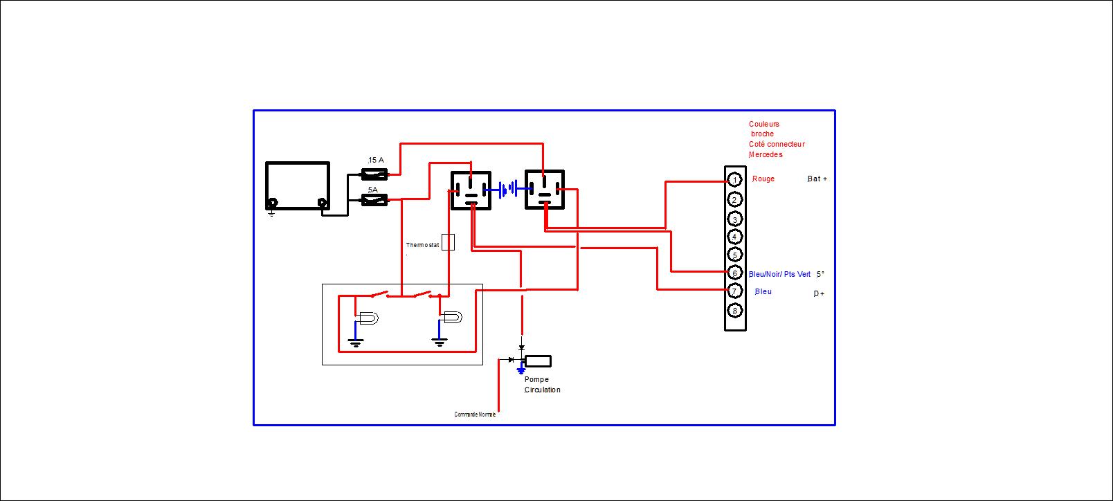

Pour Thierry 34 et ceux que cela intéresse
Modification EBERSPACHER .JPG (67.87 Kio) Vu 1800 fois
J ai mis des diodes sur la pompe de circulation afin d'éviter tout retour
Le thermostat coupe quand la température de l'habitacle est atteinte
démarrage:
il faut mettre le plus principal en route avant la commande
Arret:
Il faut laisser le + principal sous tension le temps que le chauffage finisse son cycle

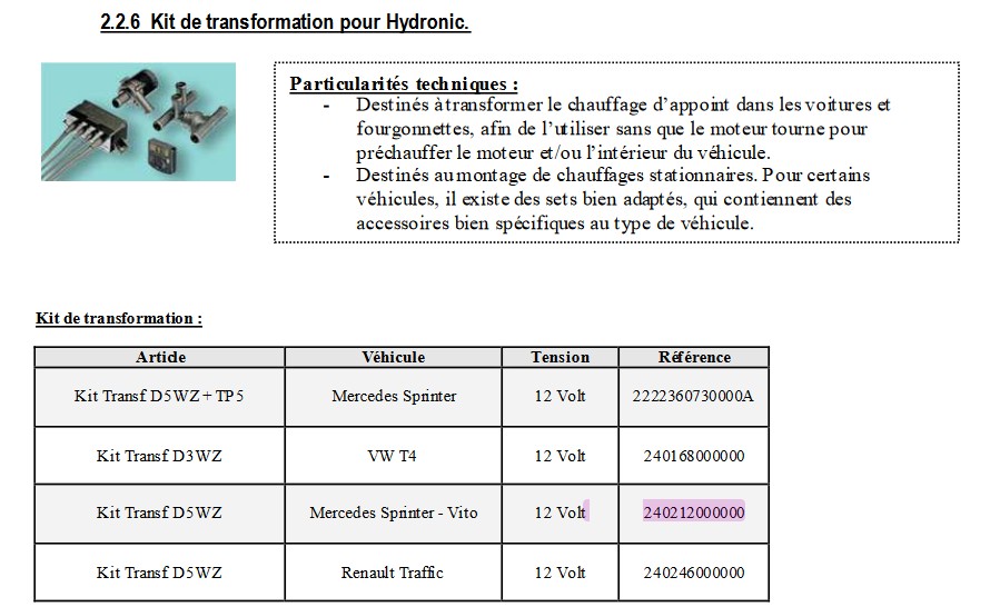

kit modif.jpg (101.35 Kio) Vu 1800 fois

Merci Vincent , malheureusement ça dépasse mes compétences, mais le côté positif c est que c est faisable . Encore merci .
