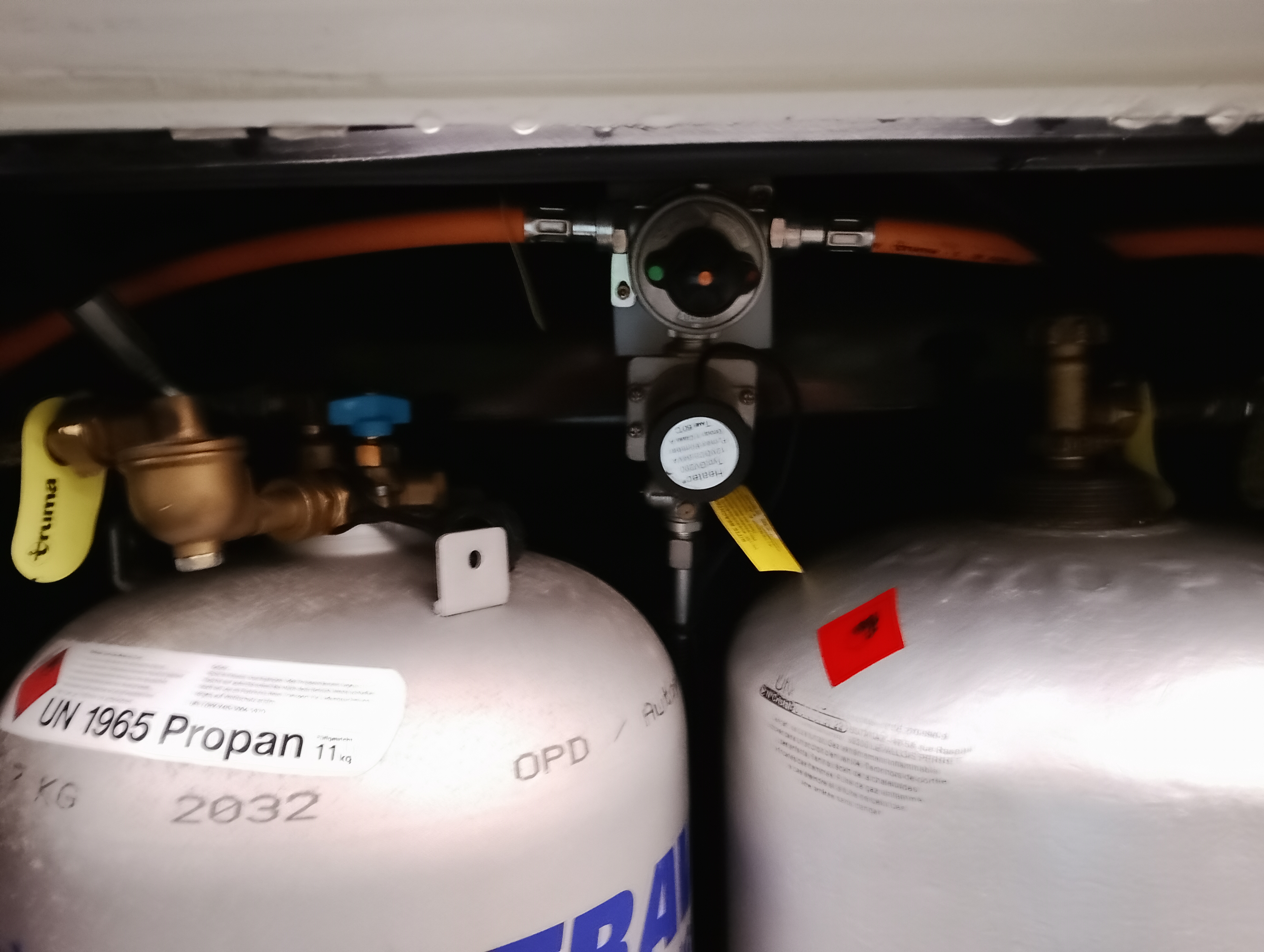

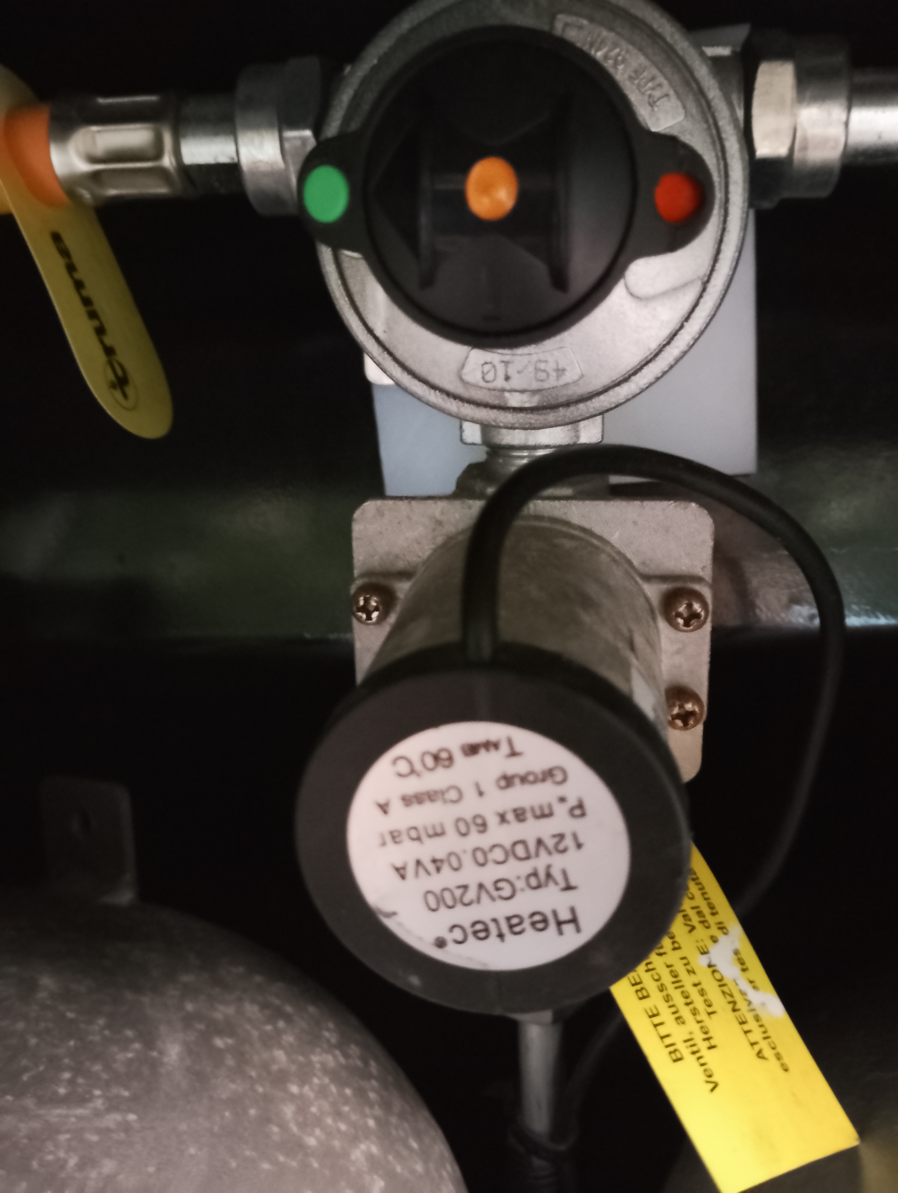

merci pour ta réponse, ci-joint le modèle qui équipe mon camion.
j'ai essayer de réarmer plusieurs fois mais pas de résultats.

Hervé dans ce cas je m'orienterai vers l'électrovanne. Problème d'alimentation, mauvais contact, est-ce qu'il y a un interrupteur dans la cellule. Oxydation des connecteurs????
le GV 200 ( Gas Ventil ) de HEATEC est une vanne pour gaz avec commande électrique a distance, concernant ouverture/ fermeture, mais sans sécuritée en cas de choc. La consommation comprend 15mA et si la vanne se ferme sans raison apparente , ce problème pourrait provenir d´une tension trop basse de la batterie.
