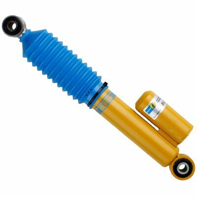

JLouis ! lorsque je parle d'amortisseur à Azote, je parle de cela :
Il semblerait qu'il n'y en ait point pour le châssis Merco ..............pour le châssis ALKO, je ne me prononce pas, n'étant pas concerné.

Si vous avez du roulis il vous faut une barre stabilisatrice de plus gros diamètre . Si vous vous devez changer les amortisseurs ,je vous conseille des amortisseurs réglables en détente et en compression .Par rapport a des amortisseurs bon marché c'est le jour et la nuit .
Enfin méfiez vous des amortisseurs "a gaz" . Bien souvent la réserve de gaz sert uniquement a compenser le volume d'huile ( Dans un amortisseur classique il y a une double paroi et l'espace entre les 2 parois fait office de réservoir) Les mauvais constructeurs ont économisé une paroi et introduit un piston flottant en bout de l'amortisseur :oops: . Résultat sur une compression importante le débit d'huile est légèrement amorti . Sur une compression de faible course aucun effet avantageux .
Messages : 4306
Re: Suspension pneumatique
Un Bilstein gaz (azote) double parois pour Sprinter W906 5T
https://www.bilstein-shop.com/fr/bilste ... 47808.html
