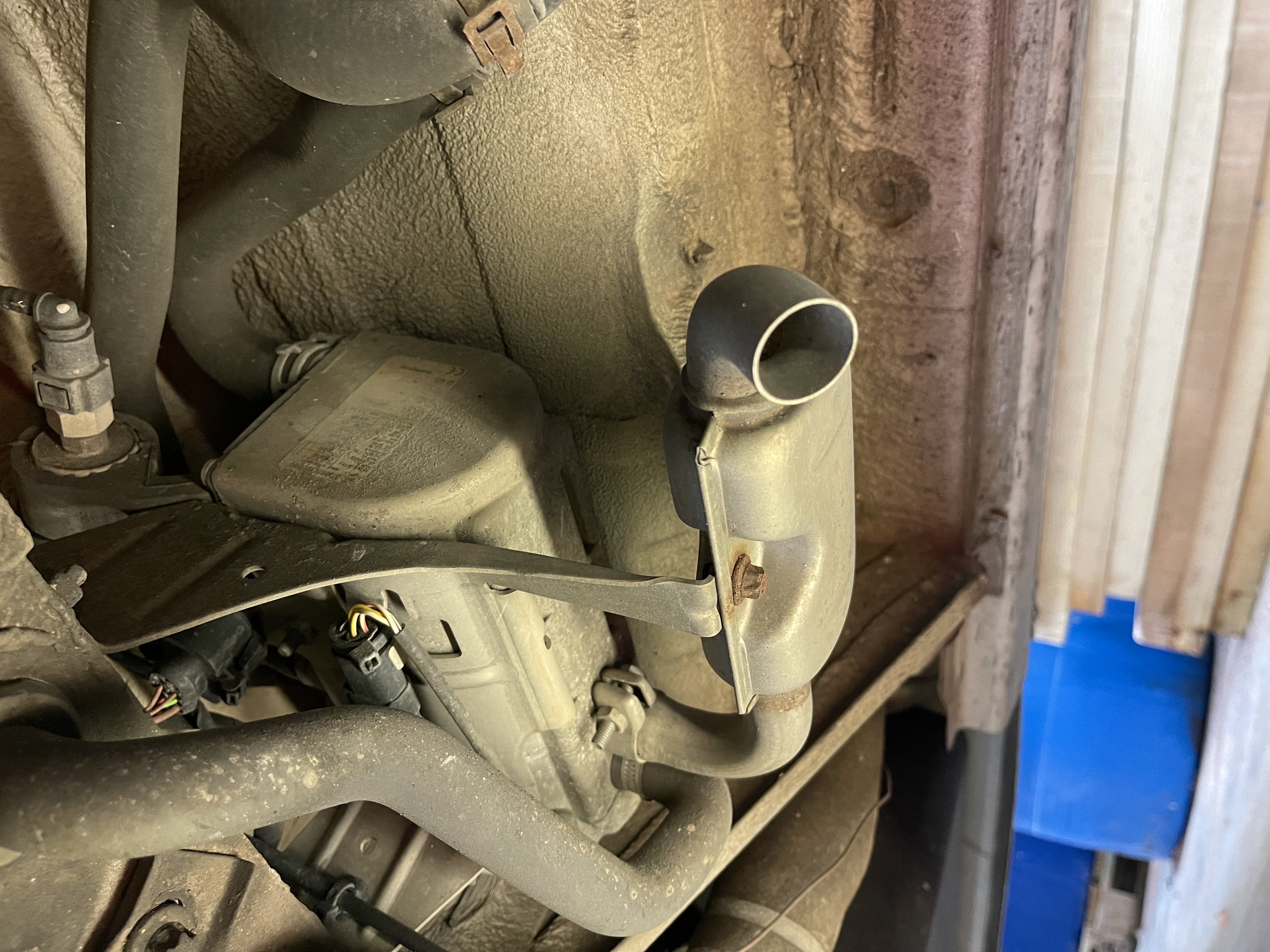

Bonjour à tous j ai une nouvelle demande . C est quoi et comment ça fonctionne

Chauffage additionnel Eberspacher, démarrage avec un interrupteur à gauche du volant sur le tableau de bord

C est lui qui sert pour le dégivrage du pare-brise ?

Cet appareil, sert surtout à faire monter rapidement le circuit de refroidissement, en température, moteur tournant bien sûr

c'est un chauffage additionnel au gazoil , il est alimneté par une pompe rpise sur le reservoir de carburant du cc
il y a 2 versions d'eberspachaer , le 1er envoie de l'air chaud dans les condtuits du chauffage du camion , le second envoie du liquide caloporteur ( 4 saisons ) , celui ci envoie la chaleur par le biais d'un reseau connecté sur celui du circuit de "refroidissment du moteur , il est en plus connecté sur l'echangeur thermique ( radiateur supplementaire sous le siege passager ) qui diffuce la chaleur elise par ce biais , sur cette version , il degivre aussi le pare brise , maintiend la temperature du moteur l'hiver , et sur le tableua de bord tu trouve les commandes des ventilateurs du radiant de l'echangeur sous le siege
çà chauffe rapirement et c'est tres efficace ....
il est aussi prevu que cet echangeur thermique , chaufffe en roulant l'habitacle il suffit pour çà d'ouvrir la vanne sous le tableau de bord pour que le syeteme fonctionne , soit pour l'echangeur thermique , ou , et en plus l'e chauffage ebeberspacher .....
normalement tu trouve les tutos de fonctionnement sur youtube ....
celui que tu nous montre est un Hydronic !

Ce chauffage, particulièrement intéressant et par contre hyper bruyant !
Les voisins n'apprécient pas et se demandent ce qu'il se passe... Hic.. :roll:

Seul "Hic", ne pas le mettre en fonction si le réservoir de carburant est inférieur au 1/4 de sa capacité car dans ce cas il ne fonctionnera pas et il parait qu'il se mettra alors en mode défaut ce qui nécessiterait un passage à la valise diagnostic.
Je dis bien il parait mais cela reste à vérifier.

Et il dégage toujours une odeur de carburant brulé comme les réacteurs d'avion, bon pour le bruit moins gênant que les générateurs lancés le matin pour alimenter la cafetière ... (c'est du vécu)! ou ceux qui recharge avec le moteur du CC..

Quelqu’un peut m’expliquer comment on le mets en route . J appuis sur le bouton à gauche du volant sur le tableau de bord , qui aparament sert pour le dégivrage du pare-brise aussi ( vu ce que as Dit l’ancien proprio) . Rien ne se passe . Le véhicule doit être en marche , y a t il quelque chose à mettre en route dans la cellule. Merci de vos réponses
