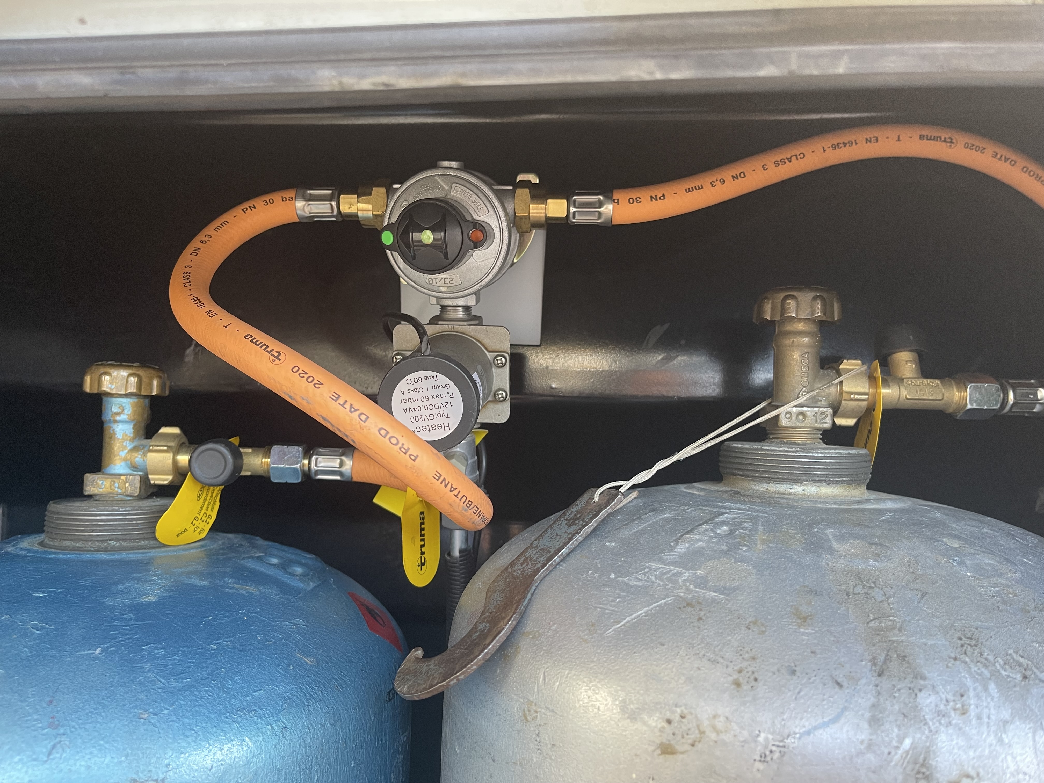

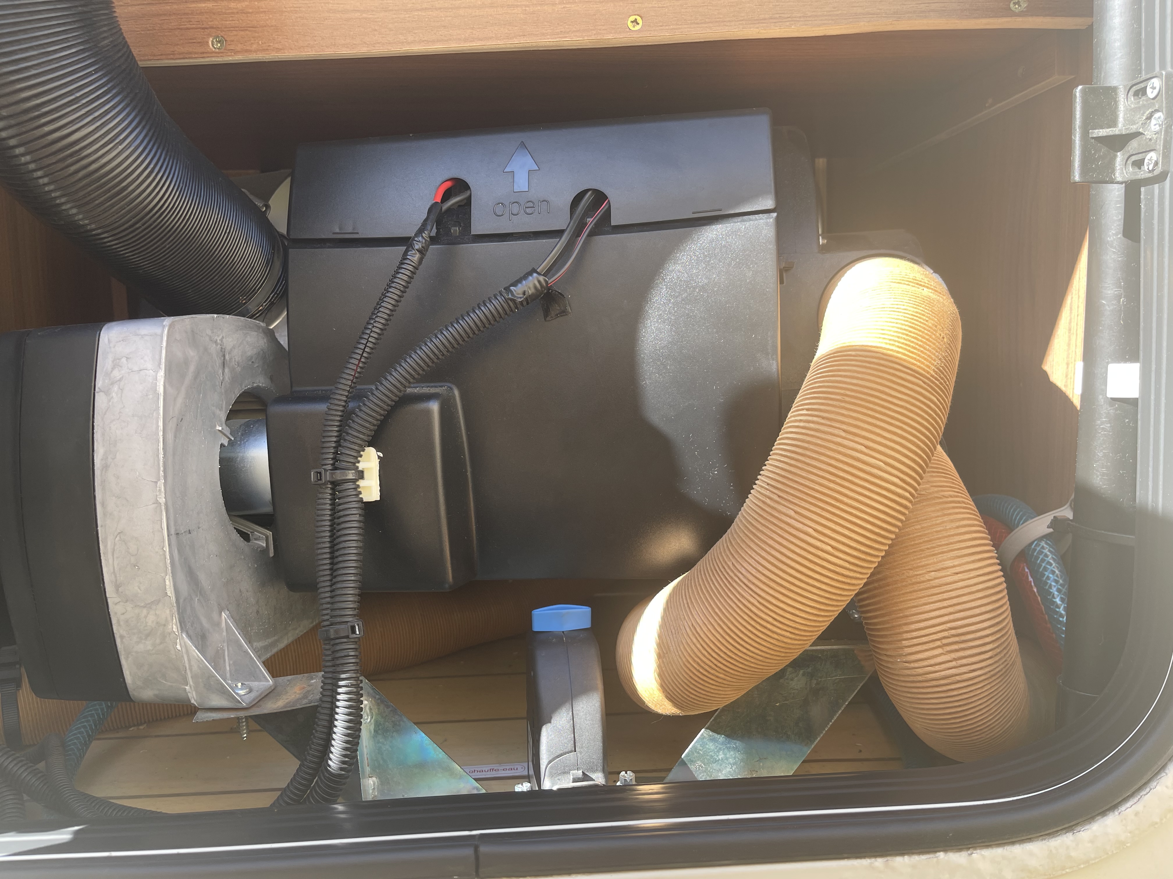

Bonjour à tous . Voilà première sortie et les problèmes commencent tout a bien fonctionné pendant deux jours , j’étais à camprieu dans le 30 . Température extérieure entre 1 et 13 degrés . J ai le chauffage et eau chaude qui ont bien fonctionné deux jours et 2 nuits , le troisième jour ça n’a plus marché . J ai mis l interrupteur à zéro puis remis en marche et là ça fonctionne 2 a3 mn puis ça s arrête et le voyant rouge clignote 4 à 5 fois puis s’arrête et re clignote encore et rien fonctionne . Comme je suis équipé de butane je me suis dit que ça pouvait venir de ça . Donc hier je rentre à Meze et là j essaie à nouveau . Bon soucis 25 % dans le camping car donc je mets juste sur la position pour eau Chaude et ça fonctionne mais dès que l eau est chaude ça s arrête , normal , je fait couler l eau et au bout d un moment eau devient froide et ça s’enclenche plus et le voyant rouge et allumé . Et rien n y fait . Je débranche le plus sur la carte le rebranché et là ça re fonctionne mais quand l eau est chaude ça s arrête à nouveau et de nouveau le voyant rouge allumé .vous en pensez quoi . Merci

Peut-être voir du coté de l'électrovanne qui est possiblement encrassée.

Pourquoi du Butane , par 1C par bon ! je pense que le problème vient de là ...
Toujours du propane dans nos régions fraiches voir glaciales .

Comme Marc le dit j ai pensez au butane , j ai éliminé cette hypothèse car quand je suis rentré j ai essayé et ça marché toujours pas , après il faut peut être faire une manip ?

Comme déjà dit penser à l'électrovanne évidemment celle du chauffage, soit encombrée avec de l'huile surtout que vous n'avez pas de filtres en amont, peut-être également un mauvais fonctionnement du solénoïde, alimentation trop faible, voir la connection. etc...

bizarre ton installation ,propane à droite ,butane à gauche ,la butane est en fonction ...peut être une piste pour le ( dis)- fonctionnement du Truma ,je ne me souviens plus des caractéristiques admissibles ; repasse sur propane ( nouvelle bouteille) et tu verras bien .
